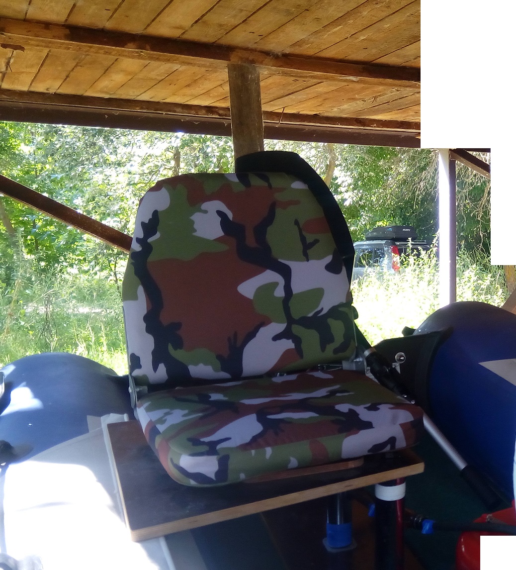

У меня кресло вращающееся и НДНД лодка. Я бы еще сильнее румпель влево загнул. Удлинитель около 0.5 м не телескоп. Иногда в кресло упирается при развороте на малом ходу. На большой скорости все равно такой манёвр опасен....

А насколько далеко рука отводится влево при повороте вправо? Вызывает ли дискомфорт?
Я не измерял. Вроде более или менее удобно. Длинна ручка мешает немного при рыбалке...в поднятом вверх состоянии она не держиться...
Что бы румпель не упирался его можно немного укоротить.
Нет, не надо в моем случае. Наоборот хочется еще вперед сдвинуться, но тогда до выключения редуктора не дотянуться.
Измерил в магазине удлиненный румпел от ветерка. При его установке общая длина будет меньше всего на 20 см. Однако, мне кажется, что возить не удобно двигатель будет в багажнике.
