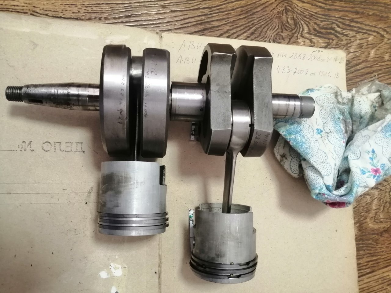

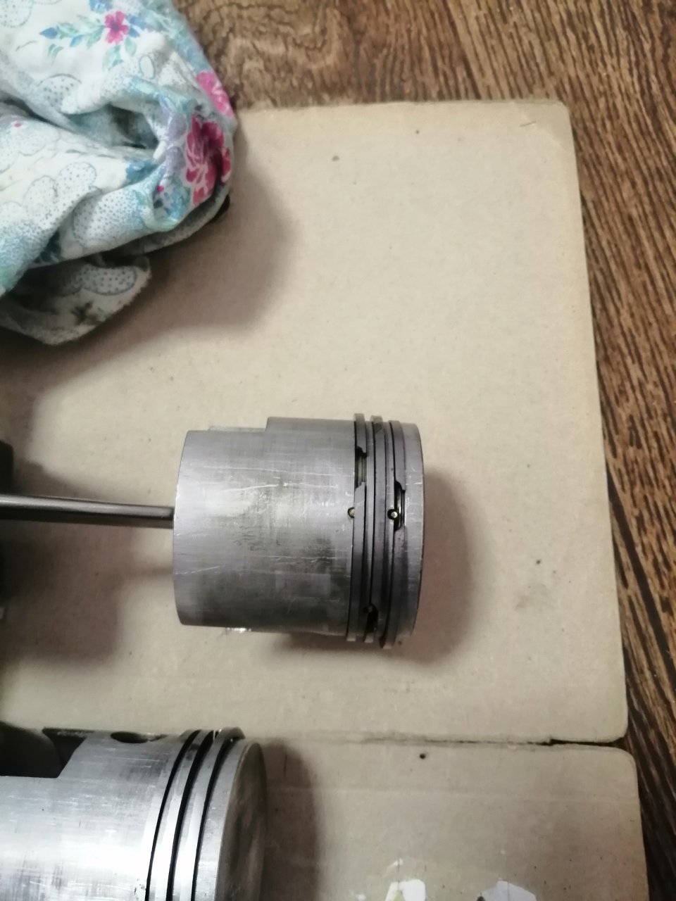

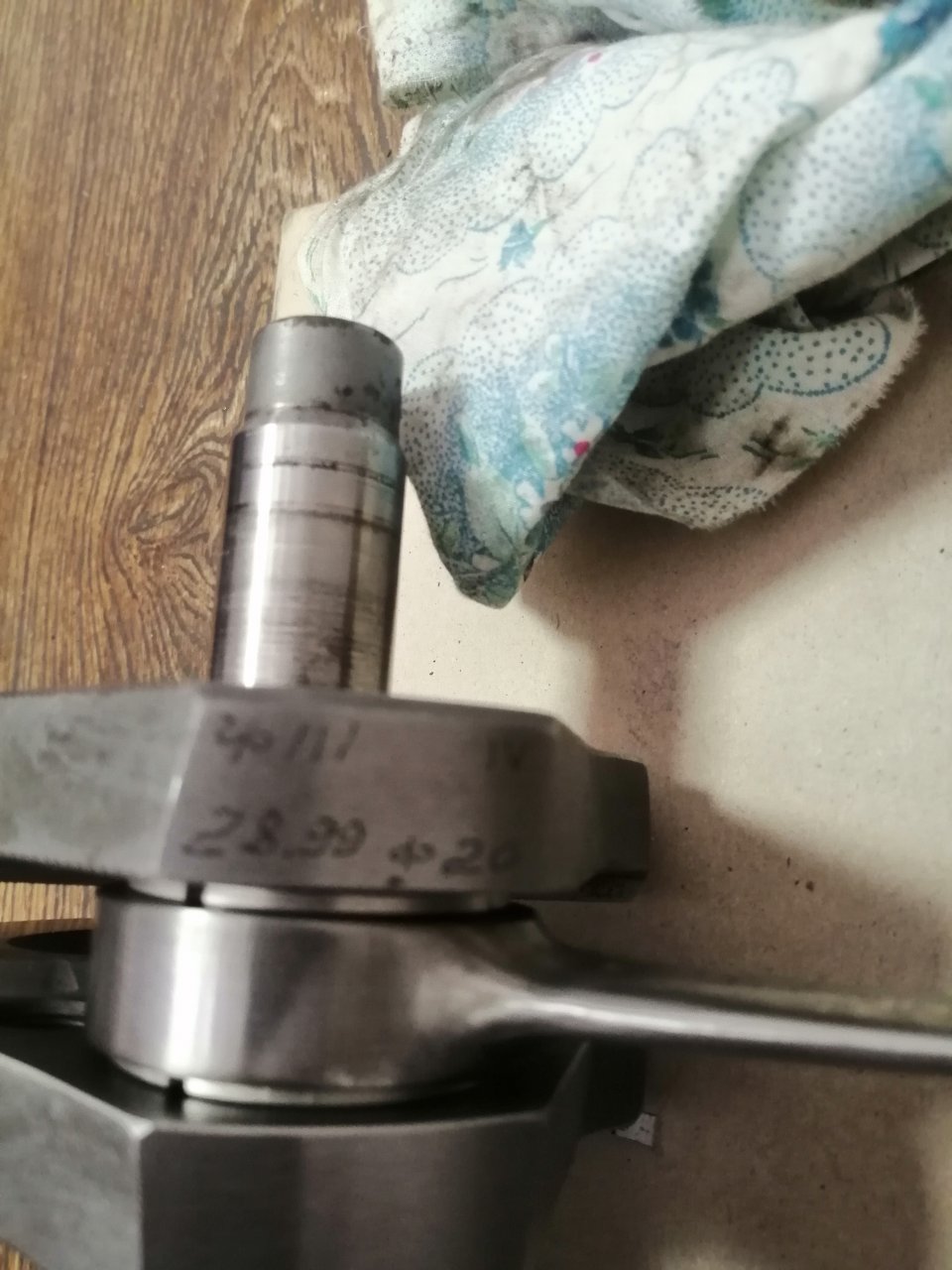

Всем доброе время суток. Приобрёл я мотоголовку нептун23, разобрал для дефектовки и увидел, что поршни без продувочного окна и с тремя кольцами. в гильзах только 4 окна. Что за странный нептун? может сталкивался или знает почему так? растолкуйте. Будет
198562
198563
198562
198563
198562
198563
198563
198564
ли он ехать?

Так было задумано, это не Вихрь, где пошли экстенсивным путём, тут интенсивное развитие :)
Шатуны-то полированные, прямо как у В-2.

А как он в эксплуатации, динамики разгона, надёжности? Отличия только каналами продувки?
6 251
750
Да так же как и Н23, только послабее.

Добрый день.
Если крепление маховика как у Н-23 то это должен быть Нетпун-20 (Нептун-М). У Н-18 вроде бы и средний подшипник коленвала другой.
Знающие люди говорят, что блок и поршни можно поставить от Н-23.

походу это двадцатый нептун в очень неплохом сохране...будет долго радовать...масла только не меньше 1 к 30 лей...
