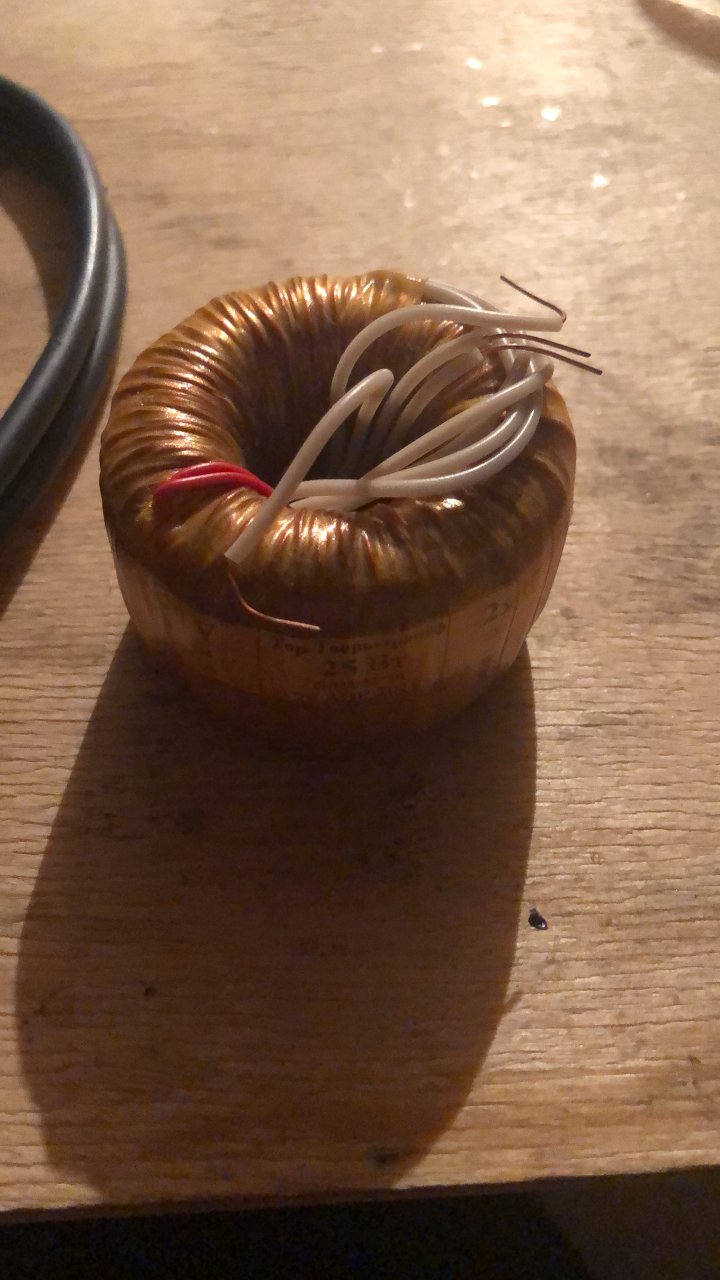

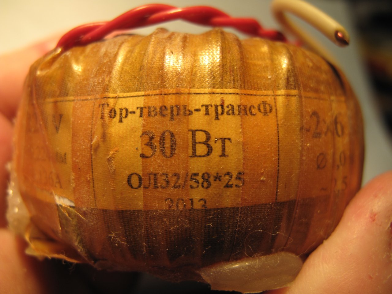

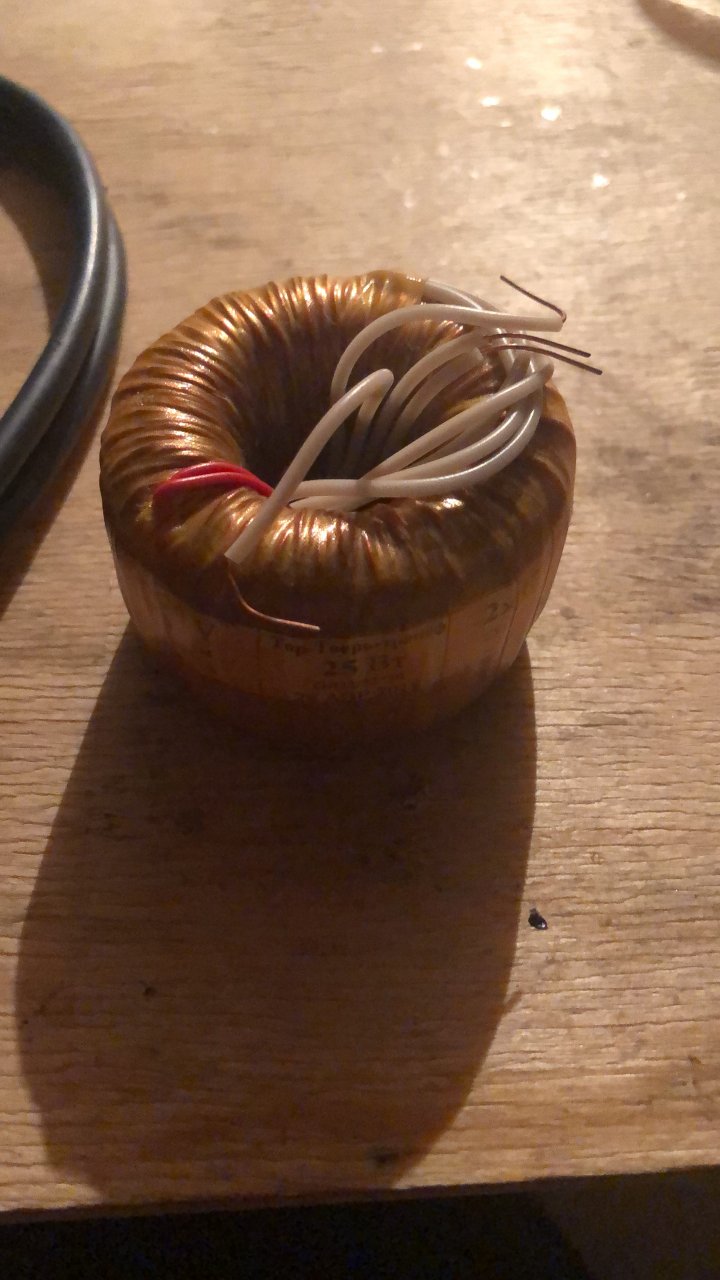

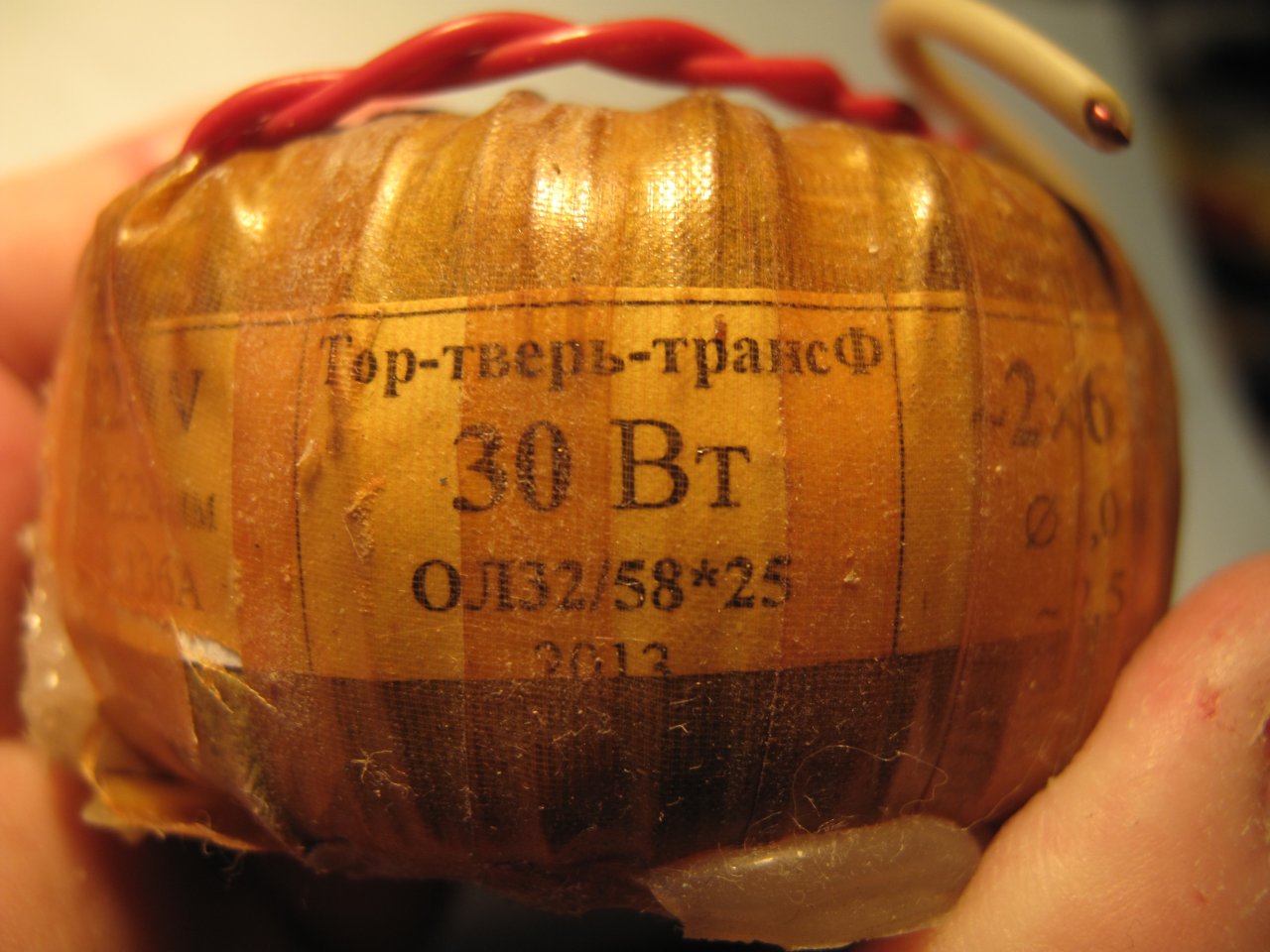

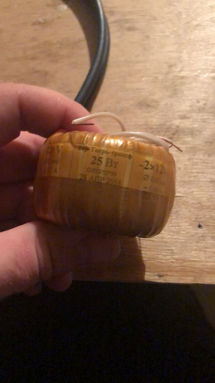

Лет 15 заказываю торы у этого производителя, лет 6 заказывал в производственных масштабах.
Не было ни одного отказа, перегорания, гудения, зудения и прочих косяков.
Ток холостого хода 100 ваттного трансформатора 5 ма, это очень большая редкость для современных производителей, обычно 50-70 ма, то есть к трансформатору ничего не подключено, а он тёплый, и счётчик мотает.

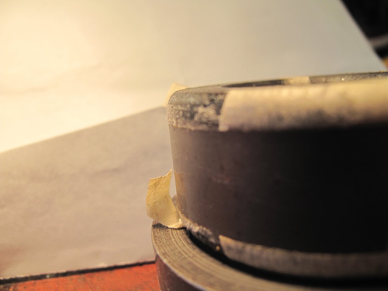

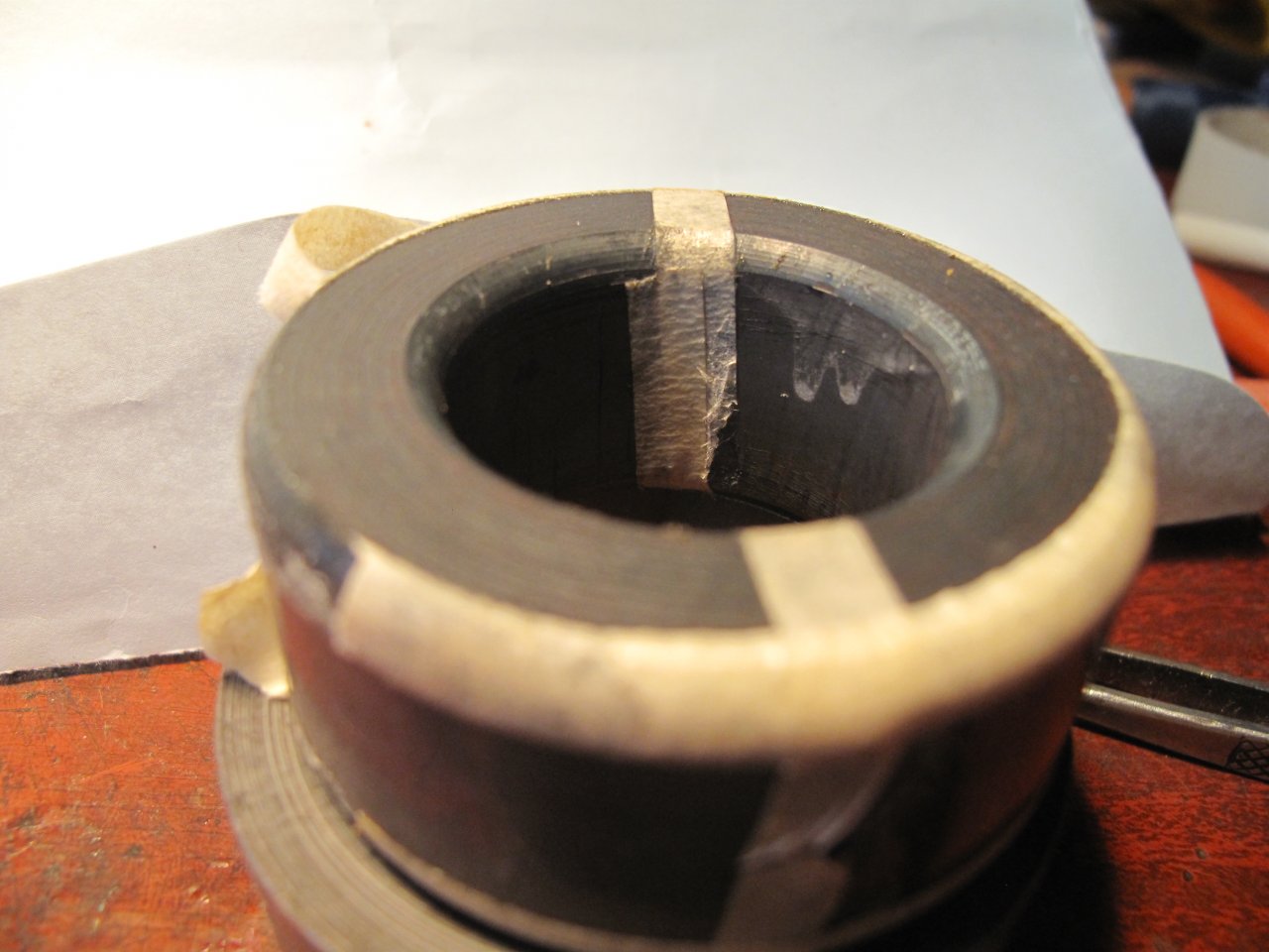

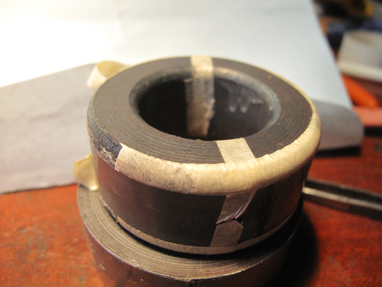

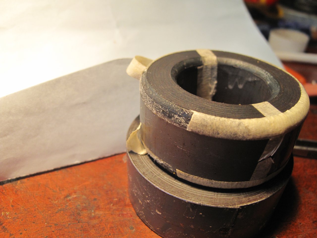

Сейчас разодрал один трансик, нужен преобразователь из 36 в 48 вольт.
Оказалось железо опилено по краям, и изнутри и снаружи, намотка плотная - монолит.
Конец и начало намотки, и края обклеены бумажным скотчем.
Если понадобится - Тверь-тор-трансф, главный Владимир Барышников. Делает многообмоточные трансы, рассылает по России.
Не реклама, просто рекомендую к приобретению если понадобится транс.
Снизу железяка как у всех остальных производителей, с острыми краями.
