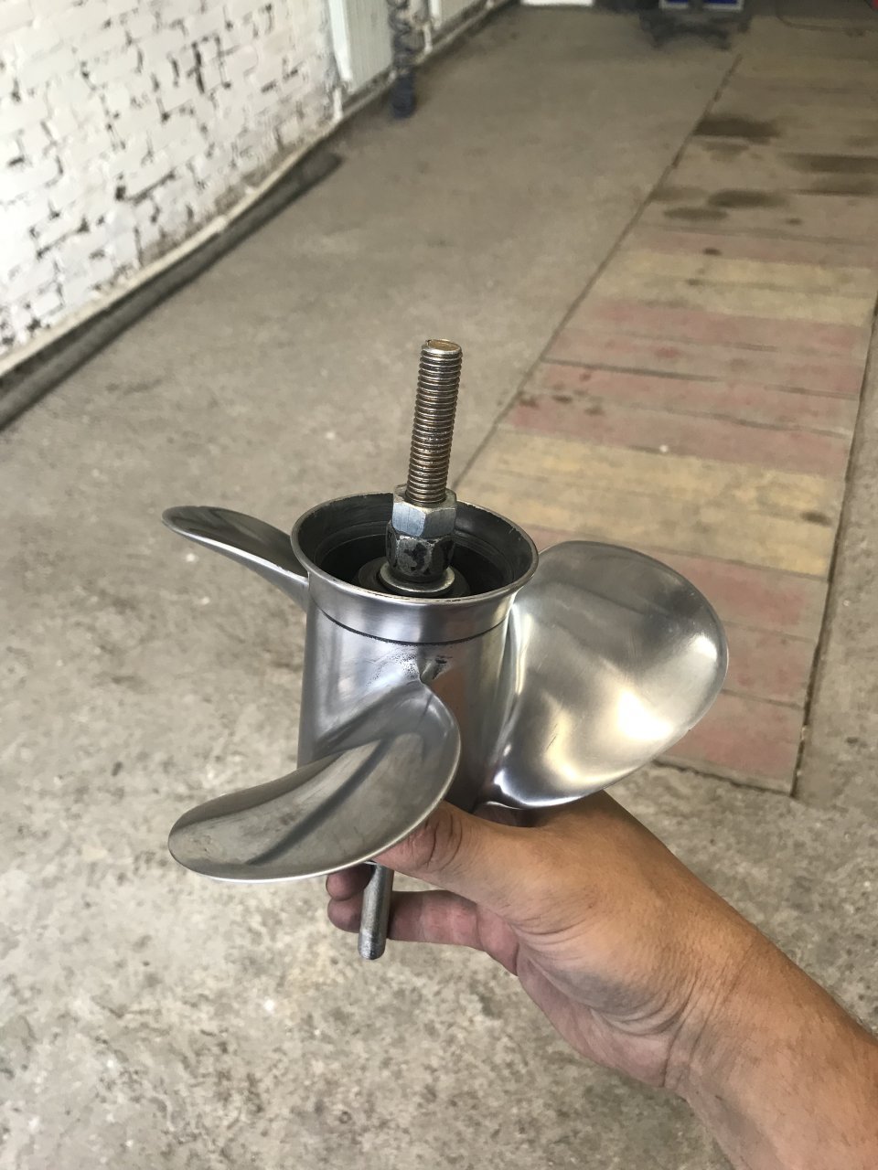

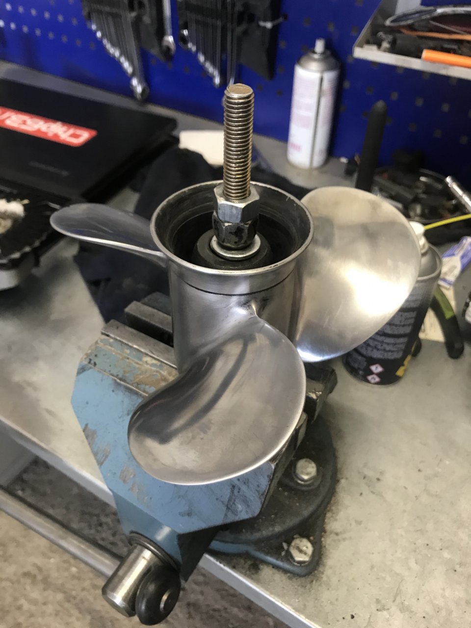

мотор поднят см на 4, трим 3е отверстие. Винта использую 2. Один как грузовой шкиппер 9го шага,на нем максимум 40 кмч пустой, но перекрут около 6000об. Второй и теперь основной - стандартный китайский винт якобы 11го шага,но по факту я думаю там переменный. в общем после шлифовки,балансировки,уменьшения в диаметре и заточки заходной кромки удалось на нем поднять скорость с 38 до 43-44 кмч, при оборотах 5500.

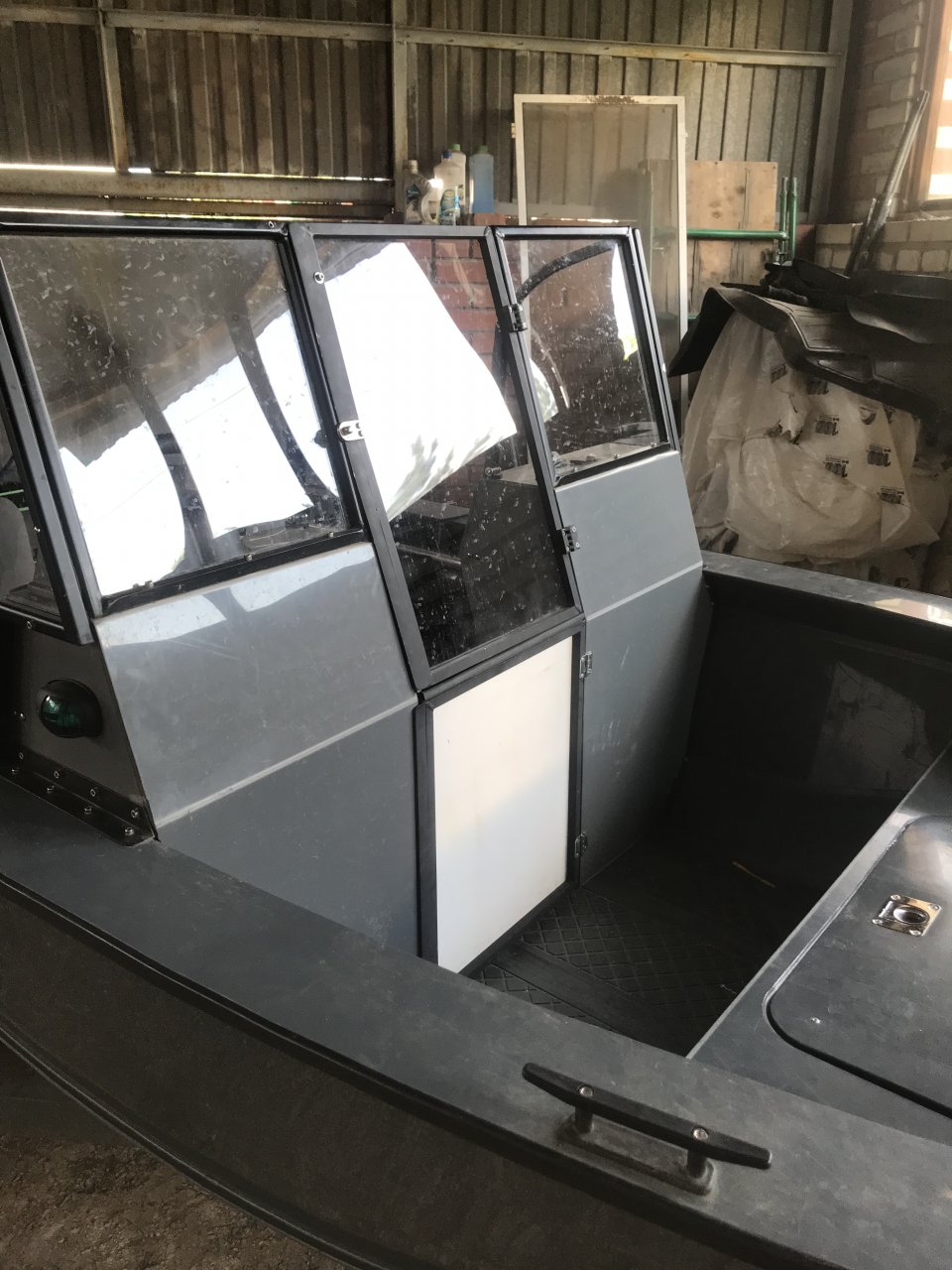

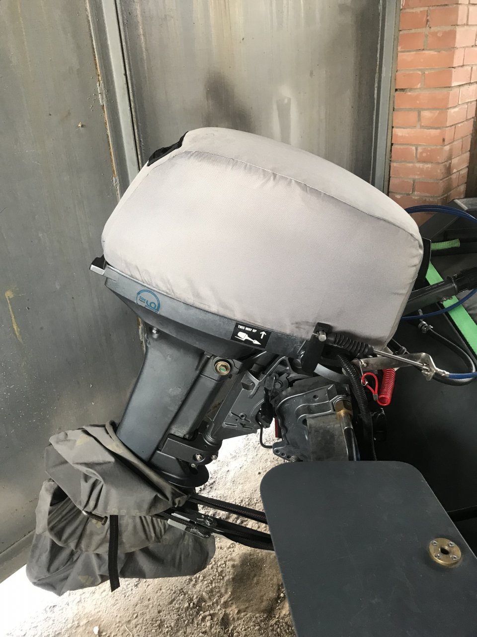

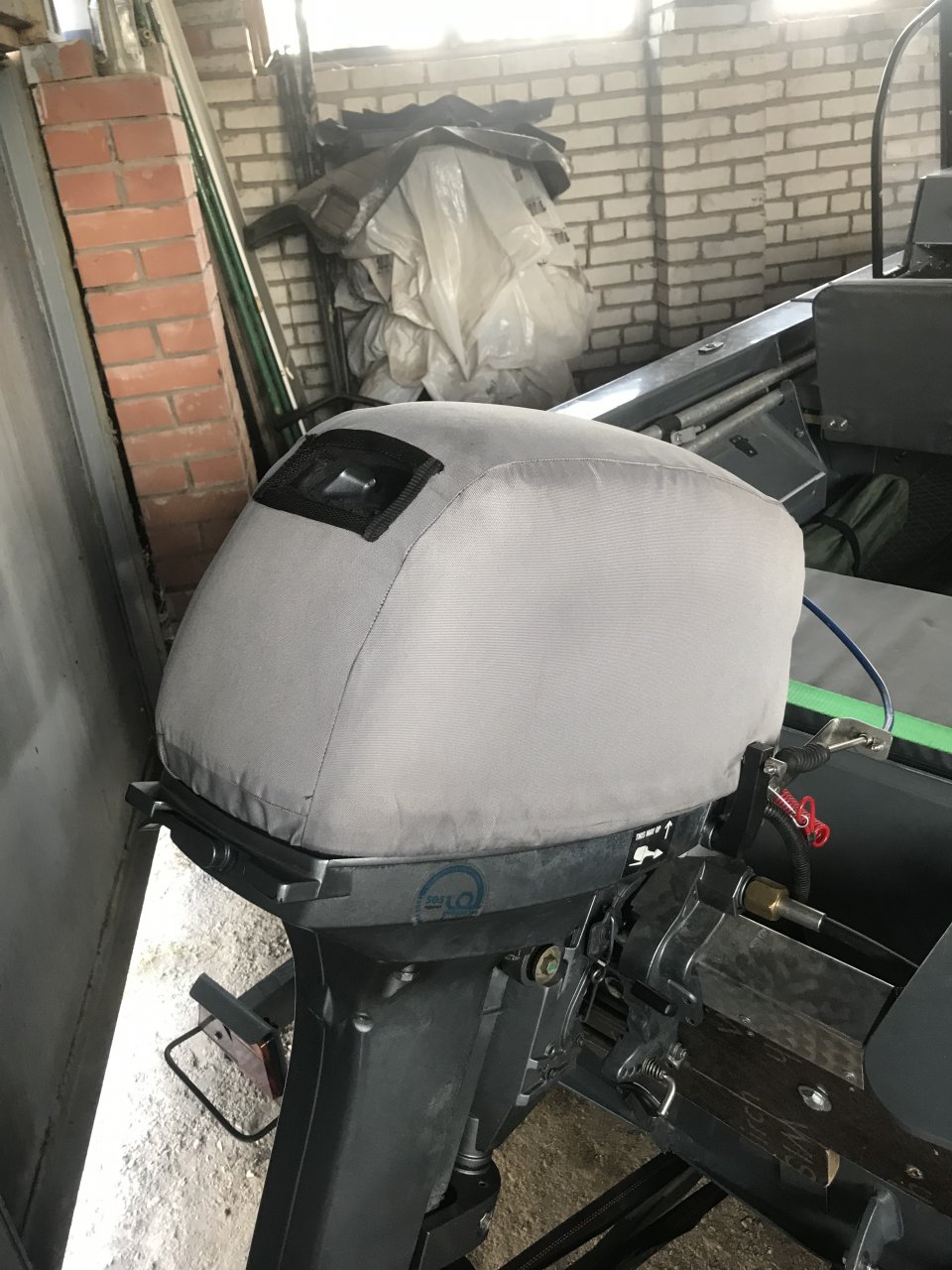

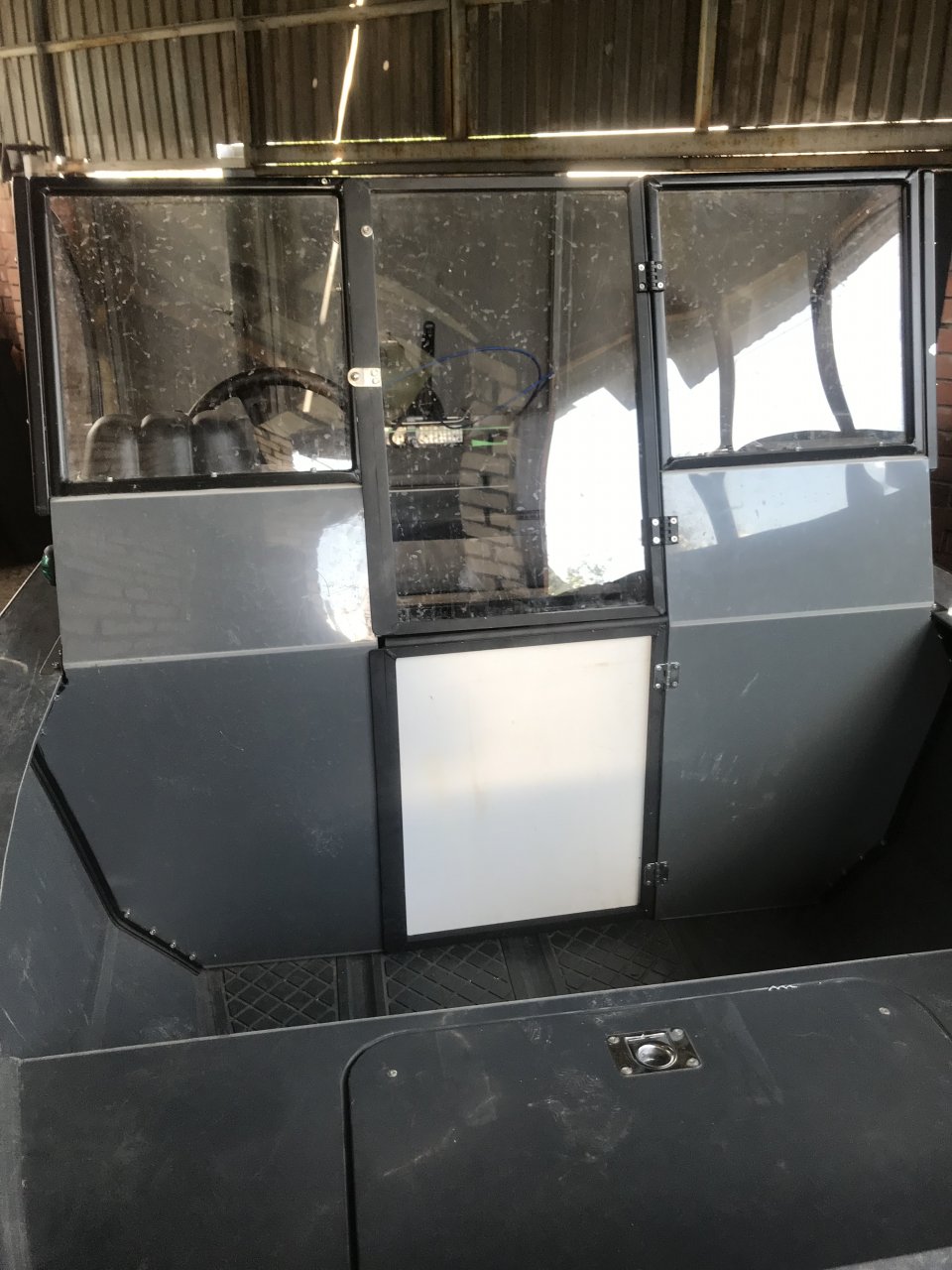

Так же доделал калитку и чехол с шумкой на мотор,снутри вибра, снаружи под чехлом к-флекс ст 20мм.теперь можно разговаривать в лодке на ходу.
