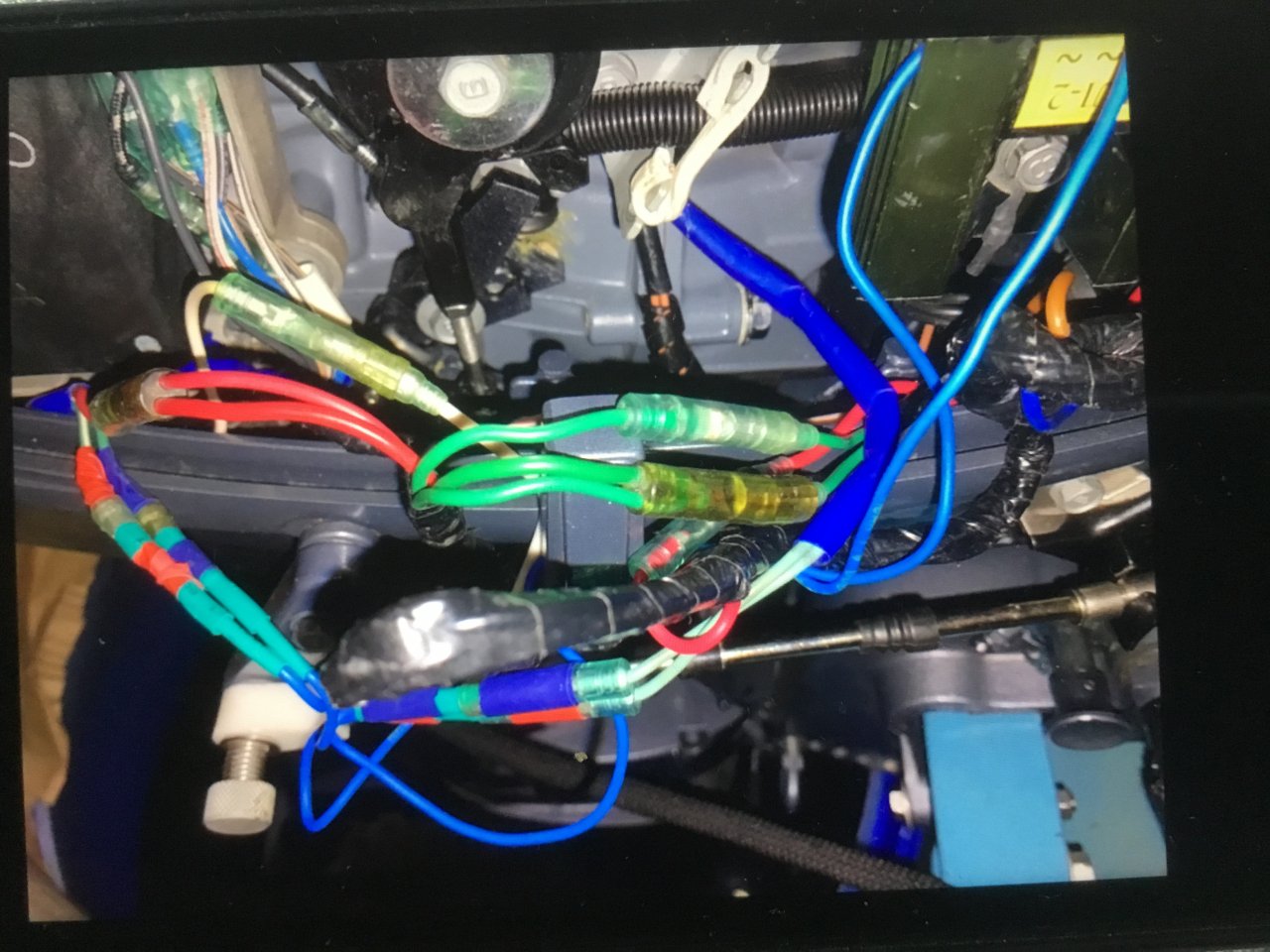

Прошу помощи ! Мотор Yamaha 30hwcs , машинка оригинальная 703 , тахометр KUS 6000 ,установлен ВРНЛ2 . После подключения тахометра от 3-ёх проводов машинки , выставлении коэффициента 3,0 , тахометр (при включении зажигания )подсвечивается , при запуске мотора обороты 0 , моточасы 00. Проверен сигнал на зелёном проводе от машинки - сигнала нет . Был подключён отдельный провод к выходу генератора с катушки мотора. Тахометр работает штатно . Как прозвонить фишку (7 пин) выхода д/у из мотора ? Как запустить сигнал на зелёный провод машинки .Что делать ? Буду признателен за авторитетные мнения знающих форумчан .

При установке врнл могли провод, идущий на машинку, отключить от генератора. Посмотреть в первую очередь в районе оного, не болтается ли провод

Все провода подключены ! Прозвонил мультиметром : 1) фишку от мотора с контактом сигнала тахометра и контакт от двойного провода на моторе (см.фото ) 2) фишку от машинки с контактом сигнала и контакт зеленого провода от машинке . Результат : обрыва нет , всё прозванивается . Не понимаю в чём дело ???

Если врнл отключить-тоже не показывает? Может он помеху наводит.

Всем спасибо ,
Приколхозил дополнительный провод в один из контактов ВНРЛ-генератор .
Прокинул к тахометру . Работает штатно . Большие обороты в гараже не давал . Буду пробовать на воде.
