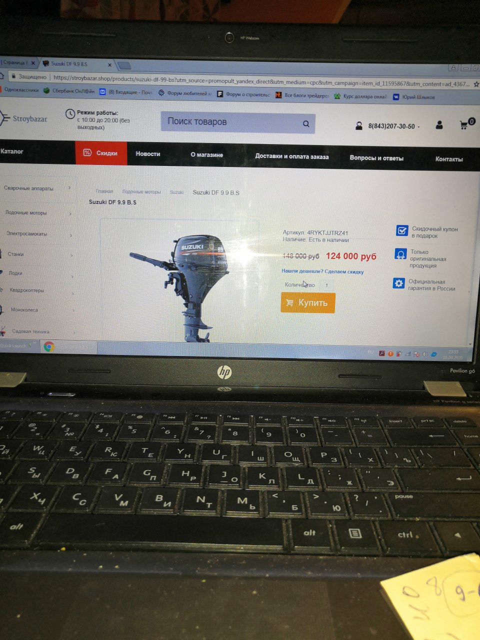

Извиняюсь что влез:188287Уже не раз попадает такая реклама. Это развод или реальность?
