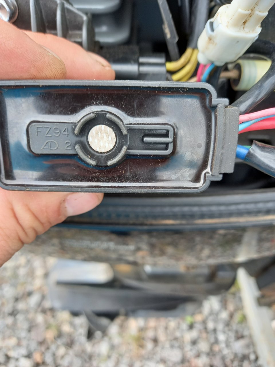

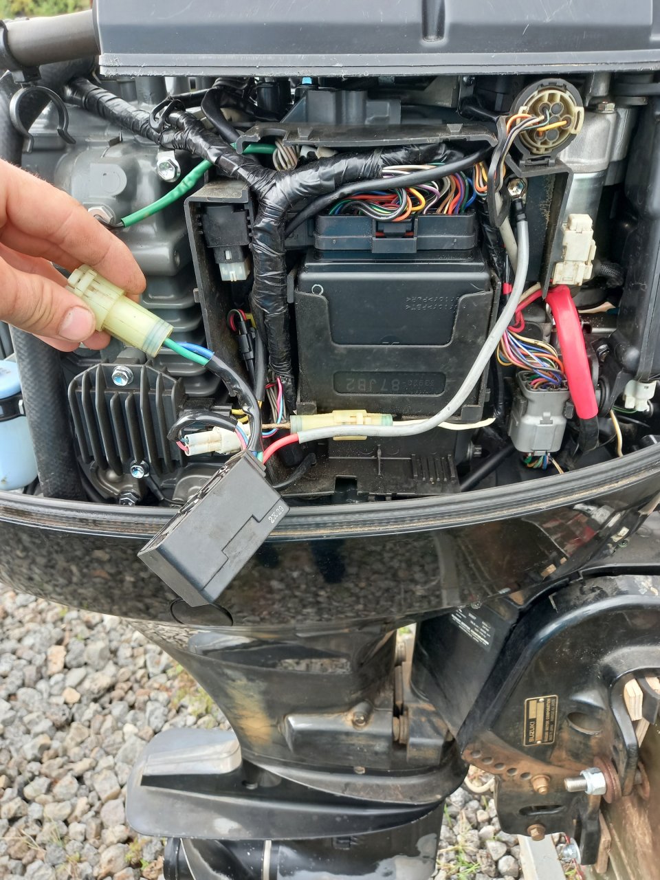

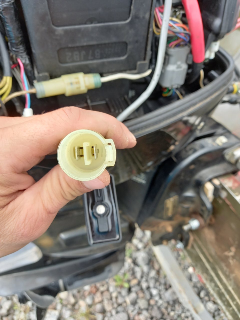

господа профи подскажите Не работает реле гидроподъема на suzuki 50л.с 2007г.в 4 такта, можно его отремонтировать, если да то как ну или реплика (Аналог)?

там просто все. можно в джиперских/квадроциклах магазах купить реле эл.лебедки. оно мощнее и будет работать долго. или найти два мощных реле и смастрячить. там смена полярности на мотор гидроподъема.
