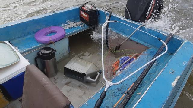

Обещанный в соседней теме фильм, содержание:
  • Ловля трески в море
  • Зубатка атакует
  • Пособие как различать медведей
  • Попали в шторм
  • Перестал заводится мотор посреди моря
  • Течь, половина лодки воды далеко от берега

Очень смело,но и глупо!Кто-же делает какой-то ненужный разьем кабеля управления на транце?Смысл какой?Кабель должен быть целым от мотора до машинки!И ,все-таки,маловата Казанка для такой акватории-я бы не рискнул на такой лодчонке выходить на рыбалку!Небольшая волна-вот и лодка полна!И помпа не откачает всю попадающую внутрь воду.Нужно ставить две и закрыть их нержавеющей сеткой-чтобы не забивались всякими отходами.
Но,все равно-респект и уважуха!

Слабоумие и отвага наш девиз! За несколько лет эксплуатации в пресной воде никаких проблем не было в том числе и с разъемом, комплект Саша брал мало БУ. Прогнозы по всем точкам следования мы смотрим, но правда обещали 2-3, а по факту было 6 м/c. Если бы волна была больше, вытащили лодку на берег и пережидали палатка и спальники есть, еды дней на 5. Правда местами берег это отвесная стена 100 метров высотой протяженностью несколько км. Лодка опять-же набита пеноплексом, литров 500, т.е. плавучесть больше чем просто у железяки. Спасибо за отзыв!

Так обычно и бывает-проблем не было,но потом!!!!!И пошла ботва!
Так обьясните мне-ДЛЯ ЧЕГО НУЖЕН ПАРАЗИТНЫЙ РАЗЪЕМ?
Как выяснилось для того чтобы хапнуть горя посреди моря ))))) Его уже выкинули, в гараже облагородится и будет все цельным и красивым.

Вот!И это-ПРАВИЛЬНО!
Предыдущий хозяин лодки, первый владелец мотора, очень переживал за его сохранность, снимал его часто и прятал))) Когда он заипался отсоединять провода он попросил электрика поставить этот разъем, на секундочку не просто разъем, а авиационный разъем!!!
Я тоже пару раз снимал мотор, удобно. Но как практика показала, косоузкоглазые далеко не дураки и не стоило вносить конструктивные изменения в супернадежную конструкцию)))
Вот так все просто!)))
