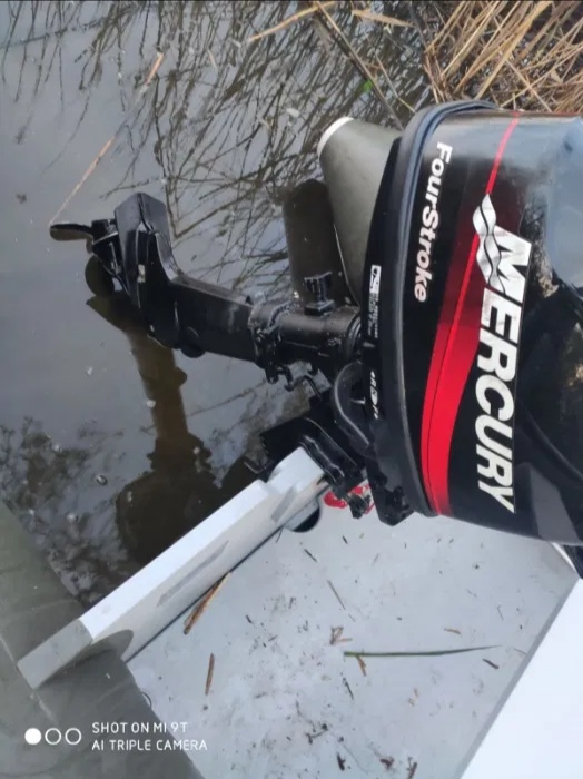

Ребята, проблема решена!!!
Причина очень глупая из-за моей неопытности.Я неправильно устанавливал последнюю секцию настила.
Последнюю секцию нужно ставить под досточку на транце, а я ставил на досточку(так ставить последнюю секцию мне сказал предыдущий хозяин лодки) . Из-за этого лодка и клевала носом, так как днище просто сгибалось.
Сейчас скорость 25-26 км в час.
Обороты 5800.
Прикрепляю фото бывшего хозяина лодки как ставил он и соответственно и я. И второе фото как правильно, может кто то делает неправильно как и я, но я сомневаюсь))))

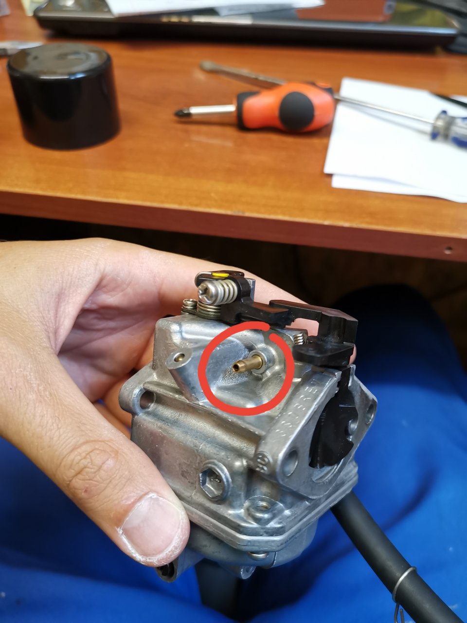

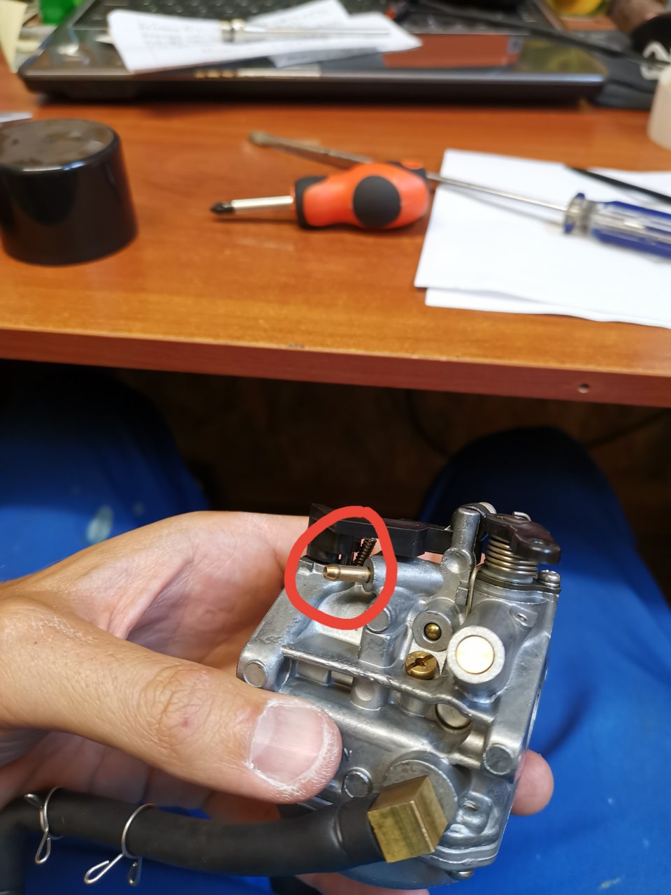

Всем привет. Подскажите пожалуйста, что это за штекера на карбюраторе с двух сторон, они у меня не подключены никакими шлангами, то есть не задействованы. Так и должно быть?
