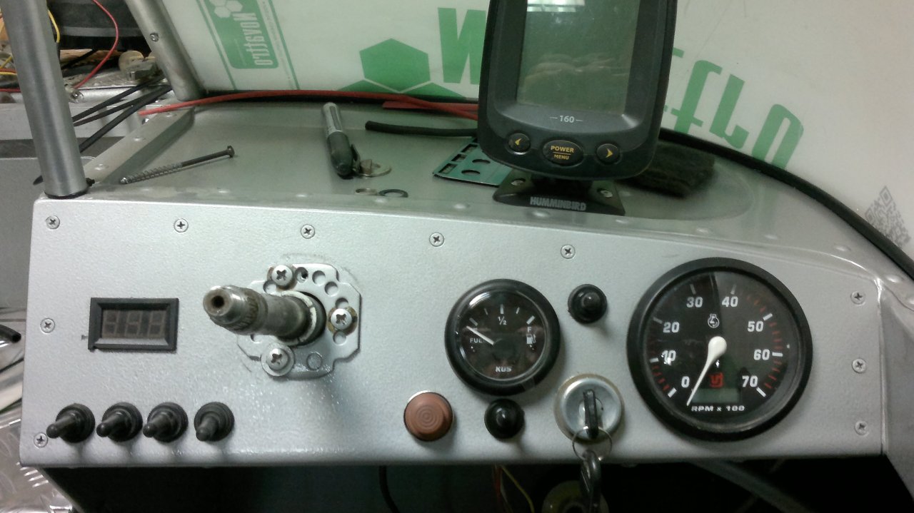

Да зачем лезть в такие дебри? Не умоляя Вши познания в электротехнике и разбираясь в ней то же, обращаю внимание на простейший принцип работы привода. Дано питание одной полярности от тумблера привод сработал в одну сторону (подсос вытянут) тумблер в нейтраль питание привода отключено и считать секунд ни каких не надо. Тумблер в другую позицию , полярность сменилась подсос убран тумблер в нейтраль ВСЕ !!! Проще некуда! Ребята поверьте работает без проблем не один сезон. Надо в ручную у мотора - вытянул штатную минетку вместе с тягой эл. привода без снятия колпака и упражняйся запуском как хочется ! Ну о вкусах не спорят !

Вечер добрый Водомоторники вот еще одна" идея " к размышлению .а не проще ли изготовить дистанцию подсоса на тросовом управлении как на авто .тросик в рубашке штатная ручка (только на панели )и возвратная пружинка по жёстче чем штатная и усе
8 875
3 790
евкой в руках для запуска это конечно на фиг не нужно!
Ну до верёвки мне далеко! Своё мнение я высказал,а так то да .Все фломастеры на вкус разные.У меня на лодке и так тумблерочков хватает :pardon:

Слева направо: закрылки, предкрылки, закись азота
:)Молодец!!! Красную кнопку разглядел,а рядом ещё тумблер трёх ступенчатый! Это ракеты "вода вода" правого и левого борта! И заметь! Все тумблера и кнопки с оборонки! Никакого Китая!:good::cool:
