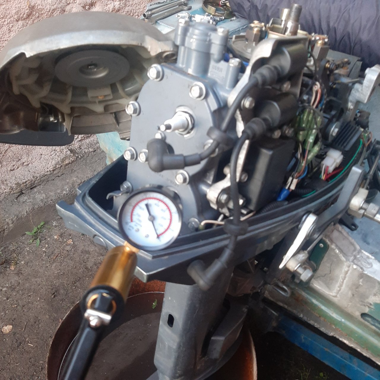

Очень странно - стал опрессовывать, снял карб, поставил заглушку, откачиваю воздух из верхнего цилиндра (вакуумный пистолет) стрелка отклоняется и падает на 0. Откачиваю из нижнего (рабочего) стрелка вообще не откланяется. Мотор "худой", но сцуко нижний цилиндр работает исправно. Что такое ?

А как вы выхлоп загерметизировали???

Снял винт и поставил заглушку. Может пистолет не справляется с таким объёмом воздуха, ведь добавился объём глушителя и водяной рубашки. Надо скидывать голову с дейвуда.

А сливные противозамерзательные дырки, а контролька,?
10 501
3 456
Лучше наоборот дунь в него, а не выкачивай. Намыленная губка тогда все дырки тебе найдёт.

Андрей,это легко всё глушится. Заглушек каких то хитрых не надо, достаточно пластмассовых , приклеенных на герметик. Это вакуумная опрессовка. Завтра мотоголову скину. Попробую снятую опрессовать.

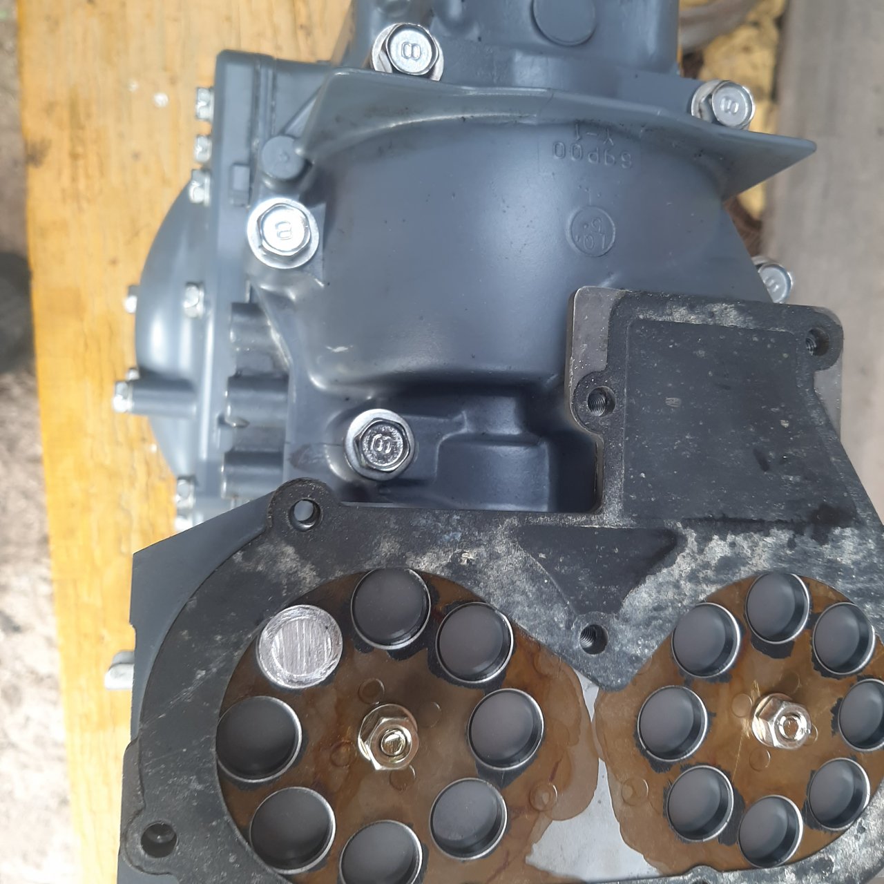

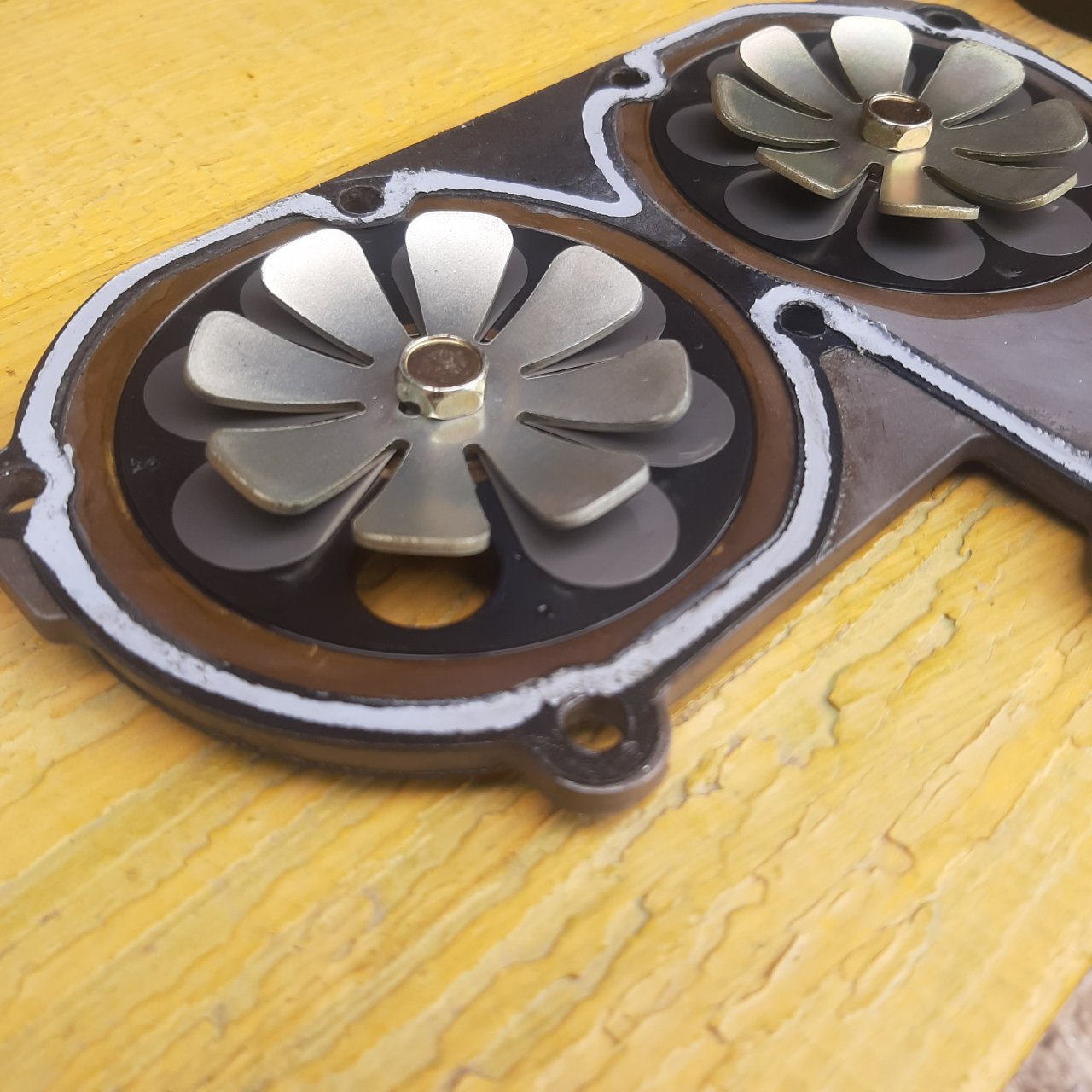

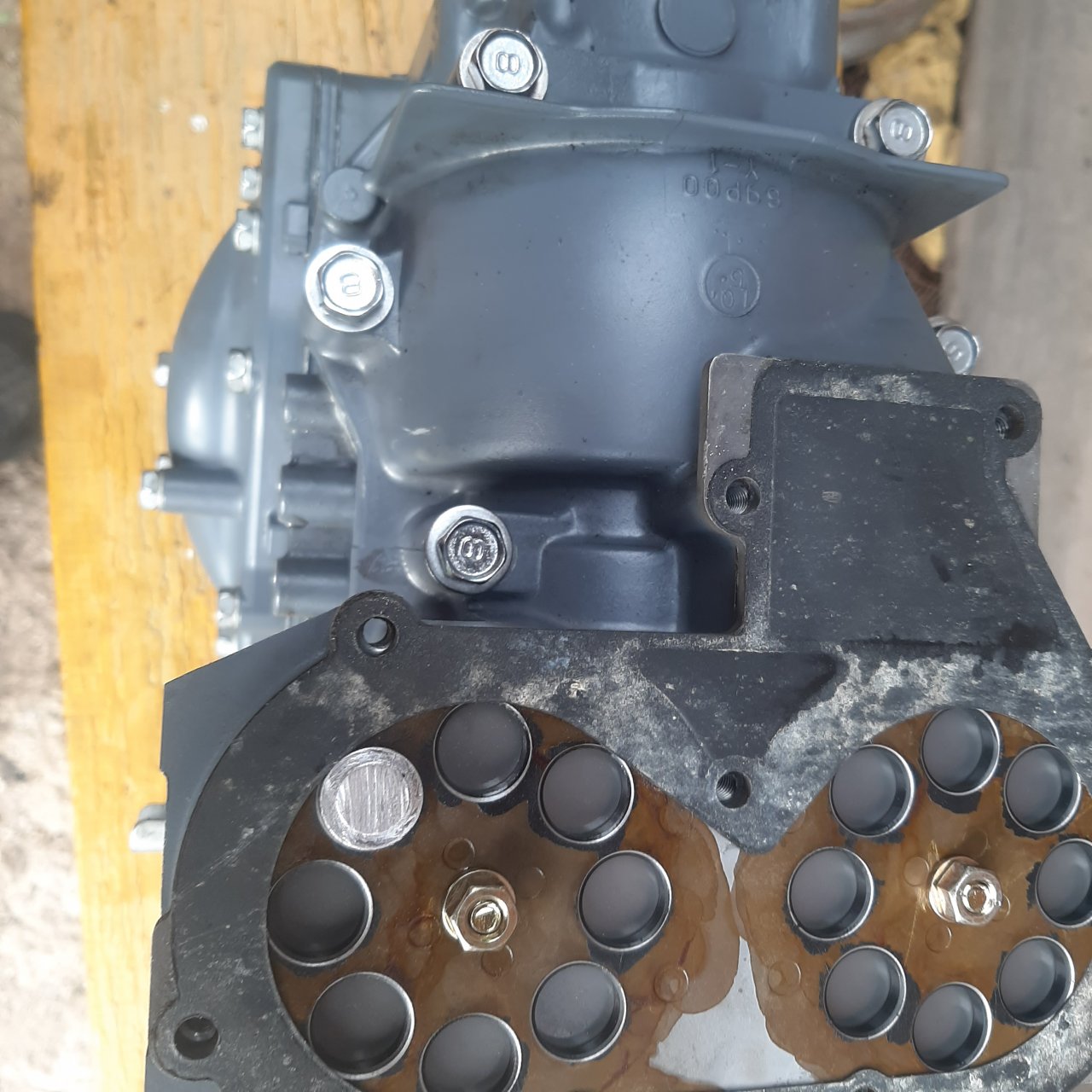

На клапане одного лепестка нет. Из-за него ? Что делать ? Мотор разбирать ? Искать лепесток ?

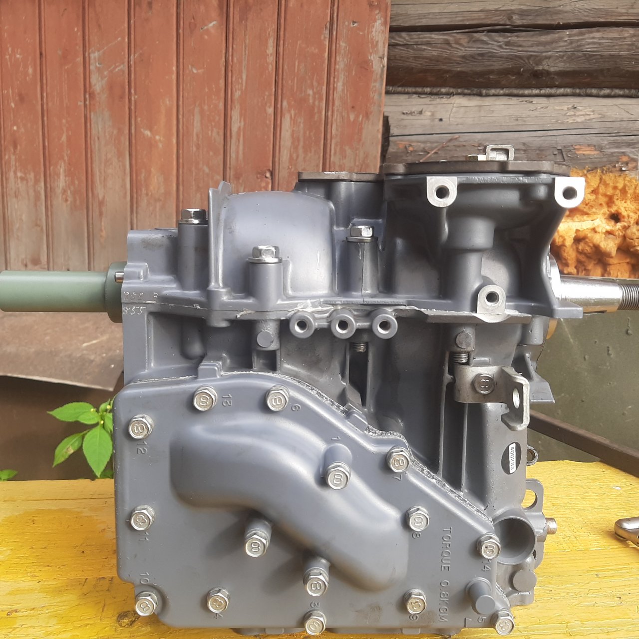

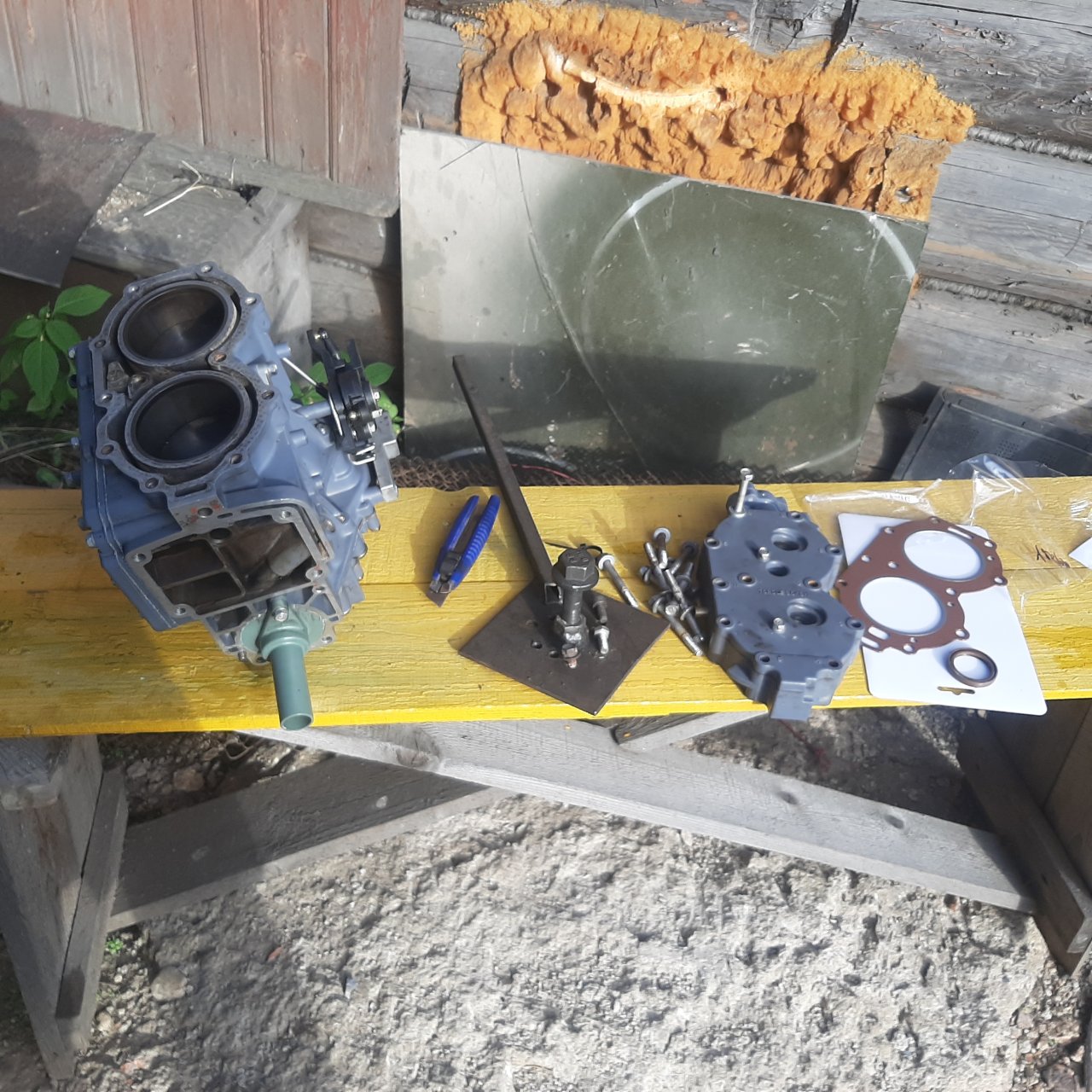

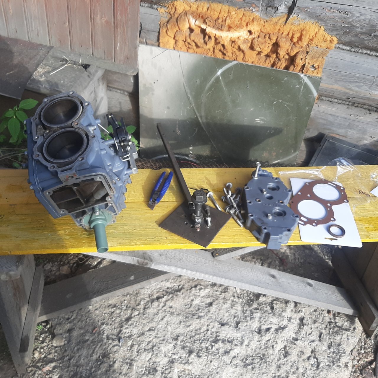

Вообщем мотор разобрал весь. В выхлопе верхнего цилиндра эмульсия серого цвета. где попадала вода не понятно, то ли из под прокладки головки, то ли из под прокладки выхлоп - охлаждение. Мотор надо собрать по быстрее - сезон всё-таки. В магазине в наличии только верхний сальник (Ниссан) и прокладка головки (Сеа - про). Больше ничего нет. Решил собрать пока из того что есть. Отверстие в пластине клапанов заглушу - токарь заглушку резьбовую выточит из дюрали. А запчасти закажу, идти долго будут. Нужны подшипники верх и низ, полный комплект прокладок и сальников и клапана (лепестки есть отдельно в продаже оригинал).
Кстати - оторванный лепесток так и не нашёл, выдуло через выхлоп наверно.

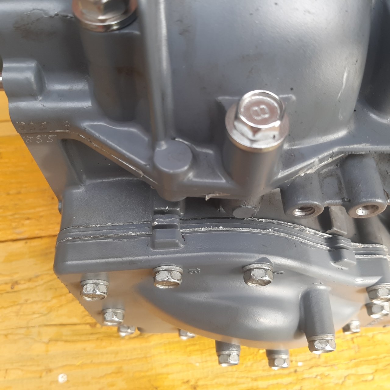

Всё, собрал завёл - норм. Работает как часы. Поменял сальник, прокладку головки и две прокладки охлаждение - выпуск (сбоку цилиндров две крышки). Вместо сломанного лепестка заглушку поставил. Ремонт временный, только до конца сезона.
