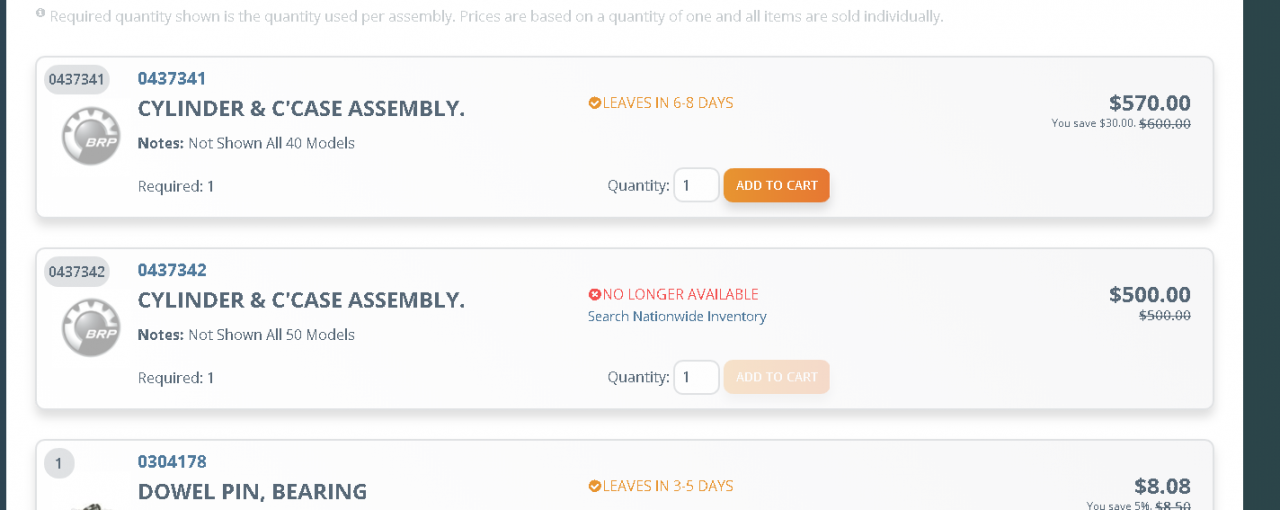

вот в каталоге дает два номера
0437341 и 0437342
у меня отмечен мой мотор. и показывает что первый доступен к заказу, а второй нет.
0437341 и 0437342

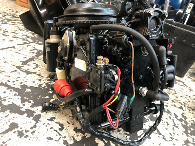

1995 Johnson 40 50 Hp 2 тактный лодочный силовую головку двигателя в комплекте пресноводных мн | eBay
For sale is a good used drop on powerhead that was removed from a 1995 40 HP Evinrude 2-stroke 2 cyl. outboard motor that we are parting out. The compression is 138-142 on the cylinders. Keewatin, MN 55753.
