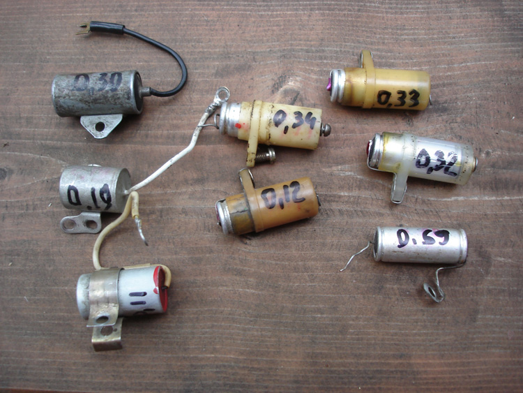

Собрал все имеющиеся конденсаторы ,прошедшие классический тест тест с лампой и лежащие ,как условно годные...
181092
разброс от 0.11мф от Нептуна до 0.69мф от мл10

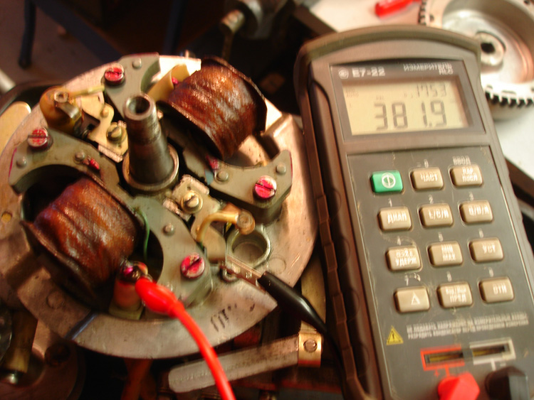

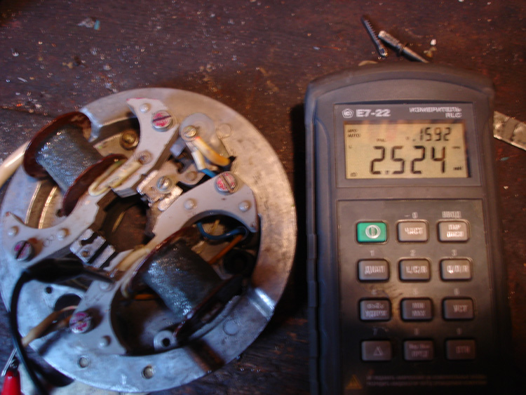

Теперь катушки.Сначала от мл10 . Две на Ветерке ,две со снятой вторичной обмоткой и одна на роскошном , "Стрелецком" основании с бронзовой втулкой. Первичка у всех в пределах 2.5-2.6 миллитесла.
181093

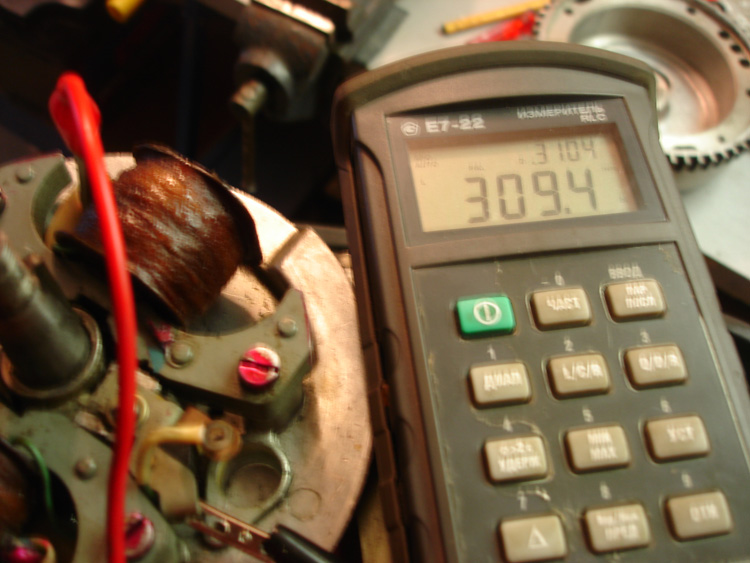

вторичка у Ветерковских
181095

стрелецкая
181097

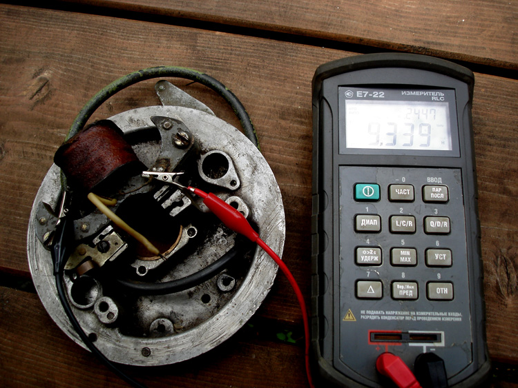

УПС.. 9.31 межвитковое

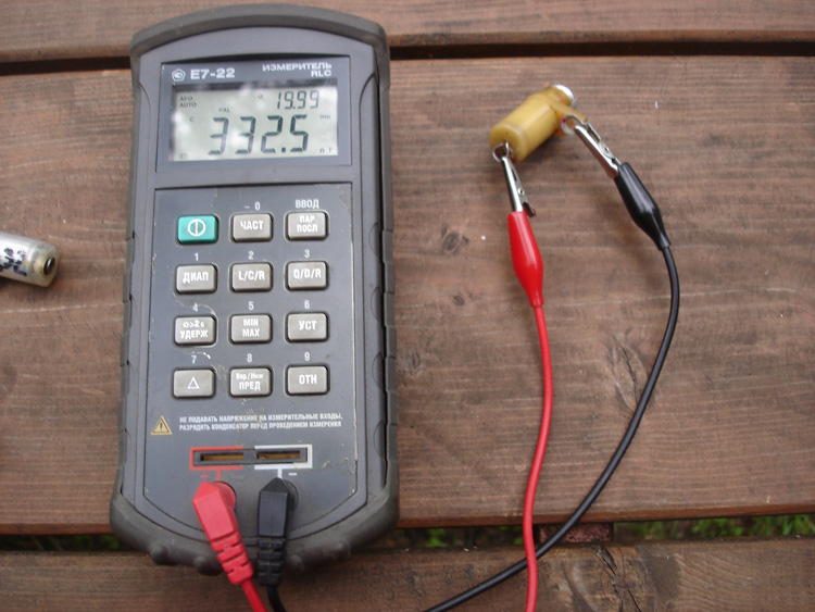

Далее были 3 ТЛМки ,две на самодельных замкнутых сердечниках и одна в стоке. Результаты:
Первичка 15.5 ,18.3 ,6.47 вторичка 55.8 ,59.7 ,23.6 т.е. установка замкнутого сердечника увеличивает индуктивность практически вдвое.
