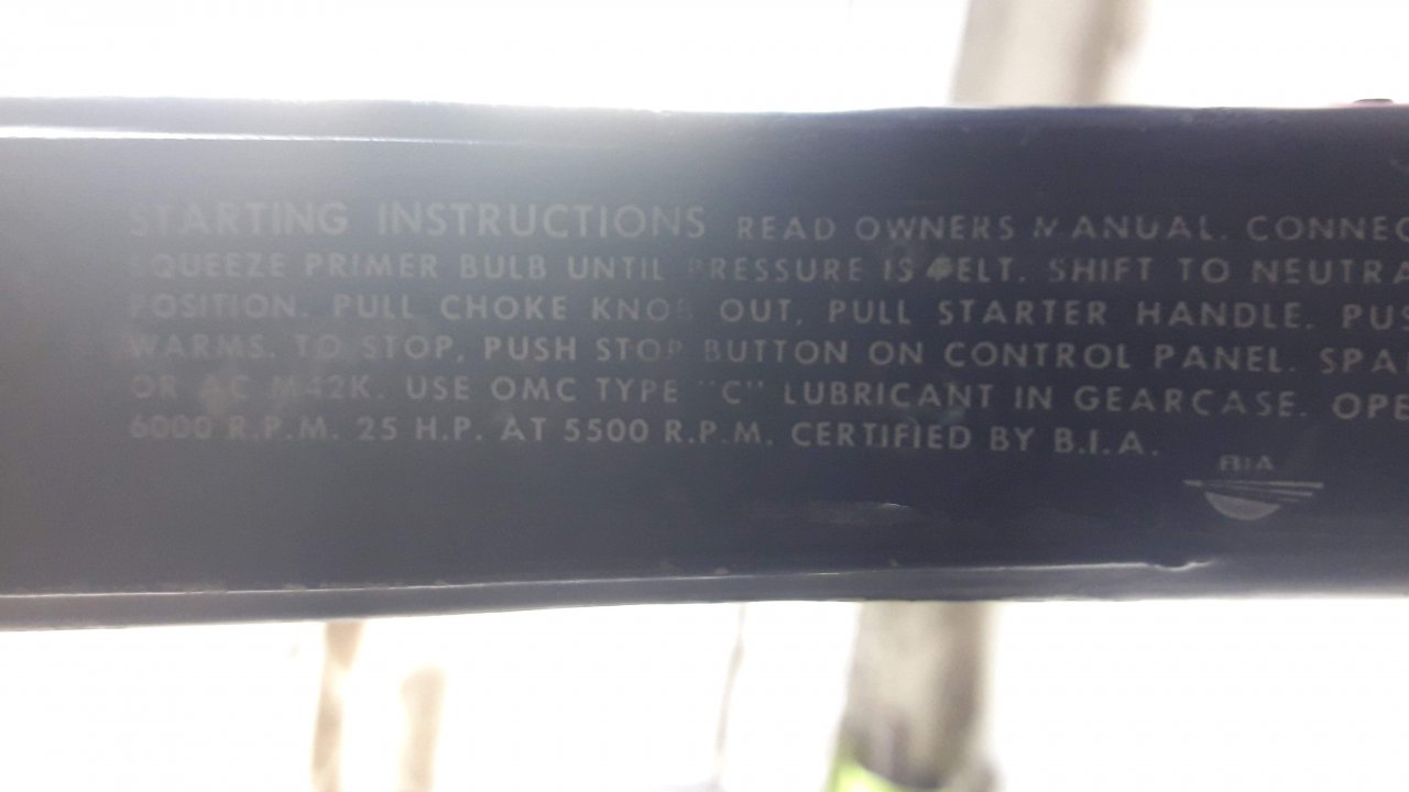

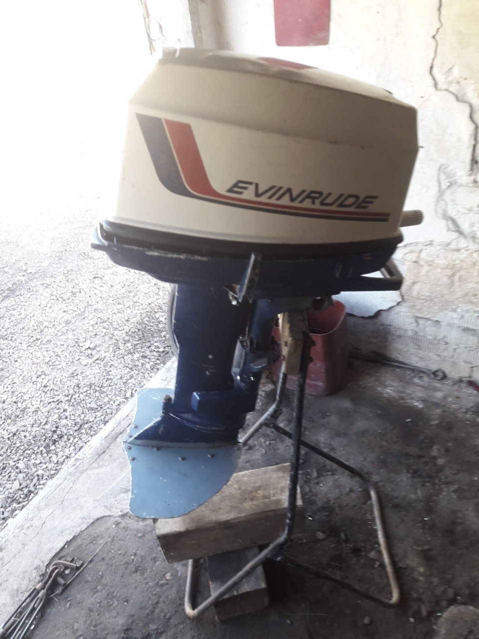

Здравствуйте помогите узнать год мотора и мощность. Струбцина с шильдиком отсутствует.

на блоке двигателя есть заглушка алюминиевая круглая(охлаждение), посмотрите на ней номер.

В нижней строчке вроде про 25 л.с. написано

Нога от 25-ки до76г.в. колпак от 25-ки 77 г.в. Если мотор на электронике то от 77г., на старой ноге. Не - это просто колпак не родной, а мотор на контактах 73-76 г.в.

Я посмотрев видио на ютубе понял что крышка не родная. Это jonson а не evinrude

Вообще вопрос есть. Подскажите пожалуйста может подойдёт струбцина от других моторов или что то можно придумать? Просто от него незнаю где найти

Купил на него ремкомплект для карбюратора все перебрал помыл почистил. Поменял свечи.. Опустил в воду усилие запускать жёсткое капец. Но с с 5-7 дерганий запустился и защептал
