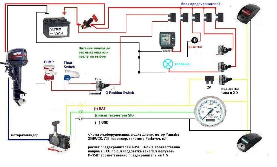

Не пойму зачем помпа с поплавком если лодка будет жть в гараже или пусть даже на лодочной стоянке. Если уж и набралась вода, думаю не долго и клавишу нажать чтобы откачать её. Если на лодочной будет жить, проще пробку открыть, чем оставлять массу включенной, поплавок например заклинил, помпа молотит, аккум сел, собрался на рыбалку, а он ни мур-мур. Думаю просто помпа. Ну и для начала не очень сложную схемку дам, их полно в инэте, если не подходит, ищи другую. Если что на Мотолодке есть похожая тема, там и ссылок на всякие эл-девайсы для оборудования лодки. Дерзай и удачи. https://forum.motolodka.ru/read.php?f=1&i=2213346&t=2213346

Начни с того ,что есть ли на твоём моторе вывод 12 вольт из мотора.Если есть то для потребителей(особенно для эхолота) нужен выпрямитель,а то спалить можно .Если к мотору не привязываться то придётся возить с собой аккумулятор достаточно большой ёмкости,а это не всегда удобно.

Вот,вот на 9.8 сомневаюсь,что есть выход 12 вольт,а на одном акуме столько потребителей быстро его высаживать будут

У меня тоха 9.8, на них выводов (как и катушки для 12 в) нет. Я поэтому и спрашиваю Уважаемых Форумчан о том, как решить эту проблему.

Полная "электрификация": генераторная катушка, выпрямитель-регулятор, аккумулятор. Потребители: как душа захочет :)
Первых двух на моторе точно нет.
