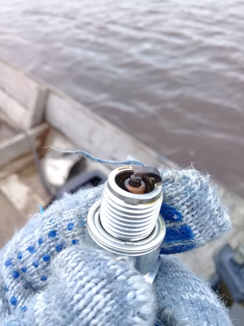

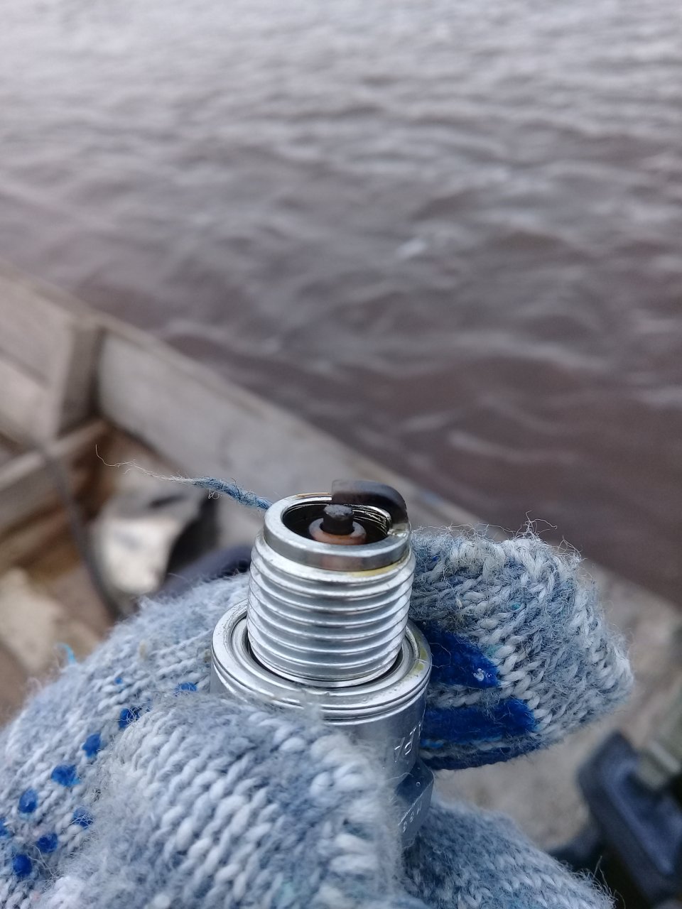

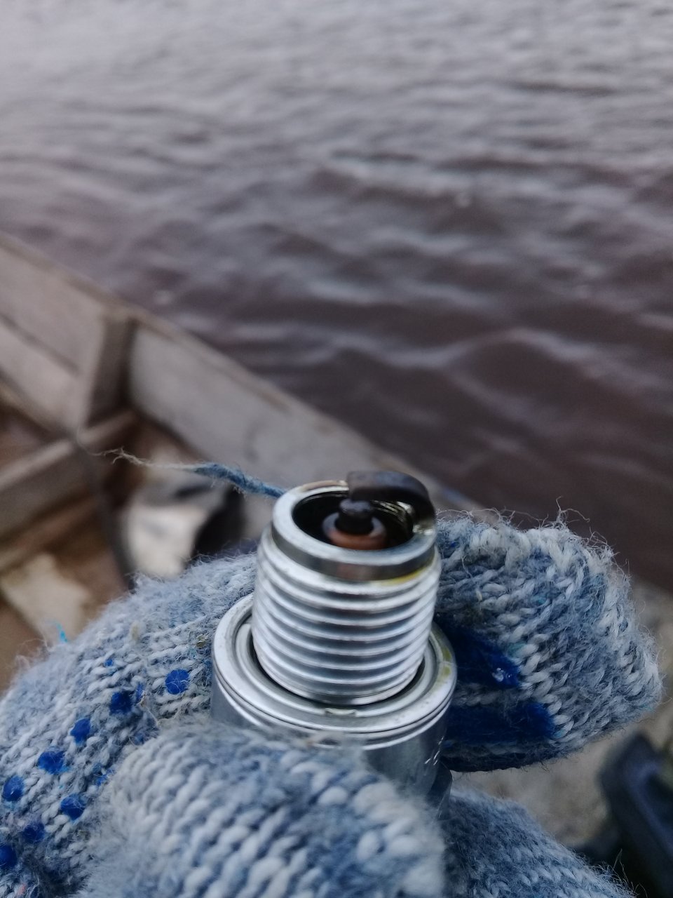

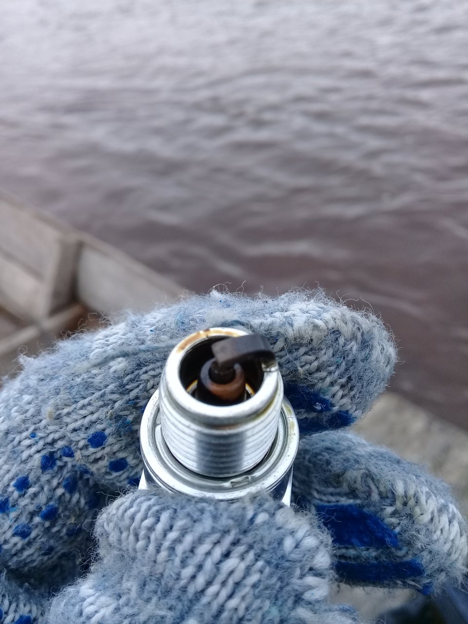

Винт качества верхний если смотреть с боку а количесвто ниже? Правильно?Какой нагар на свече должен быть?
Александр 12
12.05.2017
РМЭ Волжск
Fishboat42
mercury 25 efi
Да.
Нагар на свече 2т мотора от серого до темного, но без лишней сажи и копоти.
А это зачем тебе???
Карбюратор вещь на столько сложная, и на столько простая в то же время... Если в кратце, то винты качества и количества топлива от твоих настроек будут влиять на нагар свечи только на хх и максимум до 20% на открытой даже на половину дроссельной заслонкой. (В этом и есть простота)
(Сложность в том)), что на полных ходах смесь в карбе влияет от совсем других "потрахов" карба, и как следствие нагар на свечах тоже...
Ты лучше опиши что тебя не устраивает, я попробую тебе подсказать чего лучше не делать.
