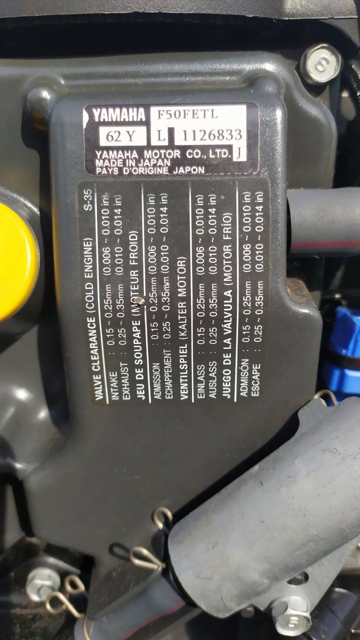

4 729
Проверьте регулировку клапанов....
