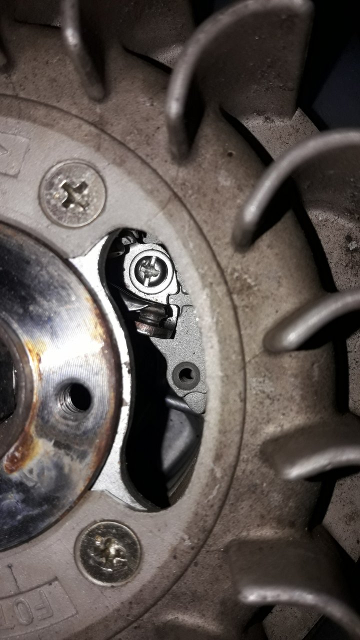

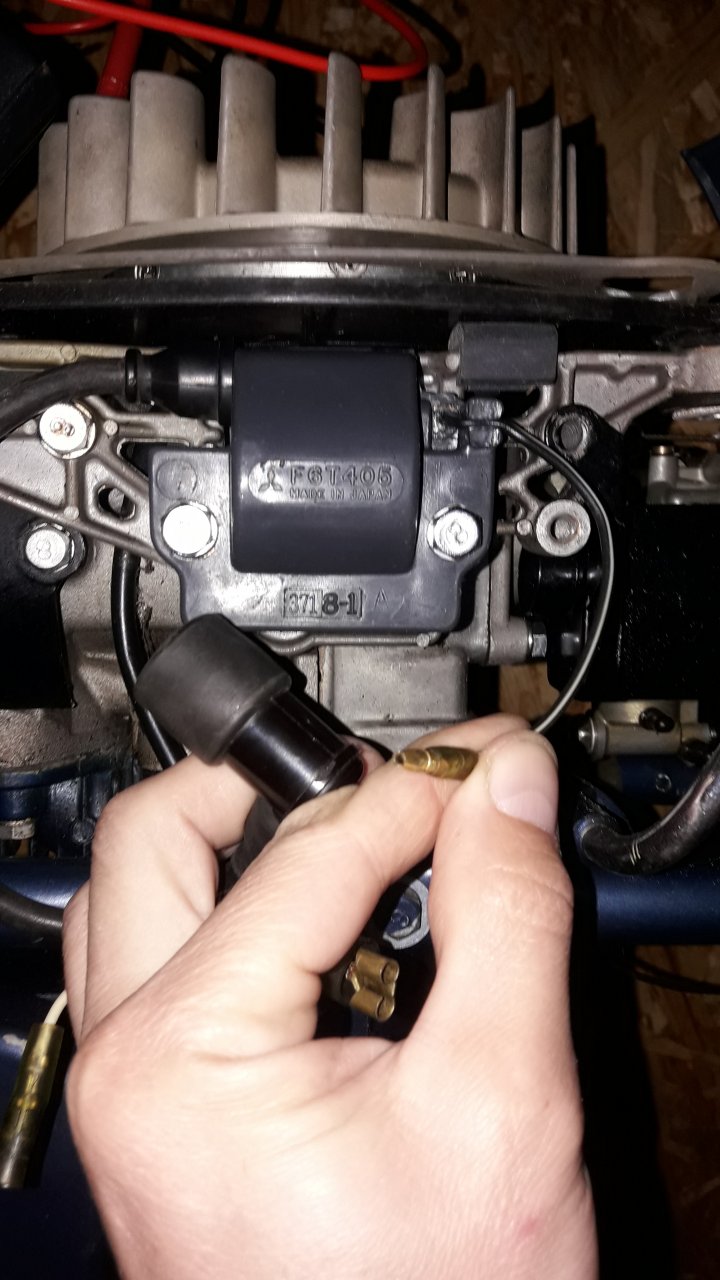

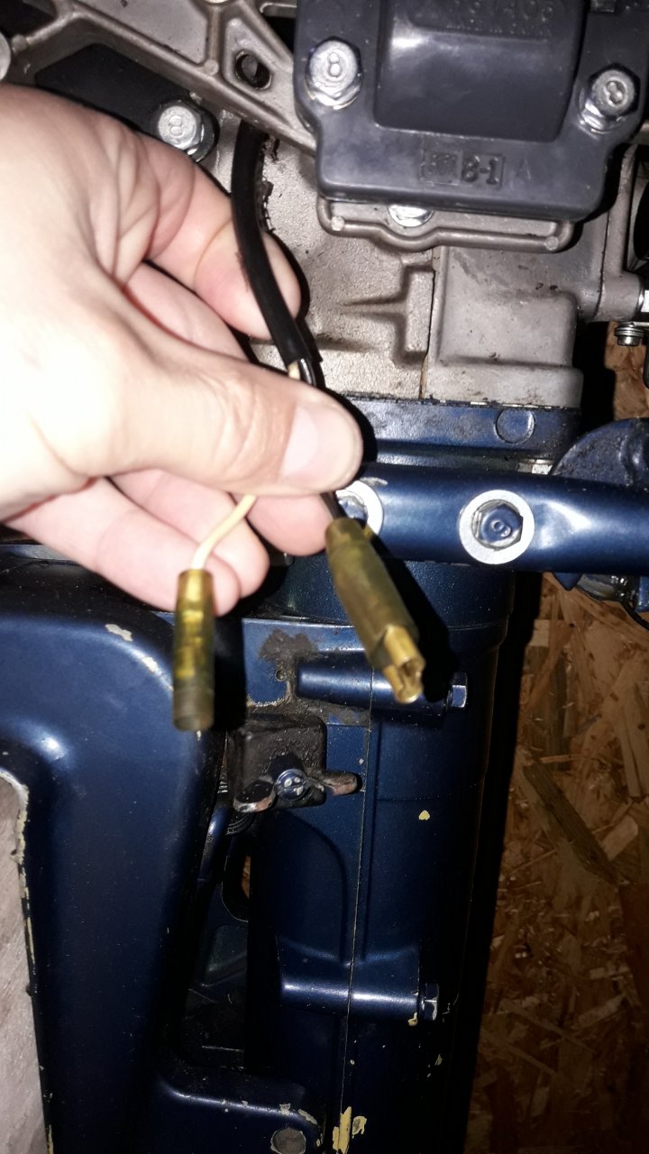

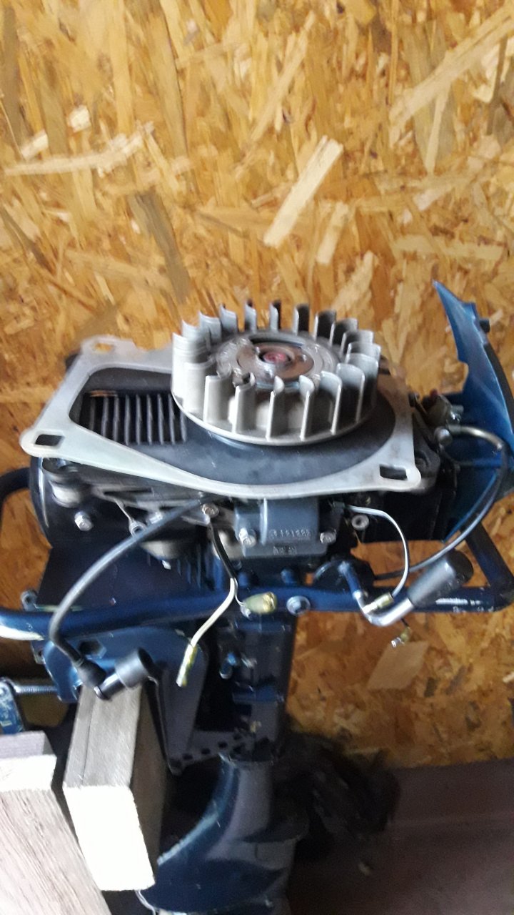

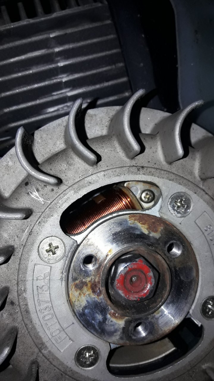

Здравствуйте. По случаю купил лодочный мотор Yamaha 3.5 AC.воздушного охлаждения.Контактное зажигание. Работал 10 минут отлично и заглох.Пропала Искра(Может кто подскажет что и как должно быть.А теперь подробнее: 3 новых свечи результата не принесли .Снимаю бак но пока не разбирая зажигание расказываю.Кулачки видно сверху ( работают как надо) Катушка генератора( которая с магнитов ток снимает стоит там одна+конденсатор + кулачки)выходят вниз 2 провода визуально норм.Замеры :Провод с катушки ( на котором стоит стоп кнопка+ масса 1.3 Ома.между 2 проводами 1.3 Ома..Тереть "Бабина" Вход в нее и Масса 1.4 Ома . Межу массой и свечным колпаком 5 КОм..Искры нет.Врашая рукой маховик .с катушки выходит ток искрит на массу и 3._4 v показывает .А если собрать всю чепь на место .то и в колпаке в палец бьёт.Что Делать ? Может Омы должны быть другими .Подскажите пожалуйста

Проверьте конденсатор, можно поставить жигулевский для пробы.
Зачистить контакты, без фанатизма, проверить свечной колпак, там может быть резистор на 5-10 килоом, он часто сгнивает от возраста, перестает проводить ток и искра кончается в колпаке.
