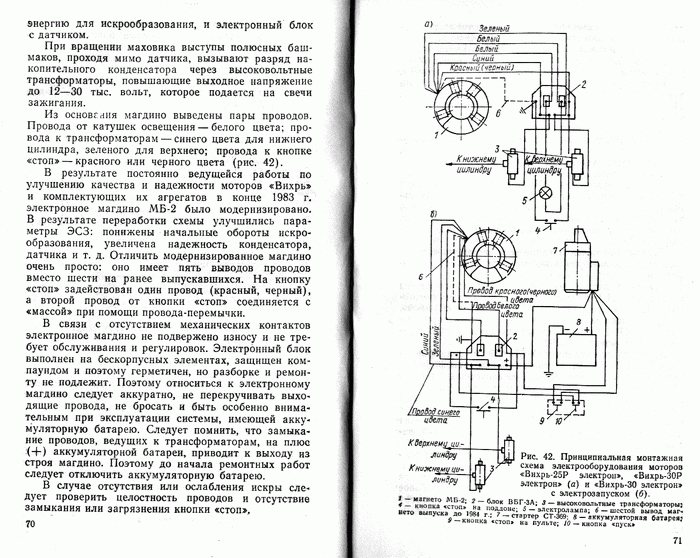

Добрый день. На Вихрь 20 устанавливаю БСЗ. Белые провода от магдино - это "световые" катушки как я понял, они к делу не относятся. Синий и зелёный-для подачи напряжения на катушки зажигания. Красные-масса? Но клемма на ВБГ к которой справа подходит красный провод замкнута с клеммой к которой подходит синий провод, это нормально?
Верна ли схема подключения?
Спасибо.

два крaсных-это на кнопку-стоп,бeлые-свет,зeлeный и синий-цилиндры.
27.05.2010
Re: Схема подключения бсз на вихре
Значит красные напрямую соединяю с проводами кнопки "стоп". Синий и зелёный напрямую с проводами катушек. Верно?
А зачем тогда Выпрямитель? Только для света? А контактные площадки на нём для удобства соединения?

все верно

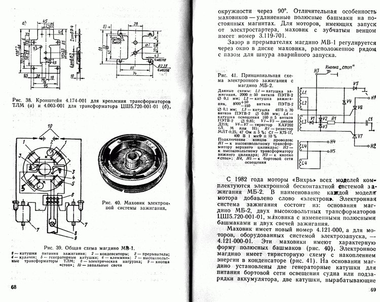

Да не могут одинаковые полюса следовать друг за другом. Обязательно чередуются. С какого начинаются (от шпоночного паза), конечно вопрос. Для Дениса Иваныча вложения про МБ2.

Уважаемый gaipen.
По схеме рис 41 кнопка "стоп" замыкает провод H3 на массу.
Из МБ-2 выходят 2 белых провода-на свет, Синий и зелёный - на катушки, 2 красных провода - получается на стоп, и кнопка стоп будет замыкать 2 красных провода друг на друга или:
- нужно соединить 1 красный провод на массу, и один провод от кнопки стоп на массу. Второй красный провод нужно соединить со вторым проводом от кнопки стоп, тогда кнопка стоп будет замыкать обмотки зажигания на массу.

Денис Иваныч-ты говоришь о двух разных МБ-2.В выпусках ранних 1984г. было 6 выводов(у тебя такое)-два красных замыкаются через кнопку "стоп",после 1984г. было 5 выводов -один красный через кнопку"стоп" на массу.

"дмитрий22 гон" Все правильно описал, о чем и говориться на стр.70 вложенных картинок, только год изменений указан 1983- чисто для корректности замечание.
