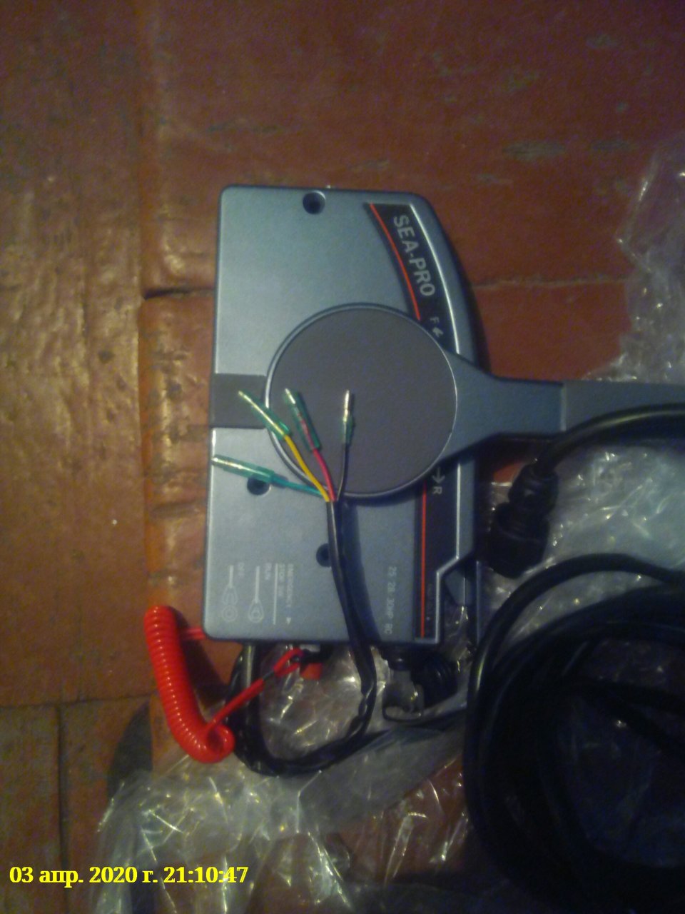

Доброго времени суток. Подскажите, кому не в тягость
Купил мотор сиа-про т30 с дистанцией, все работает отлично, без нареканий. Не могу найти информации для чего используются 4 провода, которые выходят из блока, подскажите! (см фото)

Постоянный+, + после замка, минус и сигнальный для тахометра.
