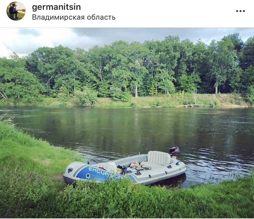

Первый год плавали на вёслах на Intex Excursión 5. Большая лодка для 5 человек, в которой можно очень медленно, но зато удобно развалившись плыть весь день втроём, а то и в четвёром. На второй год уставши от весел мы прикупили себе навесной транец и самый простой HDX 2,6 лс. Сразу скажу что все наши сплавы стали гораздо интереснее, потому что с этим мотовеслом наша уютная недорогая лодка стала ходить 7/8 км/ч и мы проходили в день на ней до 50/60 км вниз по течению.
На третий год мы хотим немного поднять уровень наших водных путешествий и взять комплект по быстрее, мощнее и дороже.
Скажу что ищем: поскольку мы до воды перемещаемся на пешком/такси, очень хотелось бы комплект который реально было бы дотащить от машины до реки вдвоём и увезти желательно на одной машине) пусть на ларгусе)
нам бы очень хотелось реального сдвига в скорости от 15 до 20 км/ч при двух людях в лодке. Наверно подойдут лодки с надувным дном. ну и по цене в идеале уложиться в 60/80 тыс за комплект. По вместимости лодка будет нужна по большому счёту для двоих, но что бы в ней было место и для третьего человека, потому что часто к нам присоединяется кто-то ещё)
Предвкушая весь скептицизм по поводу лодки Intex и мотора 2,6 скажу, мы понимаем что в мире опытных лодочников мы стоим на минус первом этаже, но помогите нам советом без сарказма и шуток какой комплект нам выбрать для наших целей)
Заранее спасибо.
Прилагаю фото текущего комплекта :)

А можно против? Я бы взял легкое каноэ и моторчик 2л.с. И использовал бы его периодически.

Учтя все исходные, я бы искал лодку с надувным дном, максимально легкую и максимально большую. Плоскодонку. Мотор поискал бы 4 тактный. Не обязательно 5 сил. Можно и 2,5 и 3,5. По цене - это будет только б/у. Толкать будет уверенно любой вес, а весь комплект будет не очень тяжелым.

15-20 кмч вдвоем, это минимум 6 сил, и совсем без вещей.

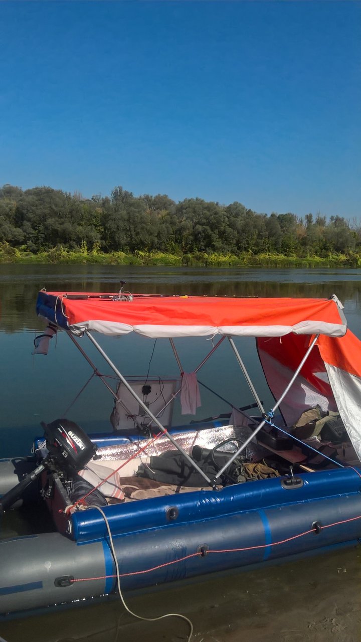

Под те-же цели сделал лодку катамараного типа .при благоприятных факторах скорость 14-15...

Да, таких скоростей можно достичь только на катамаране. И в плане пасажиро/грузовместимости это лучший вариант. Я, как любитель сплавных походов, смотрел бы в эту сторону. На этом форуме есть тема "Сплааной катамаран под мотором", рекомендую.
