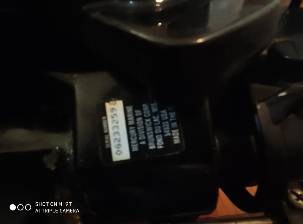

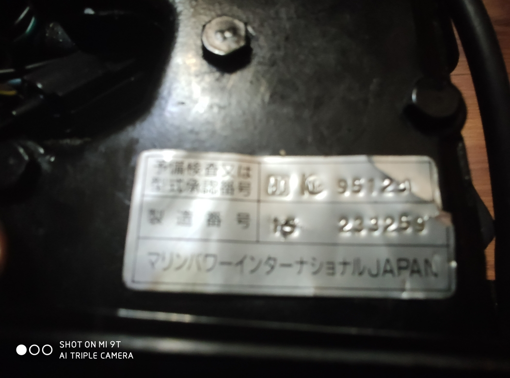

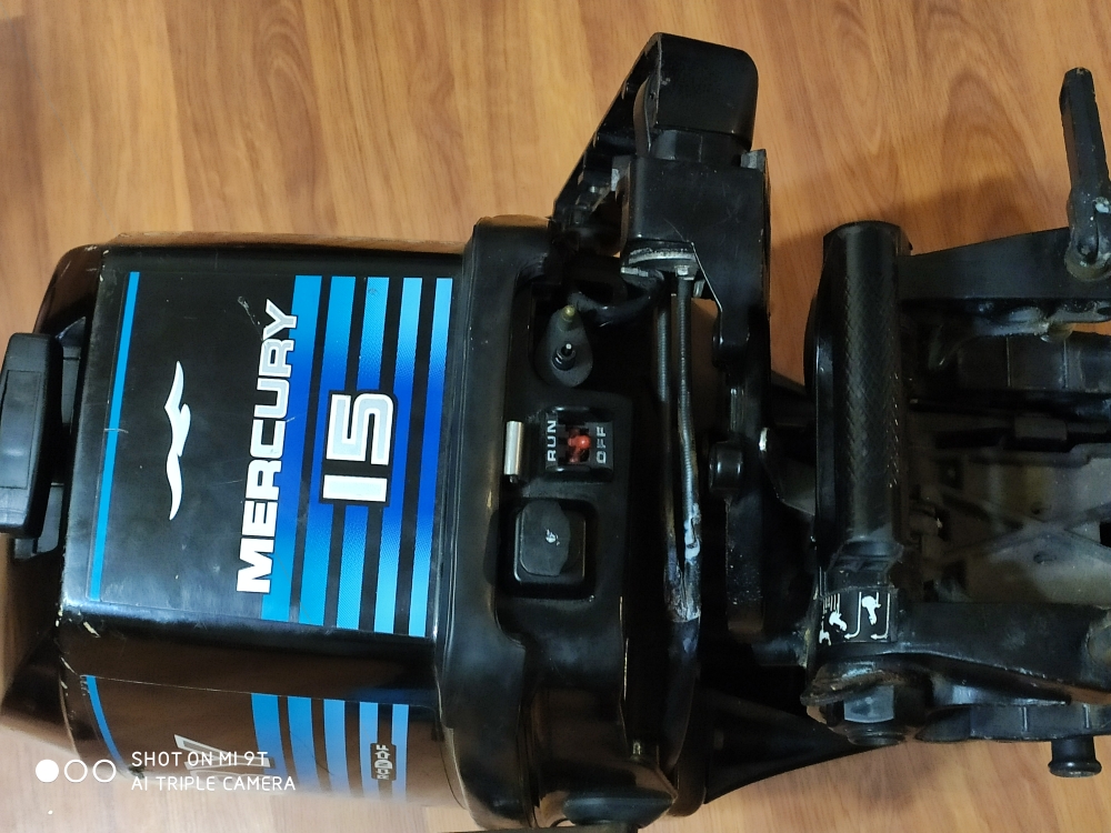

Купил с рук бу Mercury 15 SeaPro, ввезенный с Японии. Когда пришел с Владика возникли смутные сомнения. Визуально мотор больше, чем имеющийся у меня Mercury 10 SeaPro, примерно того же года выпуска. На копке цифра 15, под колпаком на этикетке Mercury 20/25. На ноге номер 0G233259. На силовой головке, на табличке: иероглифы и два номера 951250 и 233259.

Написать и наклеить в наше время можно что угодно и куда угодно. Фото решит все вопросы.

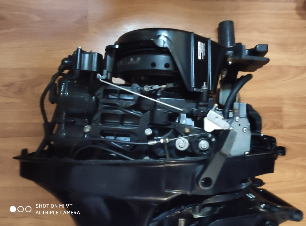

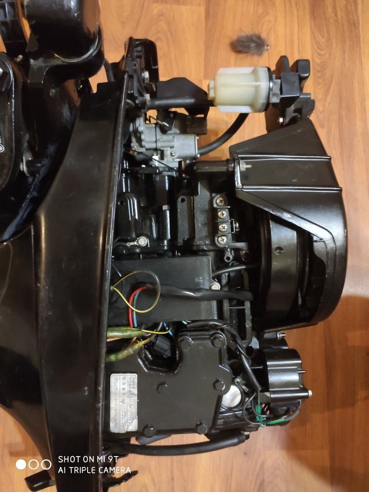

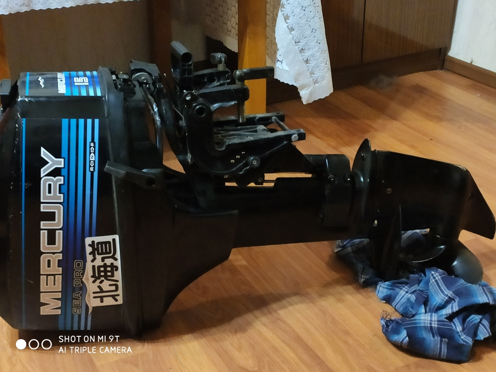

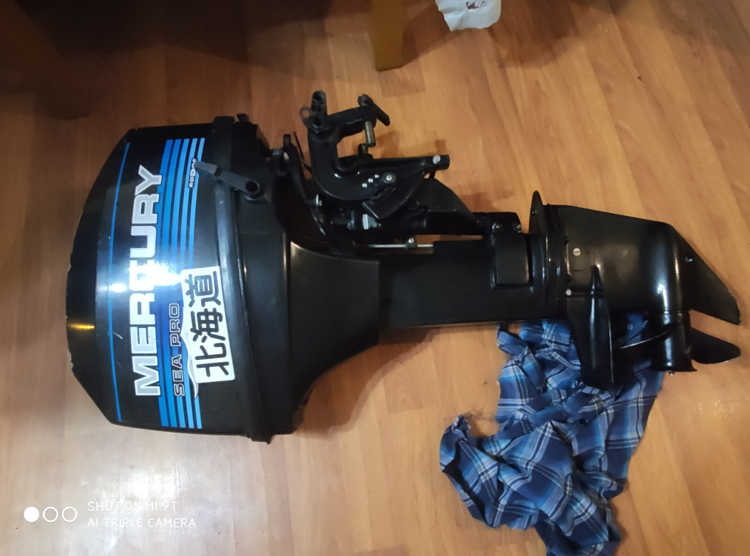

Прикрепляю фото. Может все таки кто нибудь поможет с эти вопросом

Mercury 15 Sea Pro 1995 г.в. Сделан в США.
У 10 и 15 Си Про соверщенно разные мотоголовки. Классный мотор циллиндры в нем не глухие. Блок такой же на 20/25JET

Спасибо. Все равно смущает то, что цифры 15 на этикетке на блоке явно перебиты. Опять же, как я уже писал, у меня есть SeaPro 10 -1998г., так по каталогу запчастей он отличатся от 15 только карбюратором и выхлопом, а мотоголовка такая же. Неужто на моторе выпущенном та три года раньше ставили мотоголовку от 20/25 ?

Спасибо. Сравнил каталоги. Все встало на свои места.
