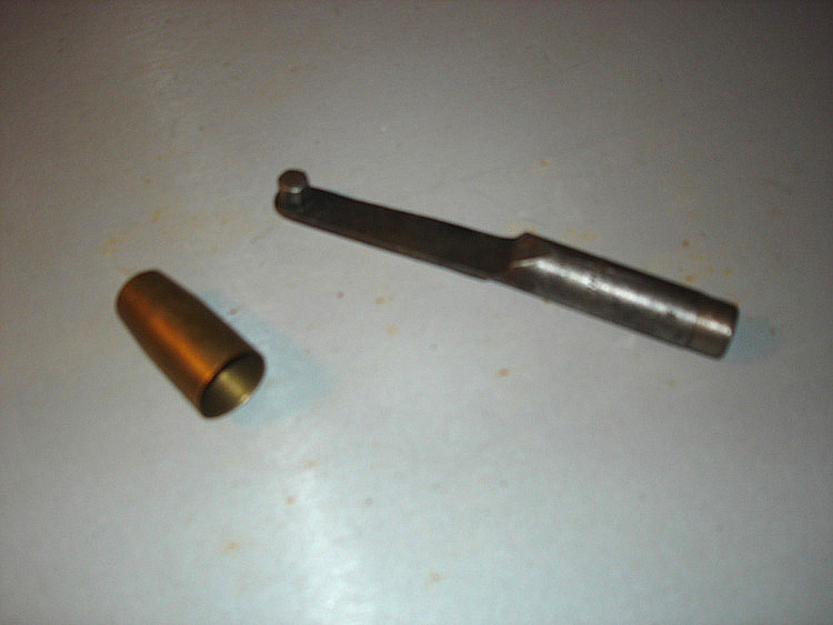

Необходимый инструмент. Ключ и желательно оправка для установки верхней крышки. Да можно без нее ,намотав изоленты ,скотча ,но с оправкой лучше и всегда есть уверенность ,что пружинка сальника осталась на месте.
173812
Ключ должен быть цельным .Момент серьезный .Я в свое время сделал его из хвостовика фрезы.Фреза была отожжена в печке ,далее сначала болгаркой была придана общая форма ,а потом шестигранник дорабатывался вручную напильниками и надфилями. Ключ был нагрет в печке до красного цвета ,закален в масле и 2 часа доводился в духовке при 200 градусах. За годы и пару-тройку десятков коленвалов на нем нет даже царапины.

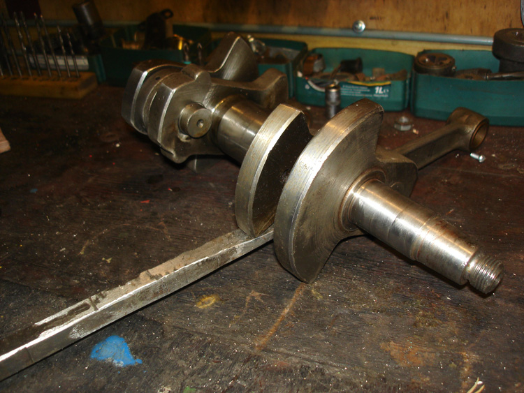

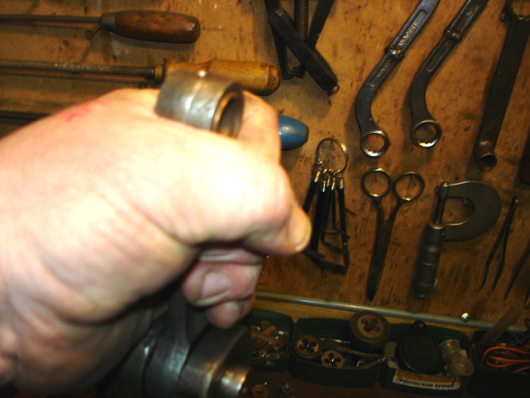

Приступим. С картера удалены крышки ,стяжной болт расшплинтован и лежит на верстаке. Между картером и кривошипом вставляем монтажку ,как на фото и одев на нее и ключ метровые трубы .крякнув отворачиваем винт.

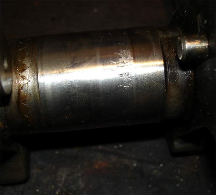

Осмотр средней шейки: не должно быть цветов побежалости тем более питтинга
173816
Такой средник нормально работать не будет. Возможно спасет установка пакета шариковых подшипников ,как описывалось на форуме.

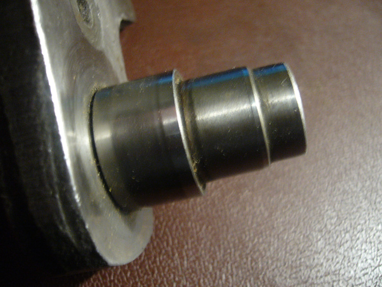

Теперь нижние головки шатунов. Смотреть отсутствие следов перегрева ,плваность вращения ,через смазочный пропил осмотреть поверхность роликов и сепараторов на наличие повреждений .допускается незачительная поперечная качка шатуна.
для проверки зазора берем шатун левой рукой ,словно хотим его задушить :) и бьем ладонью правой вертикально вниз . если чувствуется отдача зазор увеличен.

Все это много раз описано и разжевано на форуме и не только этом. Разборный коленвал - очень плохо! Раскручивать коленвал вставив монтажку недопустимо! Да и ключ необязательно цельный, где-то тут есть фото моего ключа.

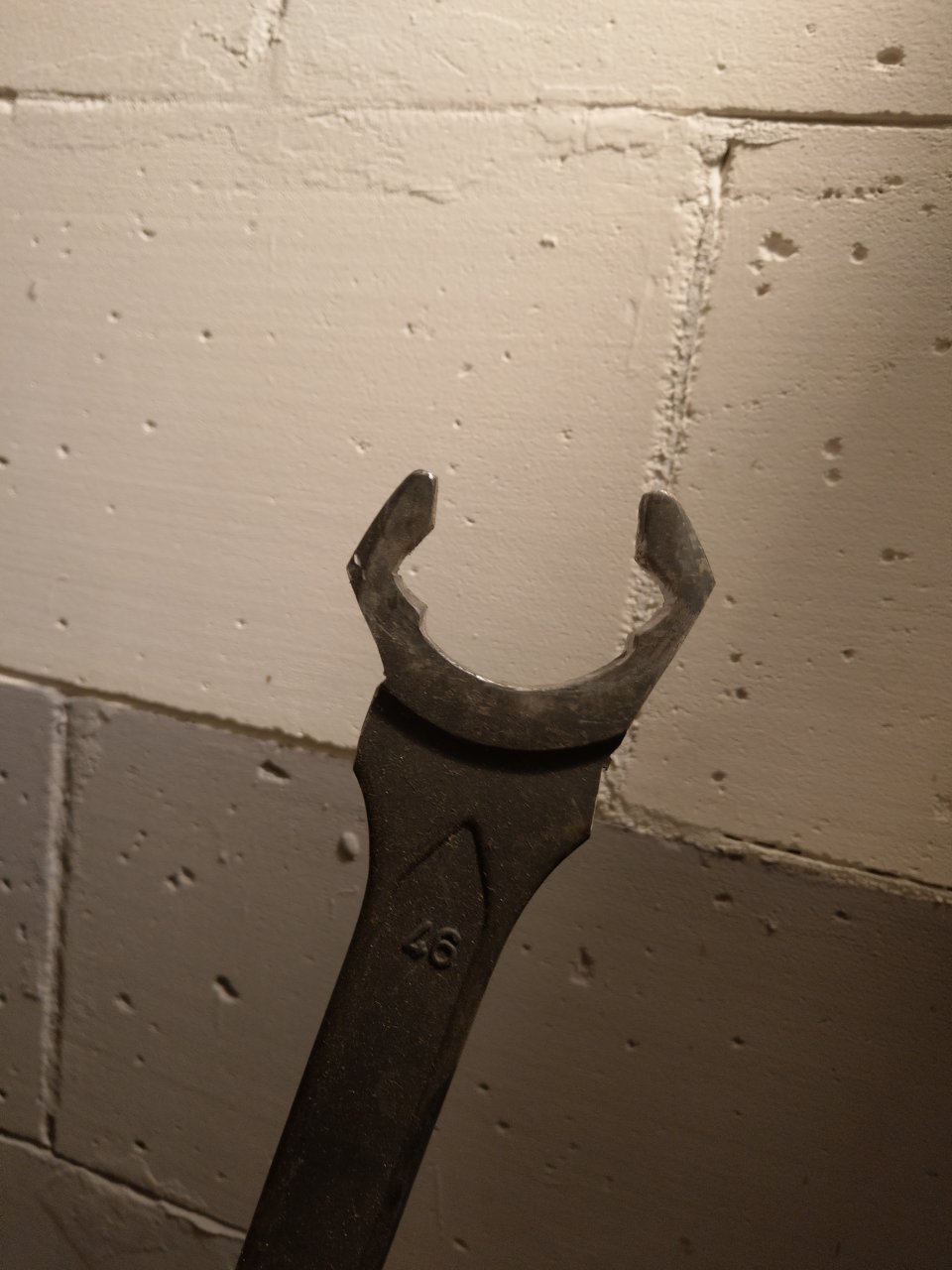

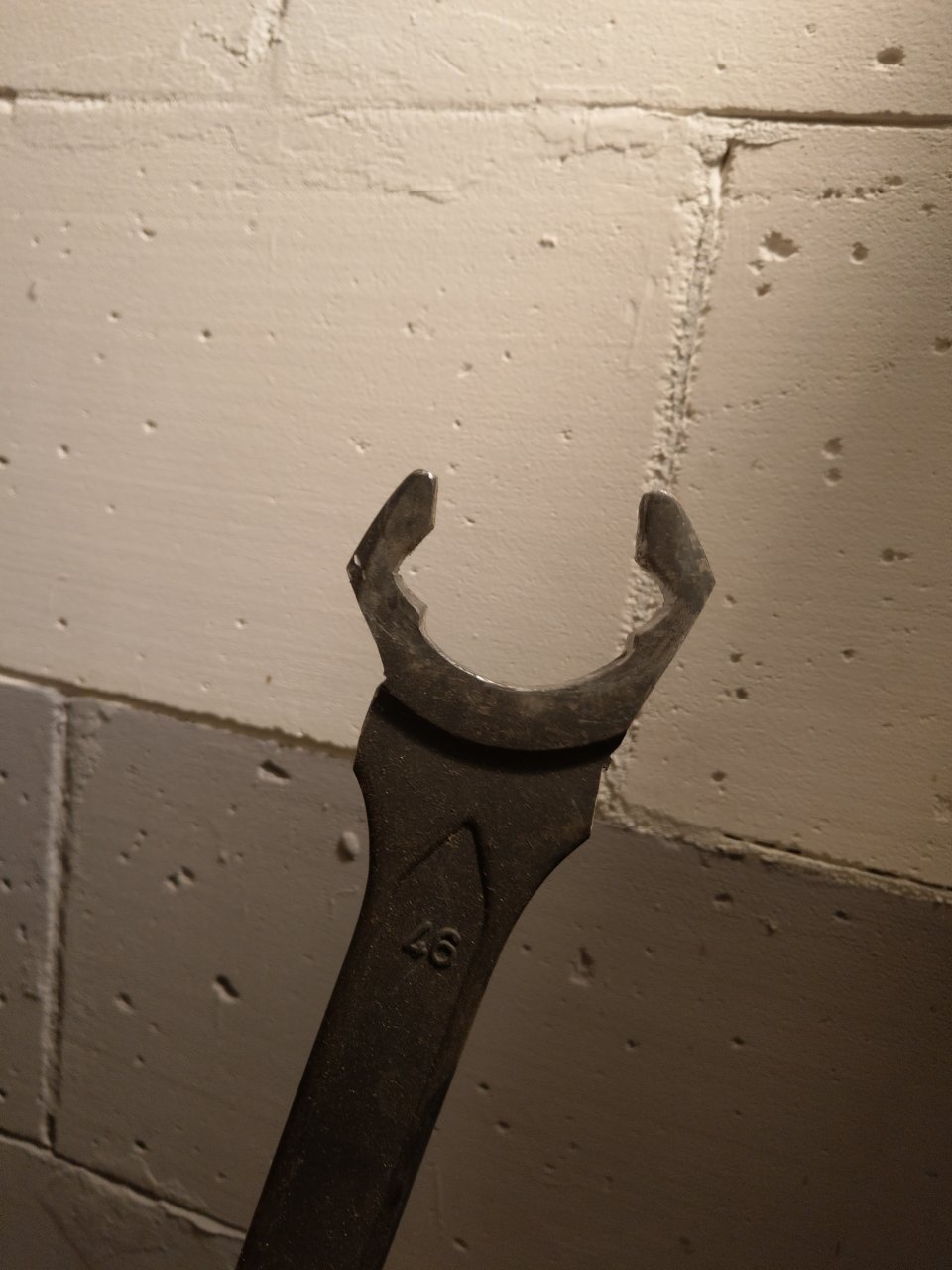

Фиксирую вал вот таким ключом. Здесь на форуме подглядел.

Ярослав писал: Раскручивать коленвал ,вставив монтажку недопустимо!
Даа?! А сотни людей об этом и не знали. Во всех водно-моторных секциях с момента появления Вихрей так разбирали их и зеленые перворазрядники и мастера спорта.
Это не говоит о том что так правильно. Риск проворота есть? Есть. Всё. Надо риски исключать.

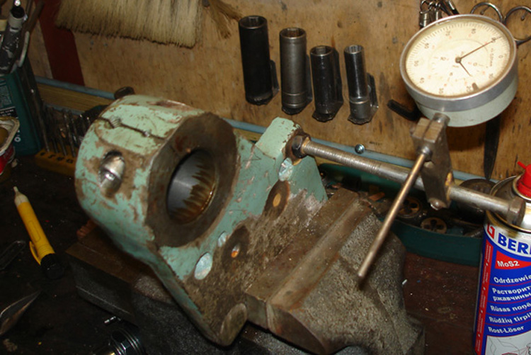

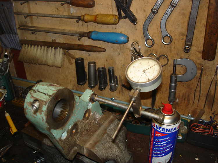

Часть 2
Проверка биений и рихтовка.

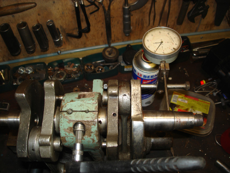

По регламенту допускается биение шеек 0-0.05мм. ,лучше 0-0.03мм ,при биении 0.10мм и выше ,мотор нормально работать не будет. Измерить биение можно разными способами у меня вот такое приспособление. Чем оно удобно? За базу берется средняя шейка ,при использовании 2-х индикаторов сразу видна картина в целом .вынув индикаторы можно рихтовать вал не снимая приспособления. В основе проушина от какого-то станка. Зазор между средней шейкой и проушиной регулируется стяжным винтом.
173824
Половинки кв устанавливаем в приспособление и затягиваем стяжной болт. Винтом приспособления убираем зазор.
Производим измерения .Сначала устанавливая кривошип вверх-вниз (свертывание) фото 1и измеряем разницу показаний через 180 градусов ,затем устанавливая кривошип к себе-от себя (изгиб) фото 2 и так-же измеряем разницу показаний через 180 градусов ,
задача-эти показания (их разница) должна уложится в допуски.
173825
173826

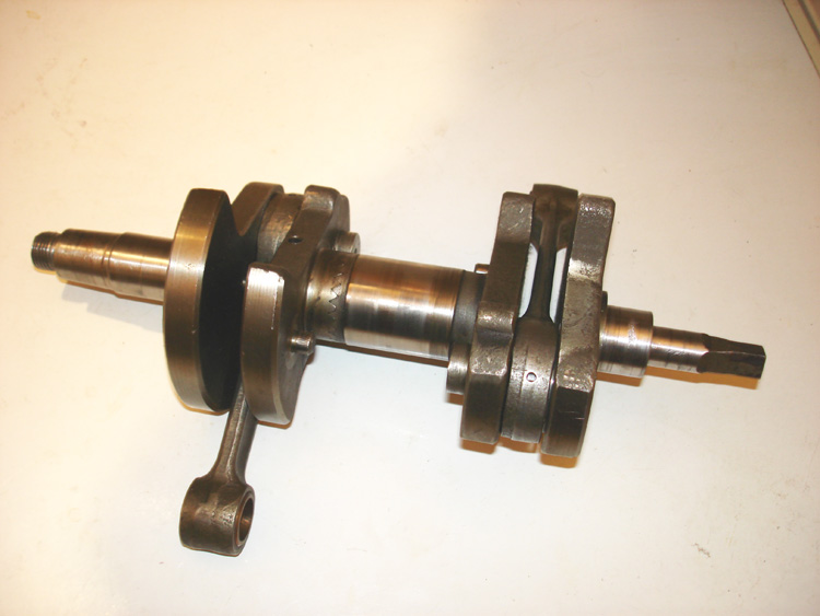

Ударами медного молоткав край верхнего кривошипа добиваемся минимального биения в положении 1 ,после проверяем биение в положении 2 ,если оно в допусках радуемся ,если нет ,дело хуже. Шатунный палец на Вихре ступенчатый и при полной запресовке упирается фланцами в кривошипы.Бывает палец не до конца запресован на заводе
173827
В таком случае можно попытаться промыть зазор и осадить кривошип прессом 10т (есть практически в любом автосервисе) ,после чего повторям рихтовку ,если все ОК переходим к нижнему цилиндру там обычно все проще ,если снова в допуска попасть не удается скорее всего с этим валом кто-то что-то мутил или заводской косяк ,увы встречается. В любом случае вал с биением более 7-8 соток ставить нестоит.

С приспособой не понял. Насколько плотно зажимается, по чем трется шейка?
Смотрите внимательнее ,хотя без картера на фотке может и не так понятно. С картера снимаются обе крышки . Монтажка вставляется между картером и внутренним кривошипом ,который составляет оно целое со средней опорой ,вся опора на монтажку ,коленвал просто висит в воздухе ,провернуть ничего невозможно ,все гениальное просто :)
Для создания упора моменту откручивания стяжного болта одной точки приложения силы недостаточно, будет вторая точка, в данном случае средняя опора через иголки будет давить на внутреннюю обойму, причем через очень не большое количество иголок, 2-3 шт.

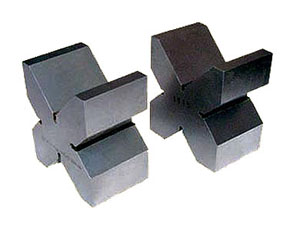

Давно хочу замутить себе приспособу для проверки биения коленвалов.
Для разовой работы достаточно призмы и одного индикатора, коленвал средней цапфой укладывается в выемку, медленно прокручивая коленвал проверяем биение индикатором, сначала одну цапфу выводим потом другую, индикатор на магнитной опоре есть у многих токарей или изготовить простейший держатель.
В своем посте я говорил ,что есть много способов измерить биение. но именно эта приспособа мне досталась от одного из аксакалов водномоторников ,собравший в 70-х годах практически серию около 3-х десятков 3-х цилиндровых Вихрей на базе 20-к и 25-к. При установке слева длинной направляющей для индикатора ,она позволяет контролировать 4 шейки . Как-то так.
174025
Отверстие в разрезной проушине прошлифовано до диаметра 35+0.1мм ,половинки вала вставляются в отверстие и стягиваютя стяжным винтом. Винтом ,который виден в верхней части приспособы ,убирается зазор. Средник трется по смазанной маслом внутренней шлифованной поверхности ,индикатор перемещается по направляющей вдоль коленвала ,направляющая для второго индикатора не установлена.
