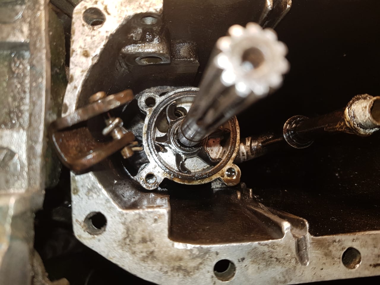

Всем привет. Завёл моську. Нет воды... разобрал. От чего можно крыльчатку и шпонку?

Если в будущем будете опять крутить вал мотора в обратную сторону, то крыльчаток не напасетесь.

Ды вроде особо не крутил. Ды там крыльцатка не гуд... от чего можно приколхозить. Может всю помпу? В корпусе бороздки есть на нижнем зеркале.

На "Московской" ветке форума через одну темы о замене крыльчаток, читай - не хочу.

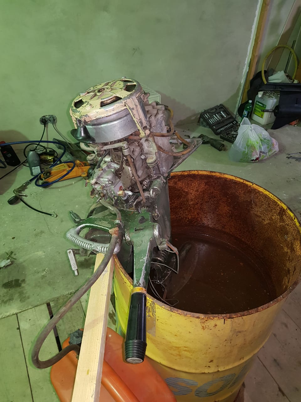

Дыма как много! Что-то не так.
Бороздки надо убирать. Крыльчатка от ветерка лучше 8 лопастей, если из новых российского производства. Если из запасов СССР, то шестилопастная, других тогда не было.
