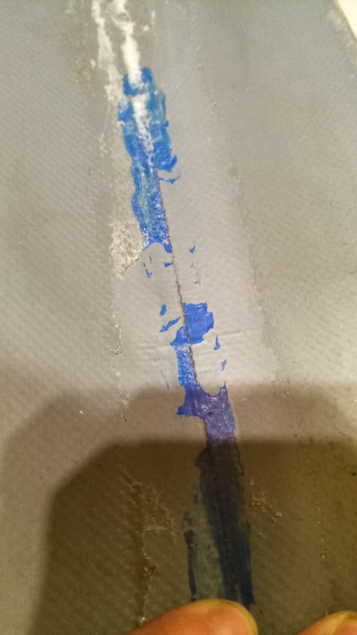

Катамаран Братан 520, пошли трещины по швам дна, чем лечить? Нанести просто жидкую латку или проклеивать полосы ПВХ? Лодка используется жёстко, цель отработать сезон (4 месяца, каждый день по 8 часов). Выдержит ли мелкий ремонт или отправлять на замену дна?

Ни кто не возьмет на себя ответственность (как в автосервисе - не ремонтируют, только меняют з/ч) советовать Вам полумеры (заплаты и т.п.) - грех на душу брать. Только замена, только хардкор.
Может изготовитель пойдет на какой-то компромисс, спросите их.

Клейте латку. В клей добавьте 10-20% полиизоцианата (отвердитель для акрилов и полиуретановых автокрасок)
Это много, норма добавлять 5-6% все производители клея это рекомендуют, да и все спецы кто ремонтирует лодки и изделия из ПВХ так же следуют рекомендациям, кстати замена Десмодура, это Изур

Все очистить от старого ПВХ и клея, и по новой проклеить лентами ПВХ ткани, сильно толстой не надо, 650 вполне будет достаточно
