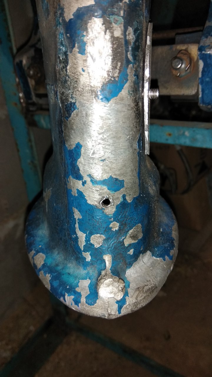

Для чего эта расверловка в дейвуде...??

Для слива воды.

Для выхлопа, сверлят выше уровня воды в статике и обычно не одно отверстие, а "ромашку".

Вообщем решил ее залепить герметиком....
Я родную рассверливаю сверлом 8-9. Родная 6мм.
Как бы, с ней заводить попроще. столб воды продувке не мешает.
А эта, внизу, может, чтоб тягу реверса направлять или стягивать, обычно окошко сбоку, но кто знает... :)

а чем она вам мешала?
Не вижу смысла в этом отверстии...
"А эта, внизу, может, чтоб тягу реверса направлять или стягивать". Наврятли там отверстие 3-4 мм, разве через него можно к чему то подлезть...
