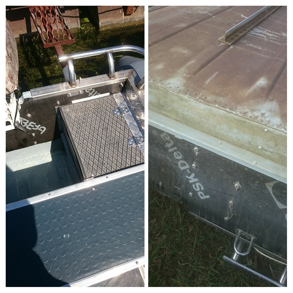

Лично у меня три сезона на воде - как новая, транец двойная 18 мм ламинированная " свеза"
На фото - летом изнутри и осенью снаружи, нижняя кромка в воде. 167878 краска эп 140.
А тебе проще тогда текстолит найти.

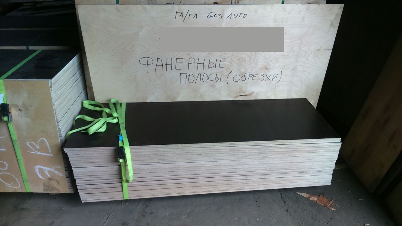

Недавно на другом форуме отвечал, как раз по Питеру, дублирую -
Не в качестве рекламы, а в качестве помощи одноклубникам... себе всю фанеру на Южанку купил тут:
8 (812) 676 - 53 - 89
8 (921) 992 - 37 - 41
г. Санкт-Петербург,
ул. Химиков, д. 18
часы работы: ПН-ЧТ с 09:30 до 17:00
ПТ с 9:30 до 16:00
например: Обрезки Фанеры
12х500х1500 мм. (Лам. с сетчатым покрытием) 350 р.
21х500х1500 мм. (Ламинированная) 600 р.
9x500x1500 300р
и т.д.
себе на усиление брал одну из этих
24х500х1500 мм. (Лам. с сетчатым покрытием) 750 р.
27х500х1500 мм. (лам. с сетчатым покрытием) 800 р.
по моему 24...края обработал яхтенным лаком.
