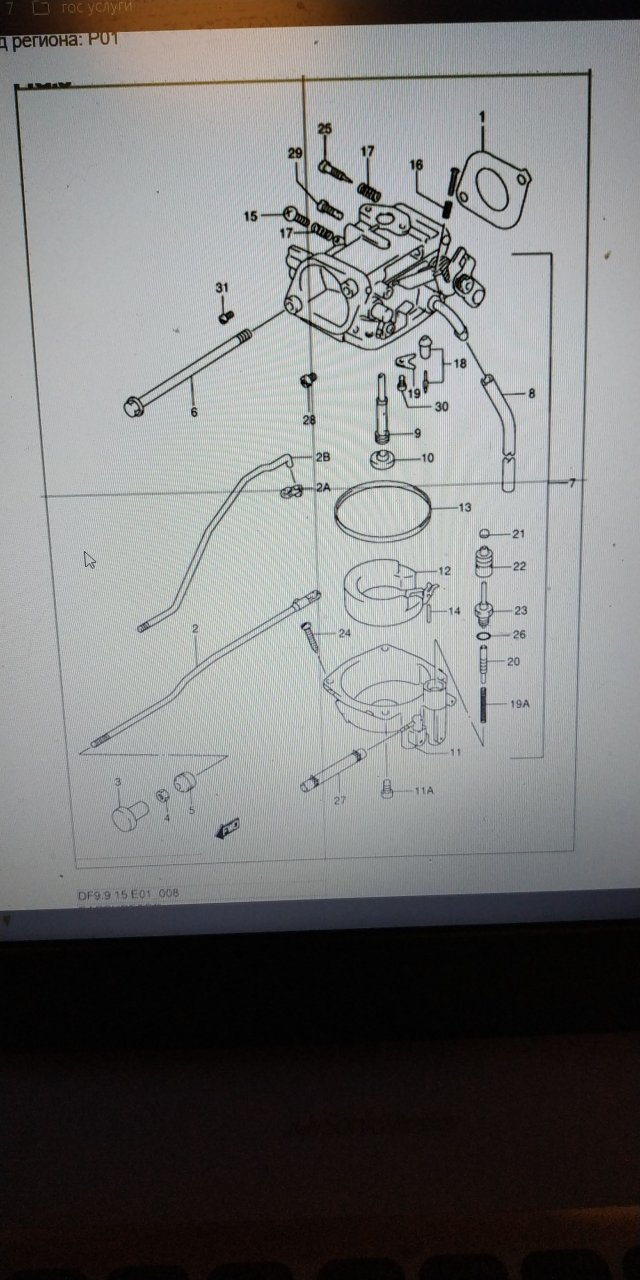

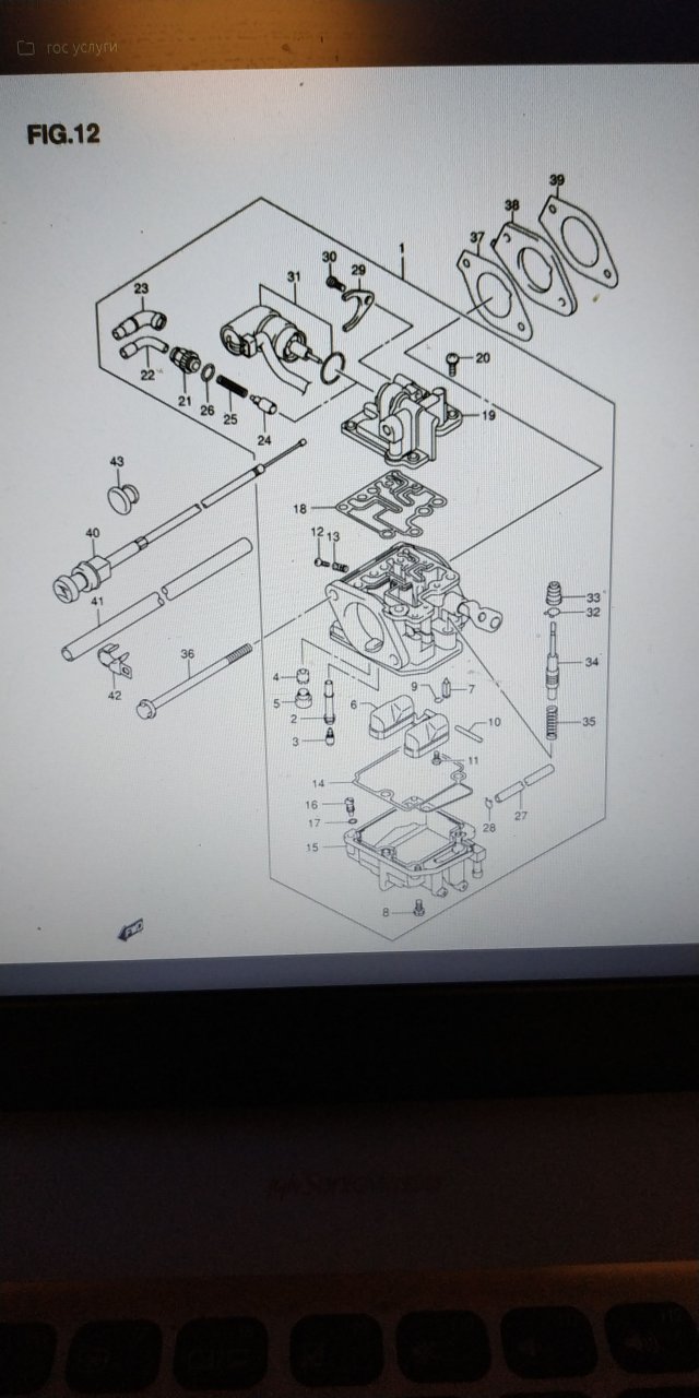

Приветствую, у меня DF9.9 2005 года 302 куб. У этих моторов по схеме две "модификации" карбюраторов "простая" и model05. У меня model05. Один из них как я понял отличается тремя деталями. Вохдухозаборник тоже отличается. Это я всё про раздушку.
Карбюратор model05 переделывать сложнее. Карбюратор второй с одним поплавком переделать по схеме заменить три форсунки. 169942169943
Карбюратор model05 переделывать сложнее. Карбюратор второй с одним поплавком переделать по схеме заменить три форсунки. Посмотреть вложение 169942Посмотреть вложение 169943
Карбы просто от разных производителей , и все . Ну и на втором стоит вроде как электроклапан ( возможно подсос-автомат ) - поз.31 .
Просто заменой жиклеров ( а не "форсунок" ) не обойдешся . диффузор еще надобно растачивать .
Т.к. на 9,9 и 15 карбы разные - различие в жиклерах и диффузоре . Больше они ни чем не различаются .
