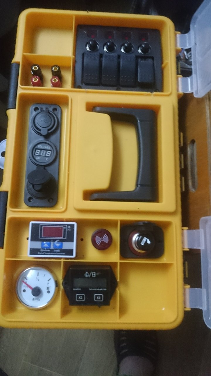

Приветствую товарищи! Начал колхозить аккумуляторный ящик с прибамбасами,а так как в электрике не сильно понимаю возникло пара вопросов - на сколько ампер поставить предохранители на прикуриватель, телефонную зарядку, фару-искатель 75 ватт , насос производительностью 4 куба в час (мощность не знаю ), датчик топлива? И нужно ли при удлинении провода тахометра и датчика температуры экранировать их? И может посоветуете какими проводами лучше это всё развести, на мотор пойдут : датчик температуры, тахометр и позже наверное зарядка; на бак к датчику топлива . Длина этой косы в районе 3х метров. 163414163415

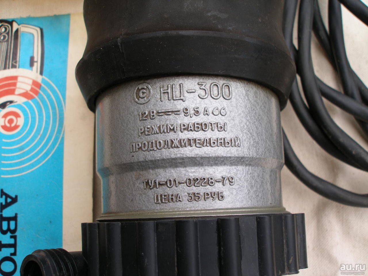

Насос не НЦ-300 случаем ?
Такой же, но нц300 3куба/ час а этим огород из бака поливали - 6 кубов бак , немного не полный за час двадцать высаживал. Хотя бак на постаменте , то есть свой напор даёт......хрен знает в общем, на самом насосе вроде бы шильды нету, посмотреть, никогда внимания не обращал.

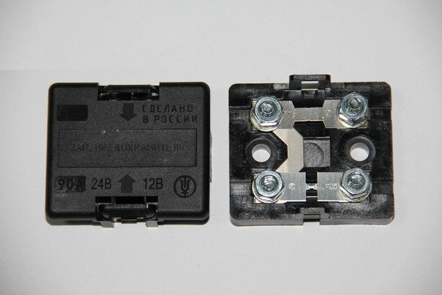

Насос с током 50 ампер разрядит АКБ за час до ноля. Добавь к этому остальные потребители например фару. То есть емкости АКБ может не хватить и на час. Чем будешь потом заряжать на реке?
Генератор JOHNSON 15RSOC придется крутить часов 10 минимум. Причем на полных оборотах.
А предохранитель на 50 ампер можно взять и от газели. Разумеется с колодкой.

Нц 300- 9,5А.....где нашли 50?
Ну вот, появилась конкретика. Исходя из надписи на шильде, насос потребляет 9,5 А. Значит, его мощность 120 Вт. А 50 ампер взяли исходя из предполагаемой мощности 500 Вт

С насосом прояснилось - на 10 А предохранитель ставить, всем спасибо!

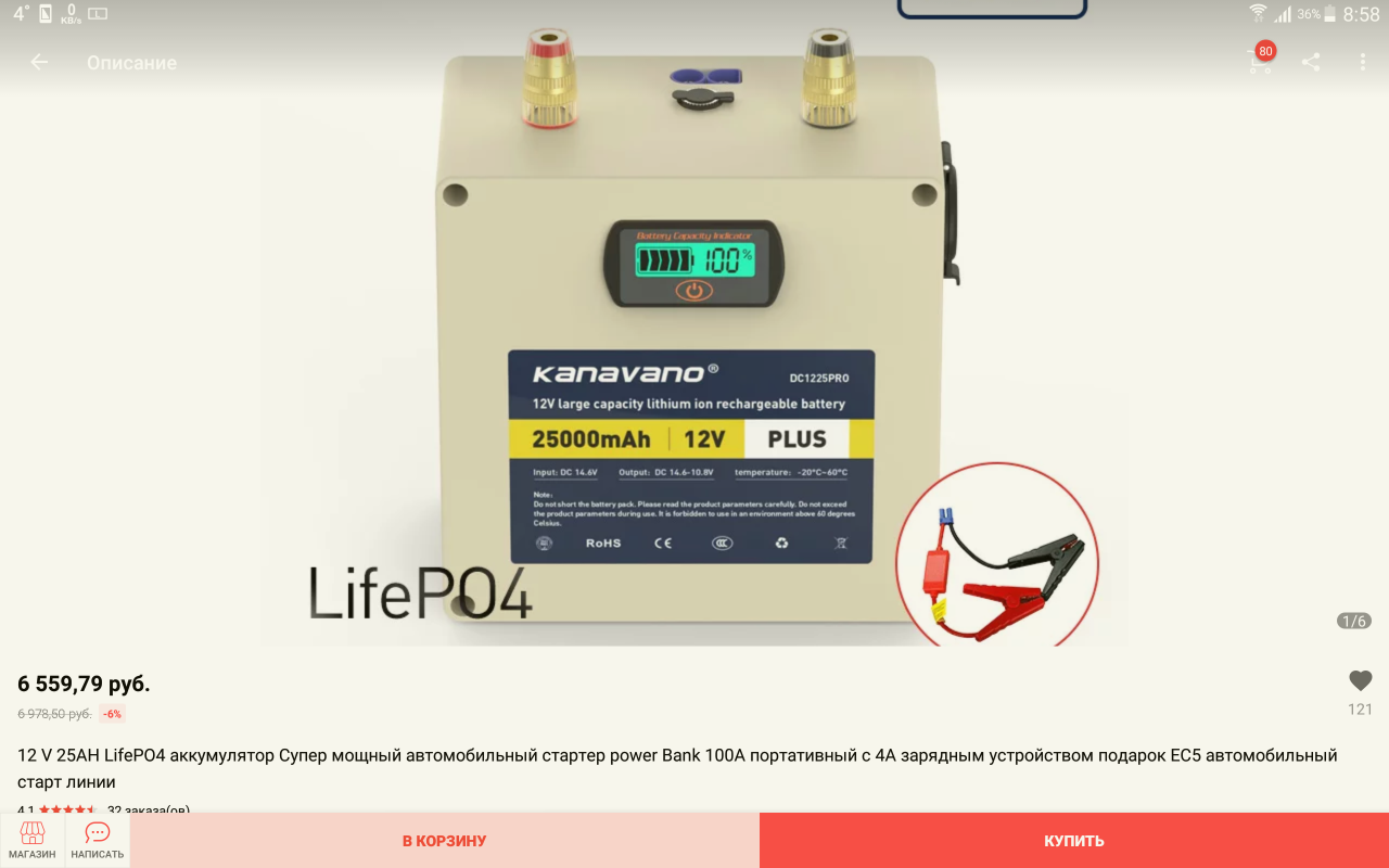

Категорически приветствую! А что товарищи скажете по поводу этого аккумулятора, можно брать, или?
Отзывы хорошие, только пишут что ёмкость по факту не 25Ah а чуть больше 20 Ah
