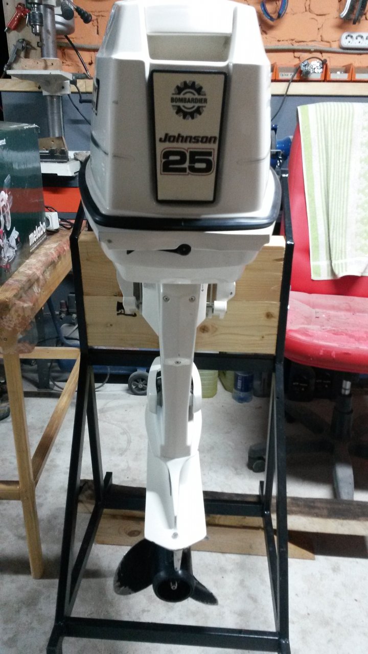

Vasilich 32
02.09.2019
Брянск
Казанка м
Джонсон 25
Хочется раскрутить до 30-35.
Что скажут бывалые, стоит или..?

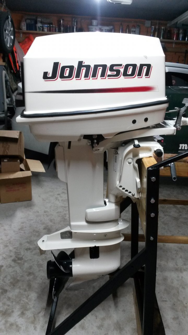

Вообще-можно.Но-если все компоненты(карбюраторы,клапана и т.д.)покупать на разборе,а не у Оф.дилера.

Судя по опыту форумчан, отличие только в карбюраторе...
Или я ошибаюсь?

Не могу точно утверждать,но на сайте Меркури пишет специалист по моторам,он говорит,что и карбюратор и клапана нужно менять.Я как-то не вдавался в подробности.

Где сделан, точно не скажу, год 2004...

Господа, у кого есть опыт в данном вопросе, подскажите каковы реальные изменения после переделки. Хочется узнать стоит оно того или нет. Просто на моторе не один болт не крутился, везде пломбы заводские?

521 куб-это честная тридцатка. Жрать будет литров 11 .

Да он и сейчас-то не на много меньше кушает 9-10л. Лодка Казанка с, винт родной 13-й.
