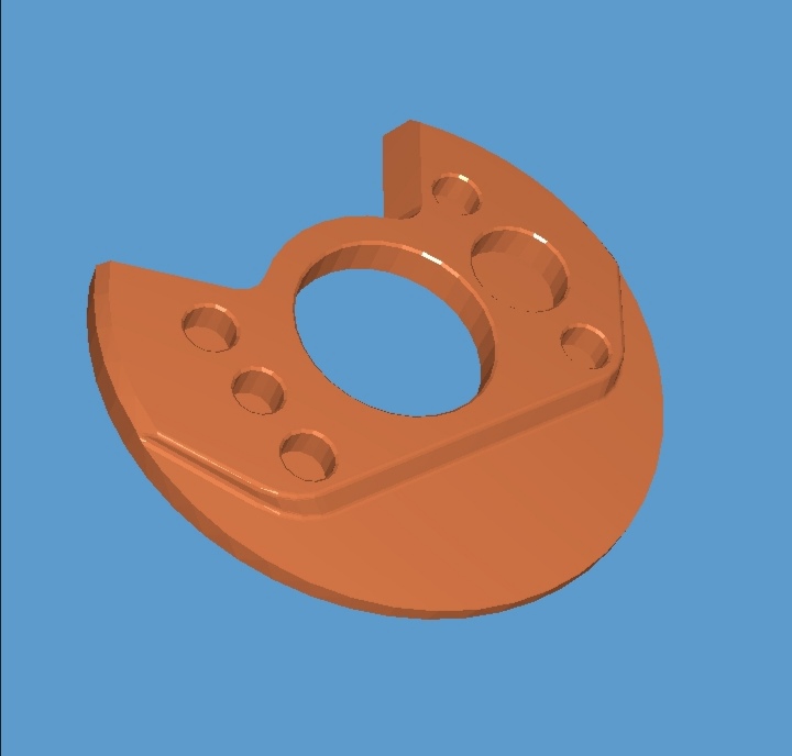

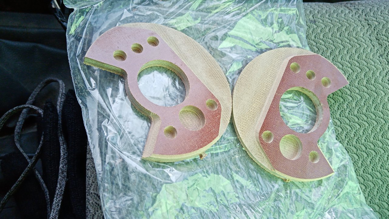

Вот такие золотники у меня в итоге получились.

живьём есть золотник или пока только модель?

Можно подробнее процесс изготовления?
Там ничего сложного, 3д фрезеровка на пятикоординатном станке. Можно из обычного капролона, из маслонаполненного капролита, из графитсодержащего капролона, из текстолита как у меня. Вот я и сделал на два Вихря. Пружинки цилиндрические подобрал в автозапчастях, под них и делали. Пружинки давят но сильного сопротивления не создают. Золотники держат нормально. В одном положении можно дибиться момента перекрытия обоих окон. Дуешь и утечек воздуха нет. Пружинок перебрал много. Нашел оптимальный вариант. С полимерами загоняться не стал, так как был текстолит. А это провереный годами материал. Центр тяжести теперь у золотника на 1,3 мм противоположно окну. Я думаю это приличный показатель. Масло буду применять в пропорции 1:30 Российское масло суперское, температура вспышки в открытом тигле 56-64°С почти как у бензина. Сгораемость полная, нагара нет. Всякая позорная жижа типа Liqui Molli, Motul и типа того близко не стоит со своей температурой вспышки 247-256°С и засеранием мотора. Проверено на подвесниках, моем снегоходе и моем гидроцикле.

Ну вот я тоже опасаюсь этого. А прилипнет после нагрева и что потом? Хотя мужики утверждают, что рабочая температура капролонов 140-150°С. И благополучно точат шестерни в нивскую коробку. Но в мотор на золотники... Хрен их знает. Не решаюсь.
Что было на моих золотниках, они тупо пошли плавится и налипать полосами сами на себя, картер не постродал, когда они остыли, прилегания не была от слова вообще.
Ого. Хорошо что я интуитивно ждал подобного и не решился. Будем пользовать родной текстолит.
