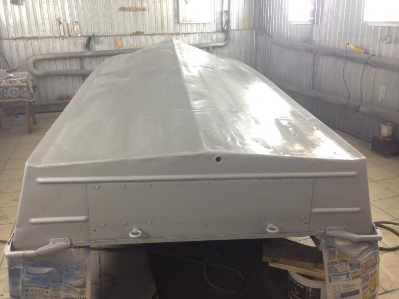

на покрышках которые лежат на столе (или 2 стола)
Не, переворачивать не вариант, там стекло стоит, плюс он частично деревянный, кг 200-250, а рассчитывать не на кого, поэтому подпорки спросил
