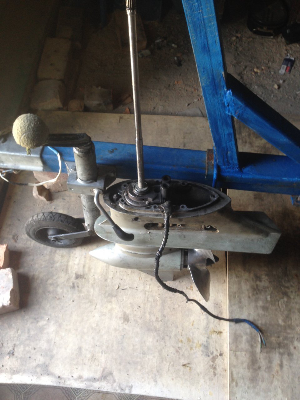

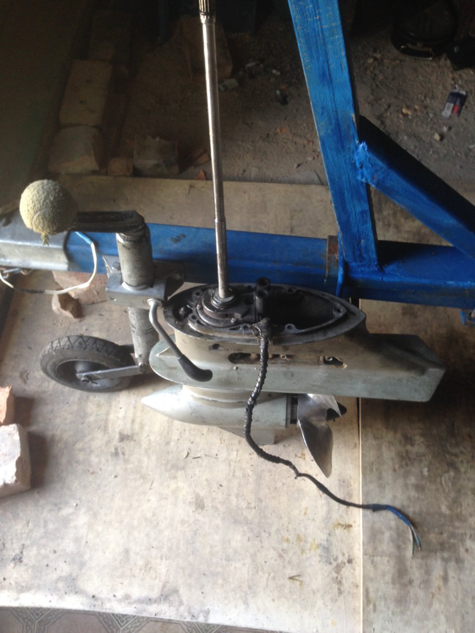

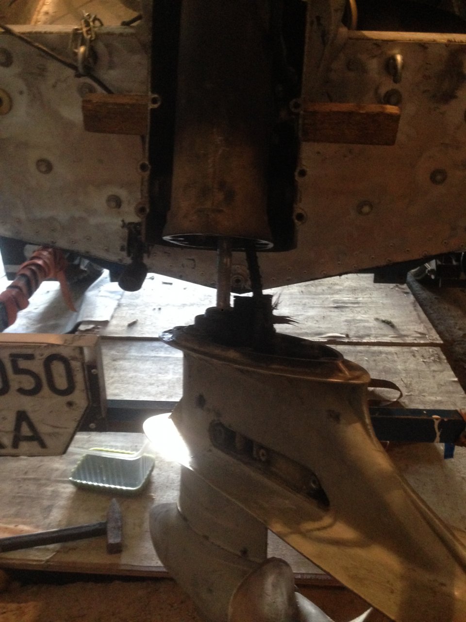

Подскажите выбивает скорость включение електро стоит разбирать или замена редуктора евинруд ларк 40

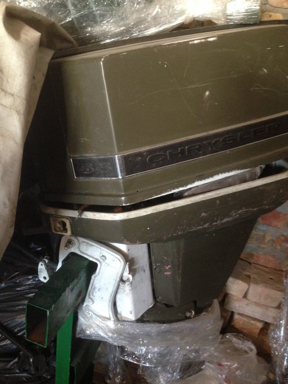

Примерно конец 60 годов но моторчик зверь

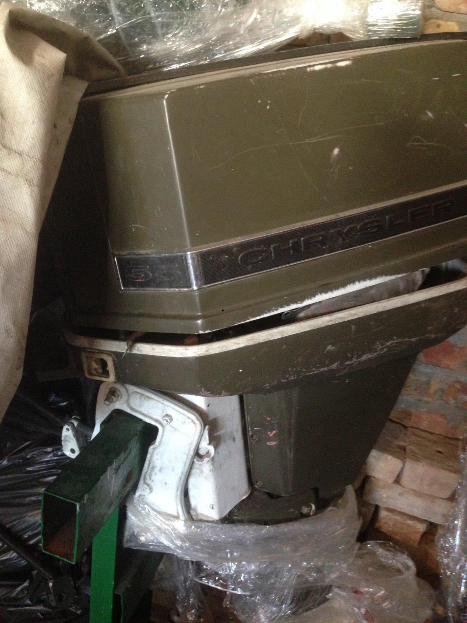

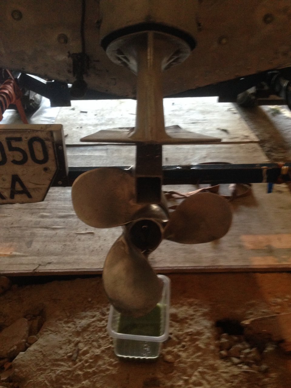

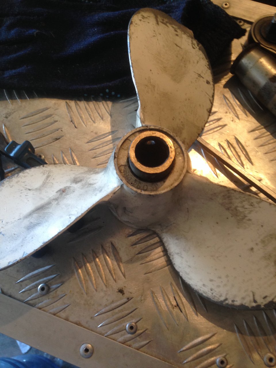

Внизу на фото винт родной а скрайслера взял скоросной чуть переточил

По ходу с зацепления выскакивает тут все целое

Кто не разбирал увидит скину фотки позже

без разбора самого редуктора никто ничего не скажет, ну а запчасти любые можно достать...

уже все сделано там все просто два магнита на передний и задний ход шестерни одинаковые принцип работи такой магнит подтягивает пружины она находит накатку на шестеренку и потом Прото навинчивается и обхватывает шестерню просто до ужаса поменял местами пружины и все ок разница между шестерёнками во втулке на ход втулка а на задней подшипник но втулка и подшипник взаимоменяемые

У кого ест винт на такой мотор желательно 14 или 13 шаг
