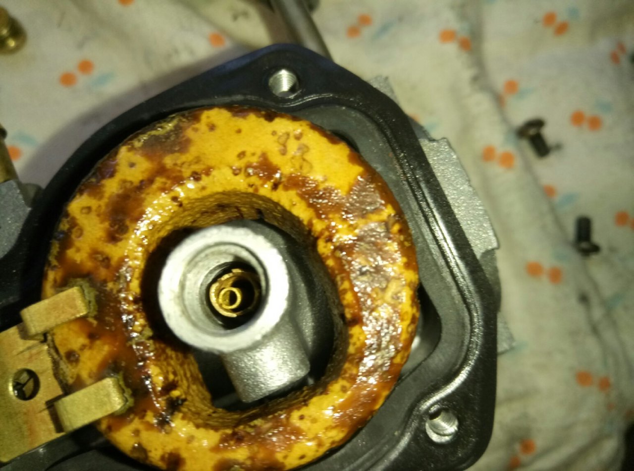

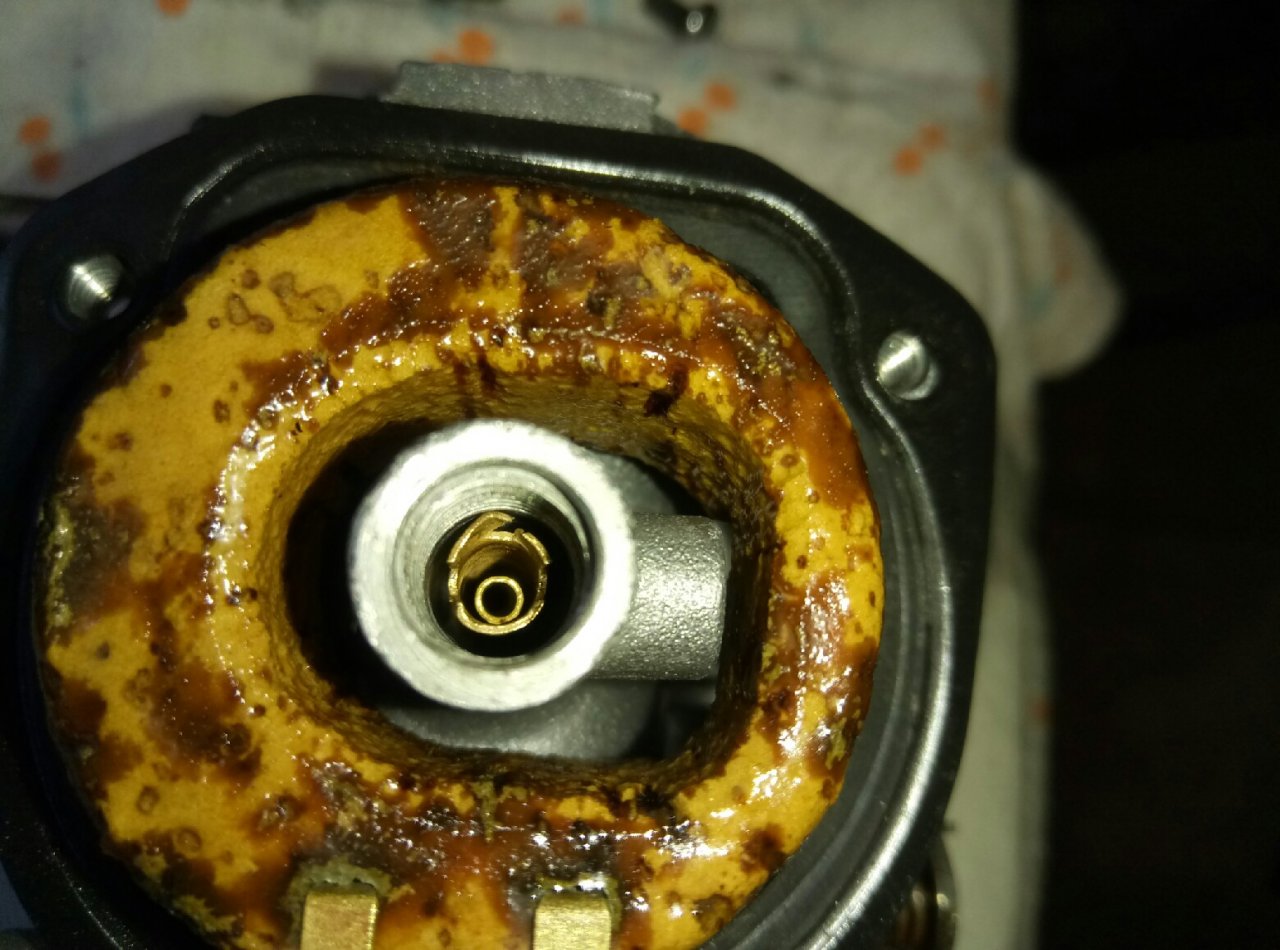

Всем добрый вечер. Приобрел Джоник 8 81г.в. Все хорошо, кроме работы карбюратора. Разобрал, чтобы почистить и обнаружил, что там уже поработали наши умельцы. Заказал ремкомплект, но в наборе главный жиклер отсутствует напрочь. И отдельно я в продаже их не нашел. Может кто-то сталкивался? Заранее спасибо. На фото видно, что ни один инженер так жиклер бы не поставил и не погрыз его зубами.

На Вашем фото главный жиклер отсутствует. то что погрызено то эмульсионная трубка. https://www.boats.net/catalog/johnson/outboard-by-year/1984/j6rcrm/carburetor-6-amp-8 позиция 24 это жиклер. он вообще у Вас есть??? У меня тоже трубка погрызена, кто то пытался выкрутить, и ни че, едет норм. Жиклер вкручивается как раз туда.........

Он отсутствовал. Нашел у мастеров по ремонту в Днепре. Теперь все супер. С пол тыка и поехал. Спасибо.
