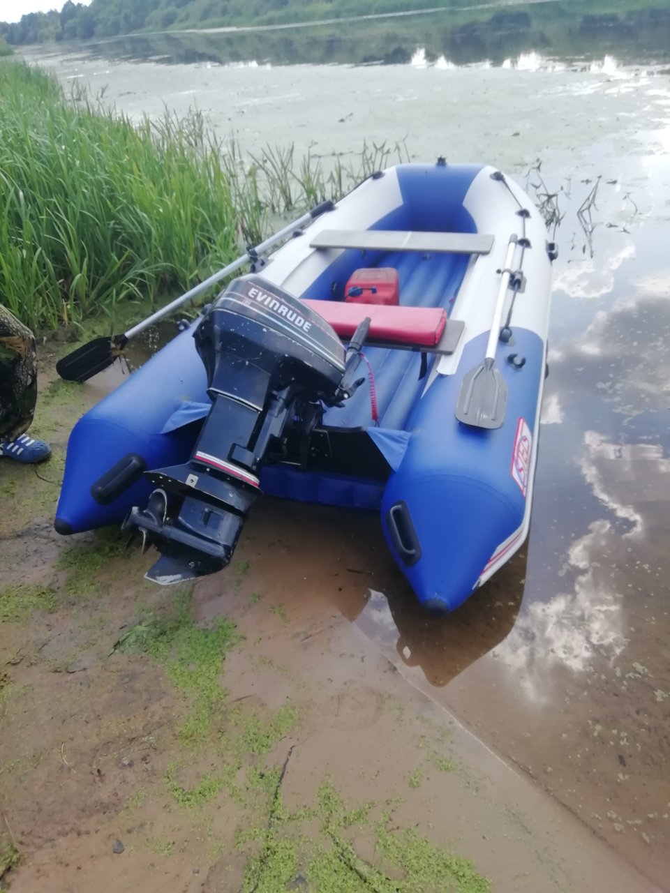

Всем доброго дня, стал обладателем мотора Эвенруд 9.9, 1993 г.в. Мотором очень доволен! На моторе стоит винт 9/11, но на одной лопасти винта есть броский задир около 4-5мм от камня, кромки лопастей также со следами от воздействия камней (затуплены)... С этим винтом мотор все равно едет ооочень бодро... Проверить на нем другой винт для сравнения нет возможности. Нашёл на алике похожий винт на 13 шлицов, но его маркировка 9 1/4х11.. Подойдёт ли он и не будет ли перекрута? Сам с техникой сильно на Вы, поэтому прошу совета...

Хотя бы подскажите, будет ли отличаться глобально винт 9х11 и винт 9 1/4х11
2 110
Не возможно предсказать результат, исходя из условий задачи.
Нет исходных данных, на основании которых можно делать выводы - обороты \ скорость\ загрузка.
Сравнивать винты от разных производителей дело не благодарное, особенно если один из них с "али".
Нет к сожалению, чёткого и строго соблюдения стандартов производителями винтов, они по факту отличаются от заявленных параметров, это как в поговорке - "на заборе тоже написано...".
Подумай сам винт 9 х 11, где - 9 это диаметр и 11 это шаг, что даст для твоего комплекта лодка+мотор, увеличение диаметра винта с сохранением прежнего шага?

Если повар китайский нам не врет, то перекрута как раз не будет. По сути упор увеличится. Я тоже сегодня такой купил. Будем посмотреть. Вообще, если 9,9 ,то 11 великоват ИМХО, если только не в одного ходить. Я бы имел с этим мотором 9-10-11 шаг и 10 как основной. Про тахометр Вам правильно написали выше.

И в одного 11 великоват, уже испытано, максимальные обороты которые смог выдать мотор на моем комплекте по ветру и по течению составили 4780 об/мин, это надо сажать мальчика весом макс. 50 кг и наверное плоскодонку взять 330 длиной, может тогда до 5500 раскрутится, в общем мне такой винт не подошел.

Я как раз и не жду никакого увеличения, винт 9х11 полностью устраивал, как в одного, так и с полной загрузкой... И это несмотря на то, что винт имеет повреждения и затуплены кромки лопастей (следы небережной эксплуатации прежнего владельца)

На 9х11 скорость в одного 41 км/ч (мой вес 80, лодка 36, мотор 33, бак 12 литров) , вдвоём +шмурдяк (240 кг) скорость 30км/ч
