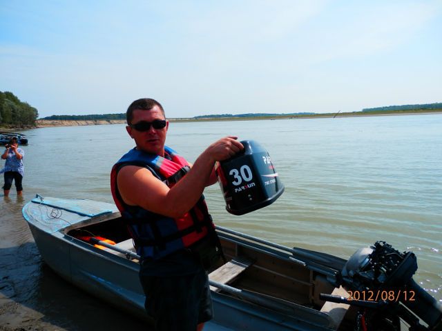

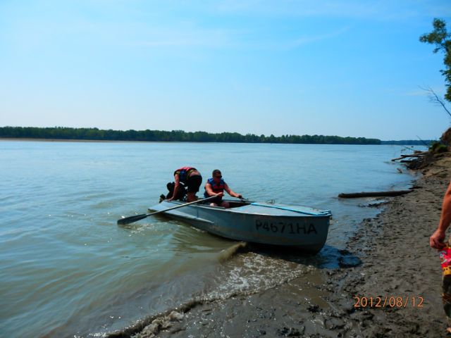

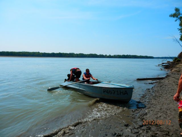

Приезжал в гости к другу(сейчас снова у него)вспомнили и нашли фото
суть:-новый мотор парсун 30лс. покупался новым, первый выезд 30мин и в сервис, причина остановки сильная вибрация на корпус и громкий металический звук.Ответ официального дилера(магазин Мореман г.Новосибирск)обломилась "фиговина-пластина под маховиком,та которая с рисками опережения зажигания,она со стартером сварная" диллер пытается эту херь приварить эл.сваркой и поставить назад.Приезжаем проверяем,мотор троит,посылаем их на йух ,уезжаем(мотор оставили) :hahaha: через три дня звонят:- забирайте. Приезжаем,заводят работает, а рядом лежит наша сломанная железяка вся в сварке.Спрашиваем:-Парни а не наша ли эта куёв.на которая наипнул.ся? отвечают:- нет ,это с другого мотора.Вместо этой поставили клёпаную.(возможно пытались наипать.ИМХО конечно, но всё равно не приятно)
Уехал домой, звоню дружбану, он ржёт :D мотор снова в сервисе на ремонте,только с очередным косяком.схватывает и не заводится(отлетели лепестки или пластины,которые стоят после карбона)
и это всё на новом моторе с пробегом не более 3х мтч.
Наш вывод:- парсун КАКАШКА!!! :hahaha: ИМХО
