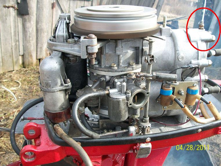

Поддерживаю на 100%....! Что-то в двигателе деформировалось. Перегрев-это серьезно, даже небольшой. Проверь еще верхний сальник коленвала (на всякий случай), после перегрева возможны пропуски. И сделай выход воды на контрольную трубку из верхней части верхнего цилиндра, Во первых, он не будет завоздушиваться (а значит будет хорошее охлаждние верхнего цилиндра), во вторых, при нарушении охлаждения оттуда будет валить пар, который увидишь в зеркало заднего вида, если контрольная трубка будет направлена вверх.

Эх, придется разбирать. Надеялся отделаться малой кровью. Всем спасибо! А можно подробнее про выход воды на контрольную трубку? Или дайте пожалуйста ссылку про это.

Вот у sarin nos на его 30ке тавотница без шарика :good:
