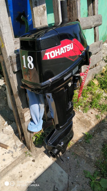

Доброго дня уважаемые форумчане. Спасибо всем за советы и мнения по выбору мотора, сегодня случилось у меня долгожданное событие, взял TOHATSU M 18. Так что теперь и я с мотором! :) Поставлю вскорости на учёт да буду обкатывать помаленьку:lodka_2: Ну и сразу вопрос, с каким маслом предпочтительнее обкатывать? ну и может нюансы какие есть перед первым запуском?
