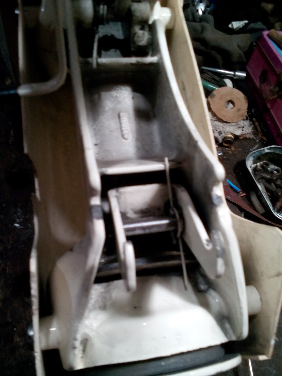

А на заднем ходу ни у кого по моему не фиксируется, дашь чуть больше газа и мотор поднимается из воды, у меня на Мерке 5, на теперешнем Джонсоне, и на Ханкае 3,5 так же было

Но стоит же фиксатор в ручную фиксирует. Предыдущий владелец переверну его чтоб случайно на переднем ходу не фиксировал. Как-то непрвильно собрано.

Кажется разобрался (вдруг кому пригодится) На ноге отлит дисковый эксцентрик, он отодвигает фиксатор при движении в перед. Он просто стерся тонкий и аллюминиевый, попробую что-то приколхозить задний ход не помешает.

Сделал полумесяц из нержавейки 2мм по контуру эксцентрика чтоб выступал на 1,5-2мм (сколько стерлось) отполировал рабочую кромку и приклепал. Теперь все гуд на его век хватит.
