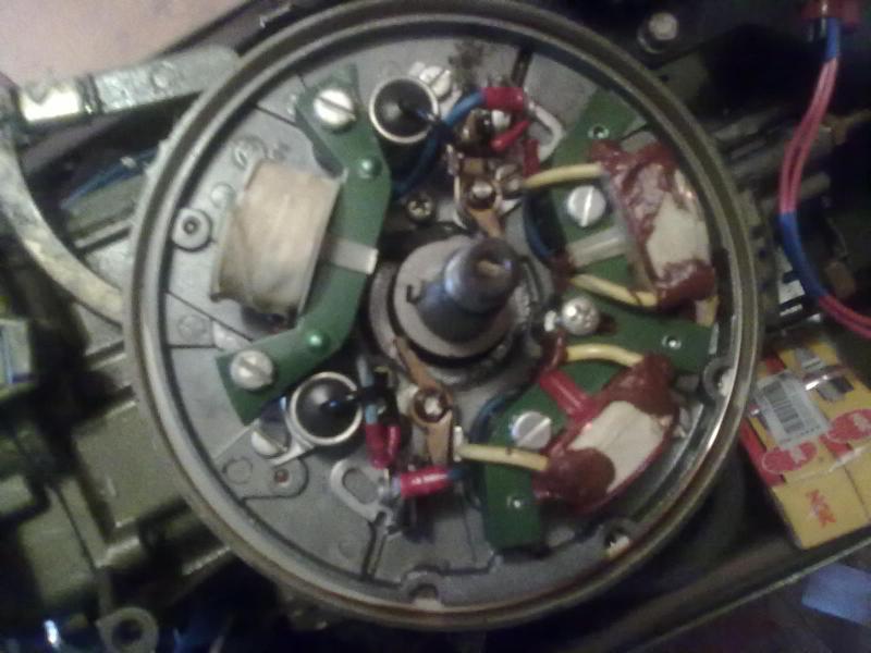

Да... и сделай фото основания зажигания под маховиком - многое может прояснится :yes:

1991 год, модель J6REIA

Да я как бы тоже не англичанин :jokingly: ... вот глядя на эту картинку вроде есть генераторные катушки : http://www.boats.net/parts/search/BRP/J ... parts.html ... посмотри а у тебя есть все катушки, что на картинке?...
9 375
1 292
Пункт 34 заряд.катушка.Похоже с 70х до 90х годов меняли только дизайн колпаков 4-9 сильных моторов.Сравнивал свой 6 с 9 сильным, отличия по карбюратору.Унификация.На Ебее катушек , как грязи.На более поздних моделях есть выход под авто.прикуриватель (лампы , фары и т.д.).
