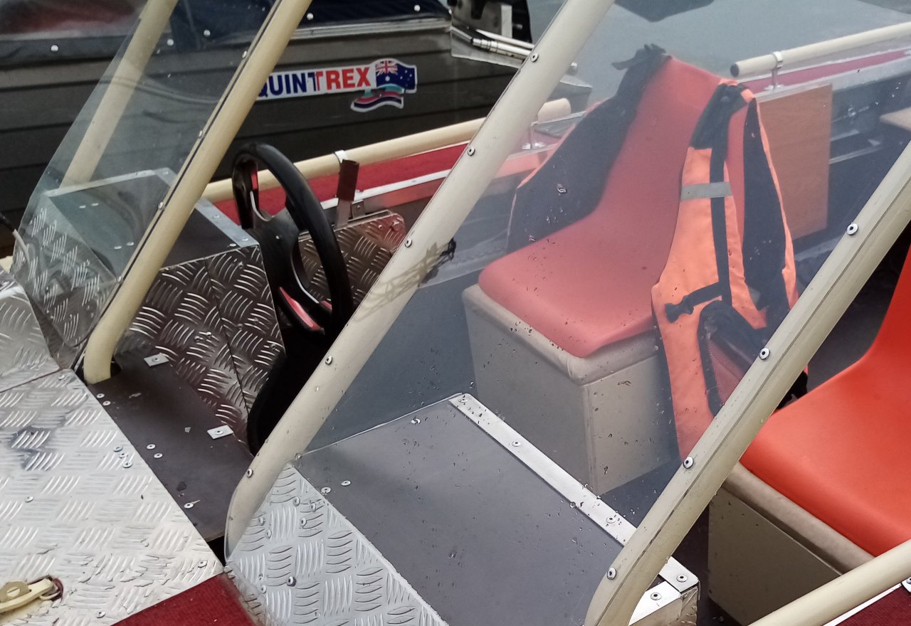

Заметил , что эта тема поднималась несколько раз , решил поделиться своим опытом . Колхозил дистанцию сам без схем и лекал на "прогресс 2" с условием минимальных затрат . Рулевое родное , прогрессовское слегка переделанное . Всё проверено на воде , функционирует отлично , без нареканий .
Поправочка : резьба в отверстиях шестерёнки привода румпеля не 4.5 а ровно 5 мм. Продолжение
