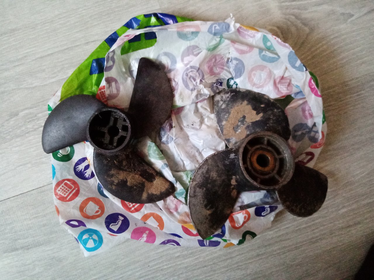

Преобрел гибрид ветерка и чемпиона 4л.с. Не знаю что делать с винтом(продавец отдал) . Обороты не развивает на воде. Пробовал обрезать по шаблону ямахи 5 л.с.(с инета) не помогло, без изменений. Есть трол (китайский мотор) 2.5 л.с. Может с него переделать? ПОМОГИТЕ СОВЕТОМ, СЕЗОН ОТКРЫТ А Я БЕЗ МОТОРА(((

Что делать? Искать грузовой винт "Ветерка". У Вас, судя по фото, скоростной. Винт "Troll", в принципе, подходит, у меня такой был. Но требуется много переделок, рассверливать посадочное отверстие, переделывать крепление штифта и т.п.

И какой смысл из за 2-х сильного винта таскать такую хрень ?
Сколько оборотов набирает ? У него паспортные 3600.

А лодка какая

А хантер , у меня калибри 330 тягал гибрид на грузовом винте не резоном , мотор лончин стоял, на глис без проблем двоих , точно непомню но вроде двадцать с копейками бежал

У него еще и зажигание всего 15 градусов УОЗ. Если поставить ступенчатое или микропроцессорное, то даст прибавку, мешьше греться будет, но чуда все равно не свершится. Да и дорого получается, лучше заменить мотор на семисильный и к нему уже зажигание, а эта балалайка, только по болотам кататься карасиков пугать :)

В конечном итоге свой лончин загильзовал и другой поршень воткнул диаметром больше , непоммню точно но помойму семсят какойто, небыло мощнее в продаже тогда, а карб от другого мотора но тоже лончин , только горизантальный , водянку зрабил, на учёт поставил , и лётал рад был, винт стоял грузовой, нерезанный
Обороты с ветерковским вообще не набирает в воде. Передачу включаешь и он глохнет.

Я о том, что этот монстр не поедет даже как Салют, если на него поставить мелкий винт.
Насчёт ветерковского не посоветую, не вижу мотора.

У меня глох Бриггс 4-х сильный на прибойской ноге, но у него было слишком раннее зажигание и слишком лёгкий маховик. Но если заводить на скорости то ехал нормально. Зажигание переделал, в маховик залил килограмм свинца, и жизнь наладилась.

Мотор новый, по нему видно, чист как слеза младенца
Мотор можно убить и за пару минут, значит чтото нето ,4лошоди недолжны глохнуть ,(если там действительно 4л.с.) почитайте какой номер на двигателе, и сравните в нете куча инфы
Он с наклейками со всеми шильдиками, доки отдал. Можно на ты меня))))
У меня то не глох первый , а товарищь вобще рато б/у вроде поставил, и тоже насился

На берегу все хорошо, работает без проблем, обороты развивает идеально.
В бочке? Перередачу включить, и глянуть что до как ,если будет крутится то точно на лодке должен

Нет. Охлаждение воздушное я и не боясь завожу без воды
Да это понятно , просто в бочке получете сопративление воды на гребном винте ,и можно крутить мутить,передачу тырк и глядеть
