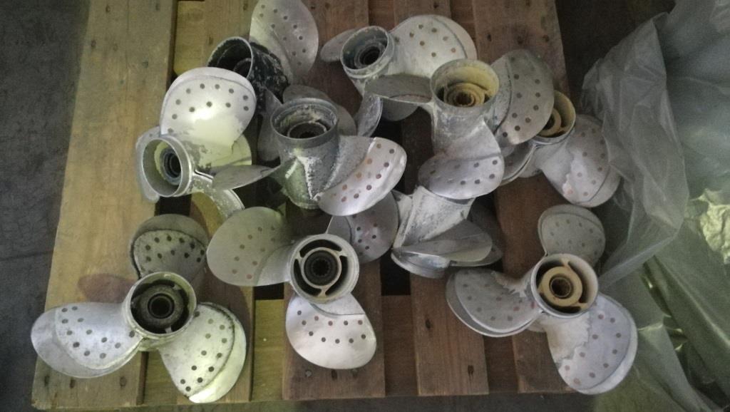

Всем здравствовать! На профильном форуме наткнулся на такую картинку....заинтересовало.,но инфы маловато......
Решил поспрошать у нас....
если кто в теме ремонта или изготовления таких винтов,просьба раскрыть технологию.....уж шибко интересно ,да и люди пишут ,что при определенных обстоятельствах использования выхаживают в 2-3 раза больше простых люминиевых....

Это наклепка на изношенные винты? Что наклепывают, нержу?

Эту тему на мотолодке я открыл, смотрел бу винты наткнулся на такой вариант, заинтересовался, несколько человек отприсались что нормально они работают в лиманах! у меня за сезон 2-3 винта уходят в металлолом только так. Адмирал/Андрей уже 3 месяца ремонтирует мои винты, скоро уже снегоход заводить надо, хожу на правленном кувалдой винте, ни скорости ни экономичности. Узнать бы какие ходовые характеристики на таких винтах, и технологию ремонта/изготовления? А вдруг не плохой вариант!

Судя по фото, там на обломанные лопасти наклепаны накладки для восстановления геометрии винта. Ну, как крайний вариант при полном отсутствии других возможностей - почему нет. У меня знакомый мужичок для езды по заросшей реке наклепывал на внешнюю кромку лопастей заточенные узкие стальные пластины, сделанные из старой косы. В целом помогало неплохо. В пресной воде хватало на несколько лет.
