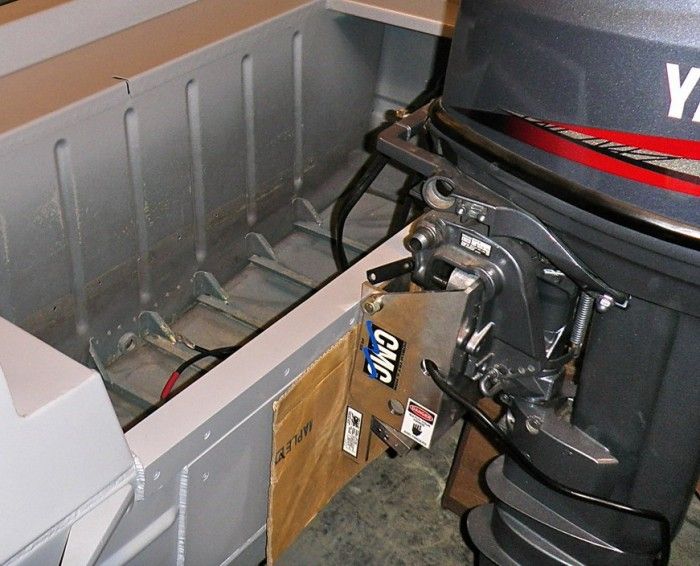

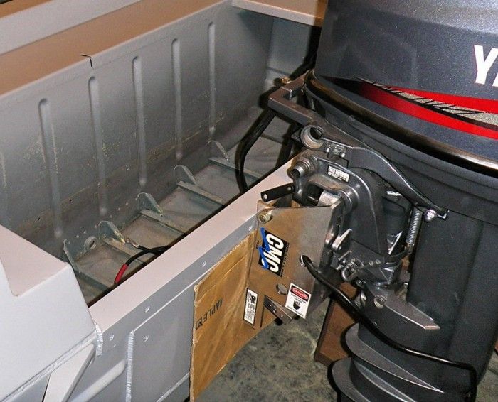

907
Вот СМС транец на Крымке(с Баркаса утянул - сорри)... не Пантера конечно, но думаю разницы особой нет :pardon:

Блин,походу гемора много.... :(
