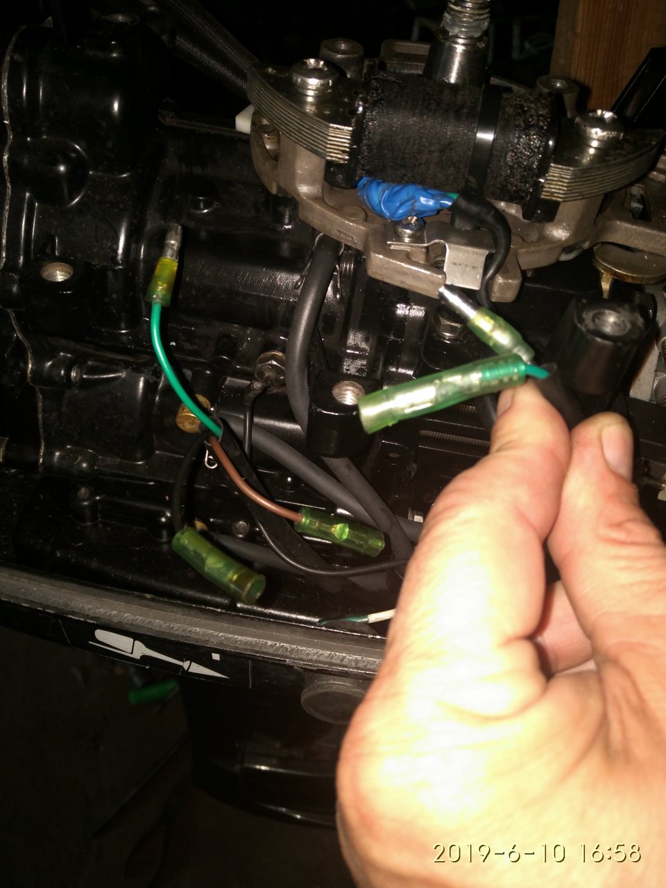

Поменял катушку зажигания под маховиком на хайди 9.8,маховик стал крутиться против часовой стрелки,включаю вперёд скорость неедет лодка,включаю заднию ,едет вперёд,и вода из контрольки неидет.Немогу разобраться

У катушки один провод ?
Если два, то поменять местами, случалось такое, когда катушка не в ту сторону намотана.
2 провода,а если катушку просто перевернуть,есть смысл?или просто провода поменять,от катушки идут 3 провода,один на кнопку стоп,может я их перепутал?

Можно и перевернуть.
С тремя проводами не попадались.

3 провода идут от коммутатора,а от катушки магнито,2 провода,третий провод от комутатора на кнопку аварийный стоп,может я их перепутал

Сделал,катушку перевернул,и маховик по часовой стрелке закрутился
