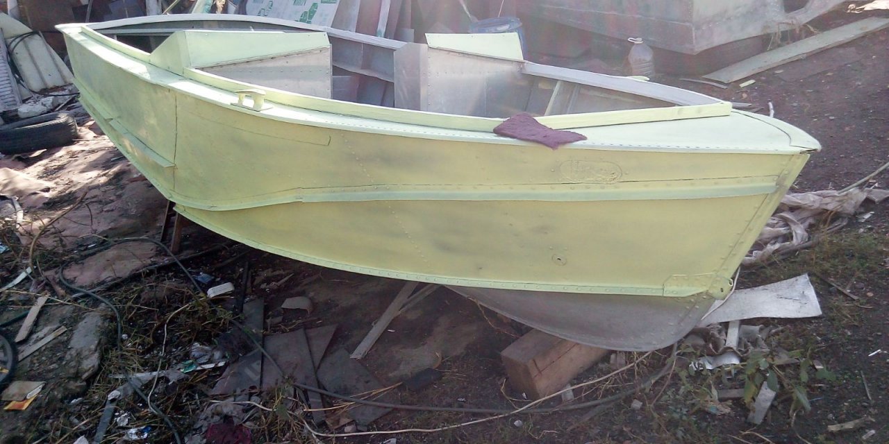

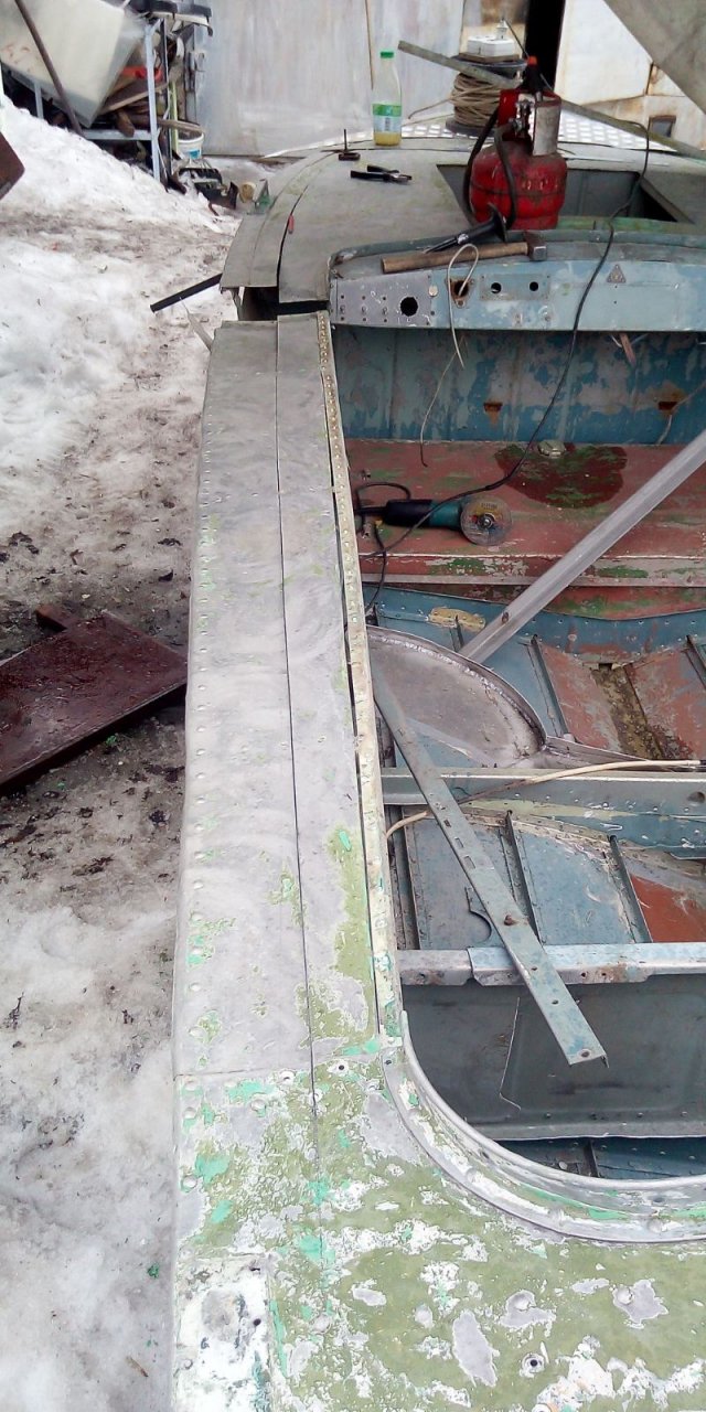

из второго прога ничео толком не выйдет,пока не увеличишь килеватость на миделе (в носу)
лупит на волне-страх,аж родные сидухи проваливаются.
я бы его брал только в подарок...

Как говорится - ,,пожУЁМ , увидим ,, . Лодка делается для рыбалки , и как отработка на Амур , а то Амур как то накладно будет утилизировать если ожидания не опровдаются , Прог 2 не жалко , а если пойдет достойно , несмотря что изначально это был УТЮГ , победа будет более значимая .

Только заметил что ты палубу срезал, в проге будет гуд в носу сидеть, его не качает, и нос его бочкой не даст сильно заглубить его ,
И нос смотрю задрал, вобще огонь :good:,еслиб есче от стекла это зделать, тооочно было бы ему пох,

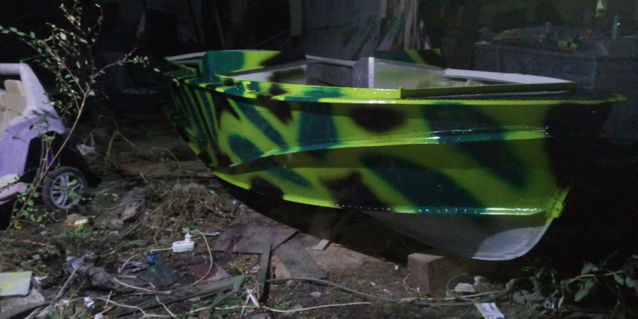

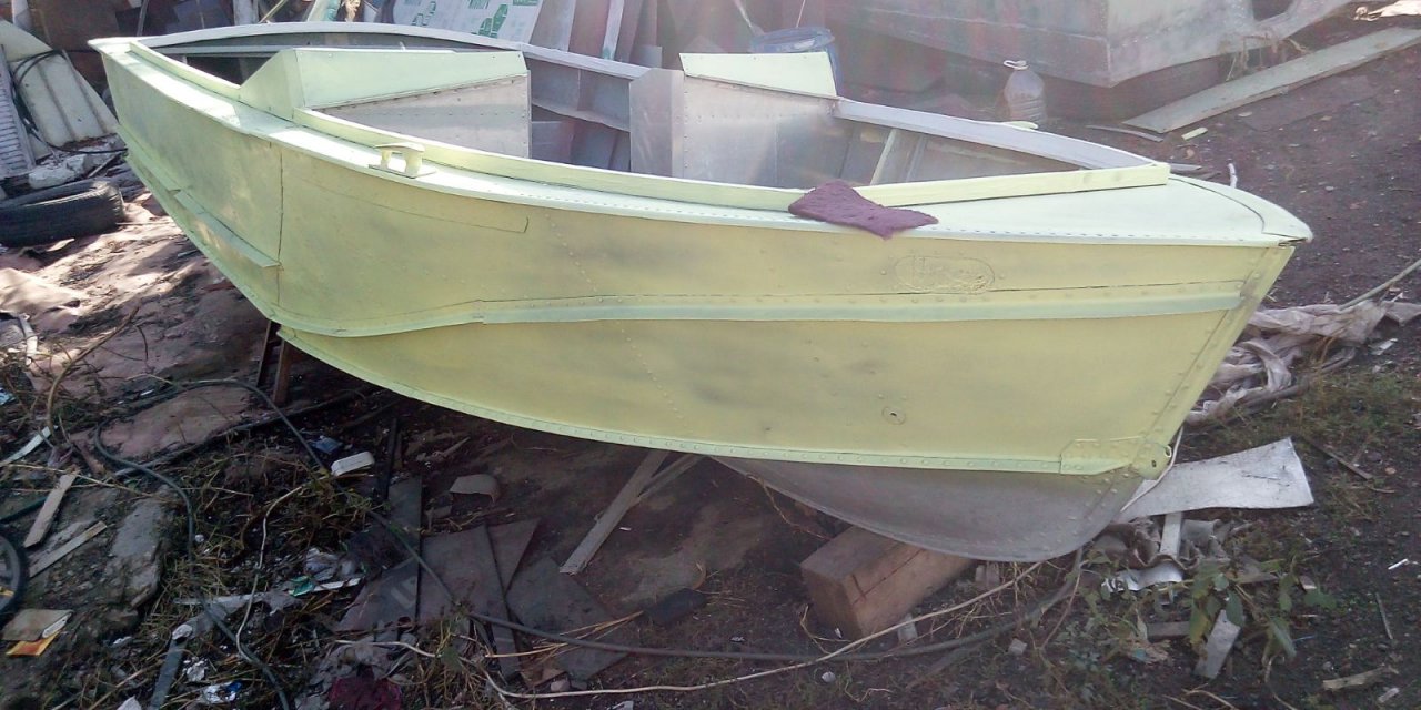

Наконец то загрунтовал борт , просушил , прошёлся скотчбайтом и покрасил . С 6 - 8 метрлв уже не заметно франкенштейна .
