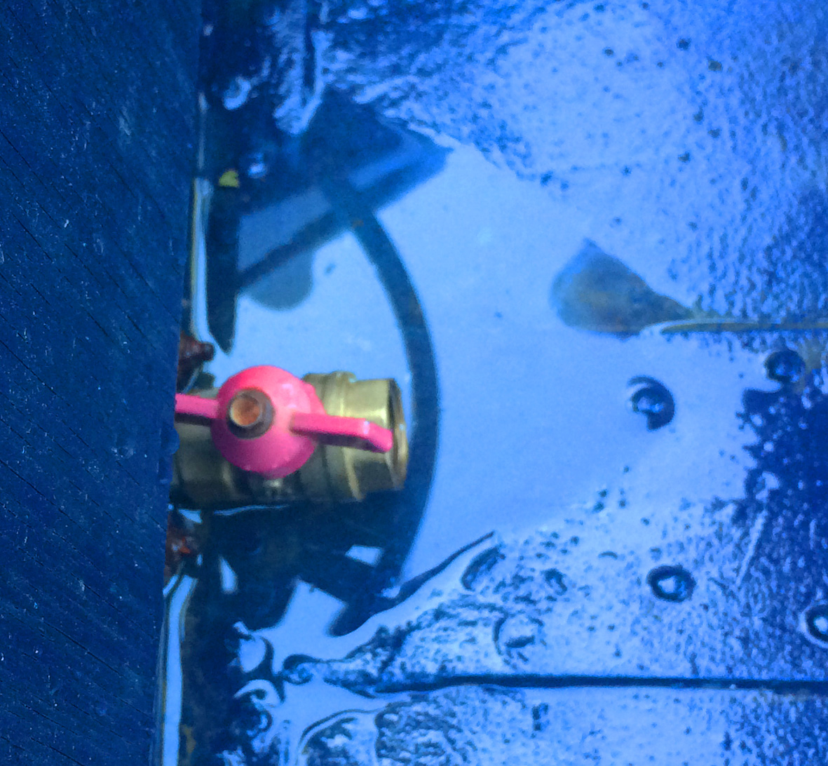

Кран внутри. Воды остается - раз губкой отжать. Зато на ходу открыл кран и вся вода улетает. Себе купил такой латунный, поставил с прокладками:). Что бы дыру в транце не рассверливать, кран взял с резьбой с одной стороны полдюйма внутренняя (внутрь лодки), а с другой стороны - наружняя 1/4" (крепежная). Кран открываю уже когда на прицеп лодку затаскиваю. Пока до дома доеду, в лодке воды практически нет.

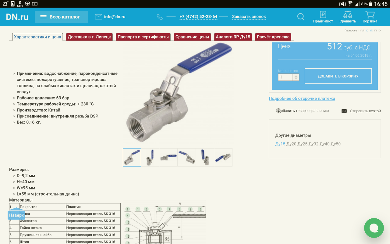

Ну в крайнем случае такой, но не латунь. 154947

Как говорится - каждый сам себе злобный буратин. Мне на работе этих кранов хватает, чтобы ещё и в лодку ставить......
Ну в крайнем случае такой, но не латунь. Посмотреть вложение 154947
Мне краны не в напряг. У меня так то другие игрушки и дома и на работе. И по материалу крана - пофиг. А по конструкции я с тобой согласен. И себе переделаю. Хочется что бы полегче вентиль поворачивался. У меня вот так... (сегодня приехал с реки - воды в лодке дай Бог грам 100). И еще поправка. Кран с обеих сторон с резьбой 1/2, а со стороны транца у меня переходник на 1/4.
Аж смотреть страшно , болт заржавел, силуминовый барашек сломается как обычно не вовремя - оно от сырости быстро гниёт. Ставь нержу Константин . На крайний случай что-то хромированное.
