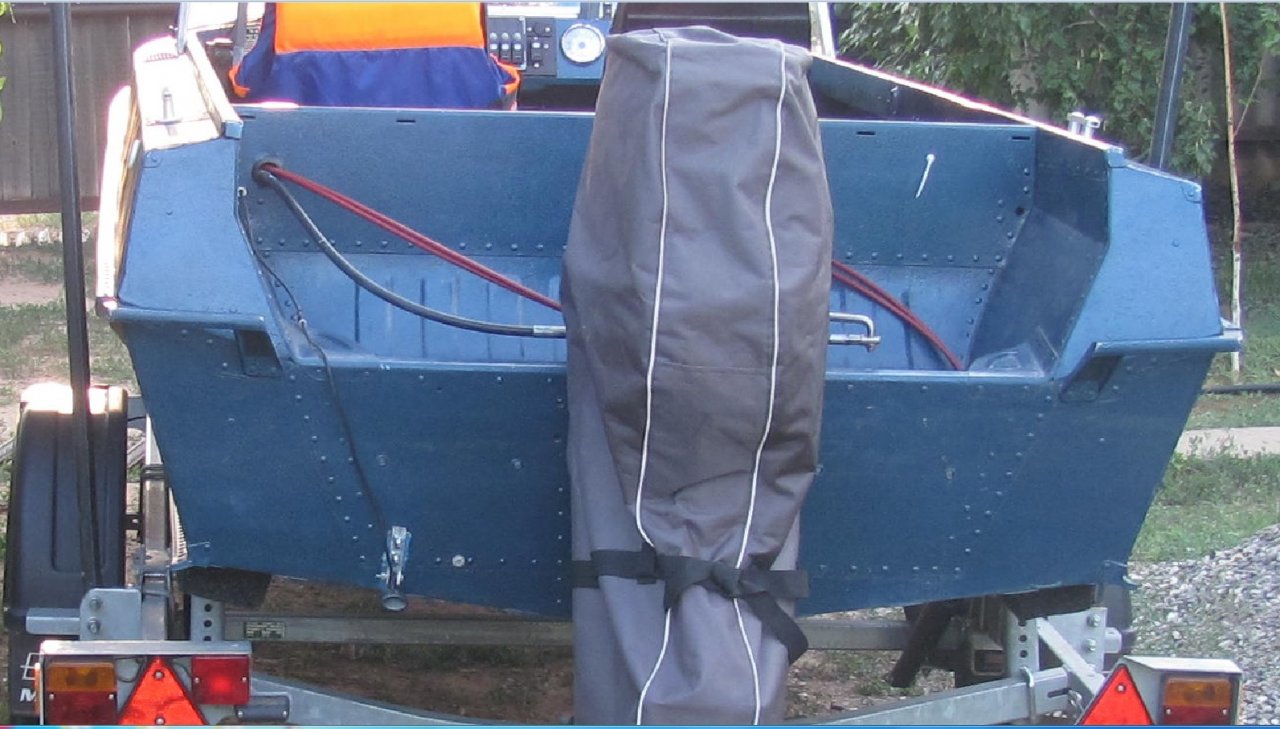

Работы продвинулись. Собственно транец готов и прошел первые испытания в условиях мастерской. Пружины для компенсации веса мотора куплены в автомагазине.

Спасибо! Чертежей как таковых на транец нет. Эта самоделка как и многие другие, была начерчена в уме, а размеры в этот "чертеж", вносились по замерам рамы транца, мотора и их узлов.

Хочу сделать что то подобное. Нержавеющей стали к сожалению у меня нет. Да и не любая нержавейка подойдет. Что бы не было коррозии нужна либо с содержанием хрома, либо хромированная. Думаю использовать алюминиевый уголок 50х50х5 мм сплава АД31Т1 (сплав Al-Mg-Si). Моторчик 4 тактный 2,5 л/с, снаряженный вес около 15 кг. Использовать буду чисто для троллинга. Когда ветер правда тяжело разворачивать таким мотором мою лодку. (Придется подруливать веслами. Шутка:)) Думаю жесткости транца из алюминиевого уголка должно хватить. Там посмотрим.
