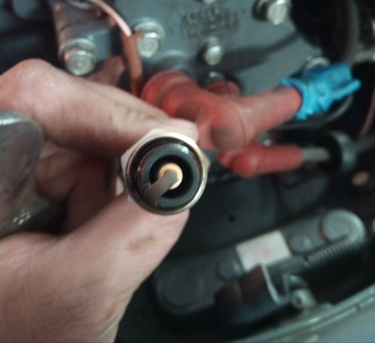

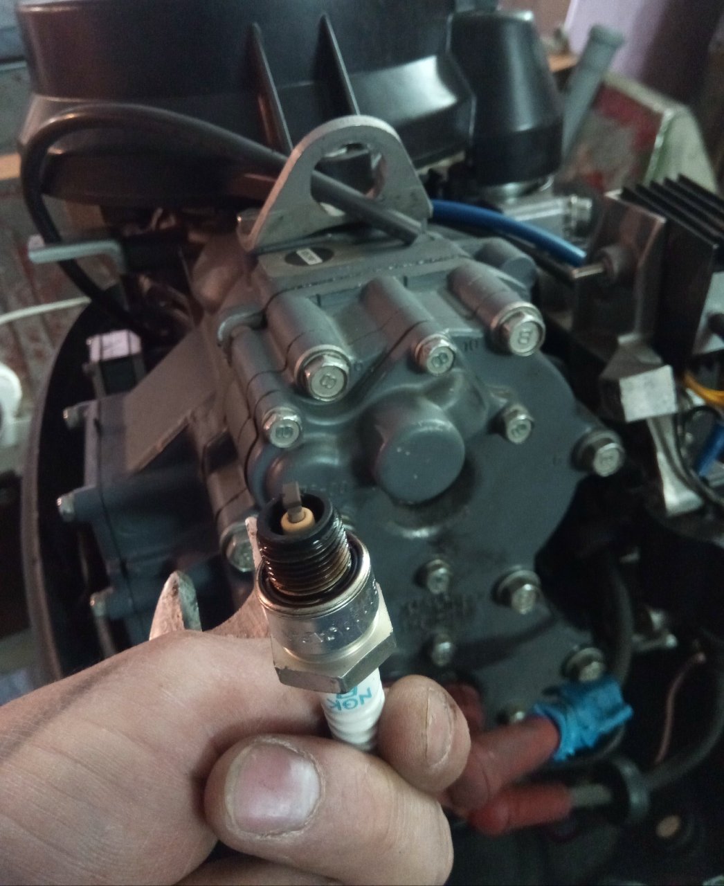

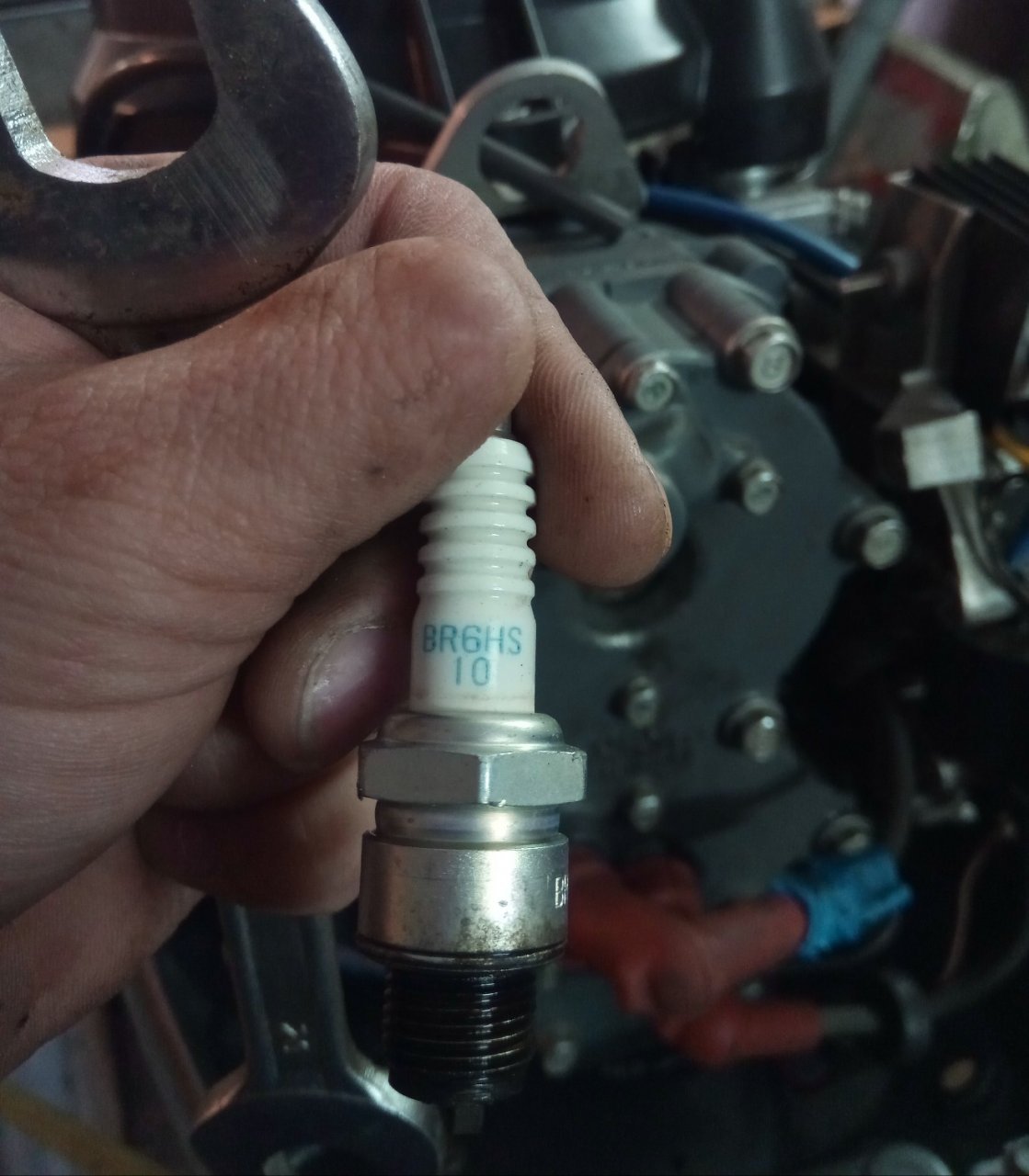

Свечи 6-ка, других не было, станет теплее поставлю 7-ку. Пробег на них 100литров, мотор после капиталки, пробег литров 300-400, масло 1:40, ГПН. Такое ощущение что бедноватая смесь, или я ошибаюсь, и это все из-за того что мотор работает на 5000-5300 об. На снегоходе свечи коричневые, а тут как будто новые.????

По моему они не подходят для ХВСки, надо бы 7ку. Я поставил такие- DENSO-W22FSR, аналог 7ки. И по маслу: не мало 1:40, так то 1:50 самое оно. Как бы опять мотор в капиталку не попал.
По маслу не понял, у меня смесь немного жирнее (1л масла на 40 бензина) чем заводом прописано, зачем на капиталку то???? 7-ку поставлю, нет пока таких в продаже, заказал.

По маслу извини, ошибся. Так то 6ка горячее, поэтому и цвет такой.

Вот мне и интересно, потому что горячие свечи, из-за этого белые, или бедная смесь, свечи обе одинаковые.
Определять качество смеси (бедная, богатая, нормальная) можно только по свечам, рекомендованным производителем. Свечи с другим калильным числом будут для данного мотора "горячими" или "холодными", и цвет изолятора в этом случае будет обманчив. Например, при работе на рекомендованных свечах цвет изолятора коричневый, т.е. смесь нормальная. Если поставить "горячие" свечи, цвет изолятора будет снежно-белый, вроде как смесь бедная. У поставленных "холодных" свечей будет тёмный цвет изолятора (богатая смесь).
Спасибо.
