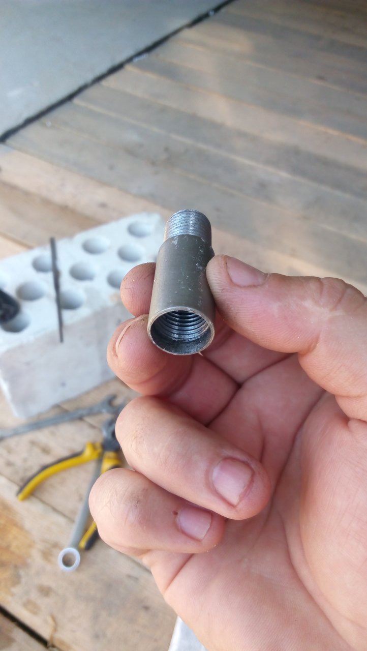

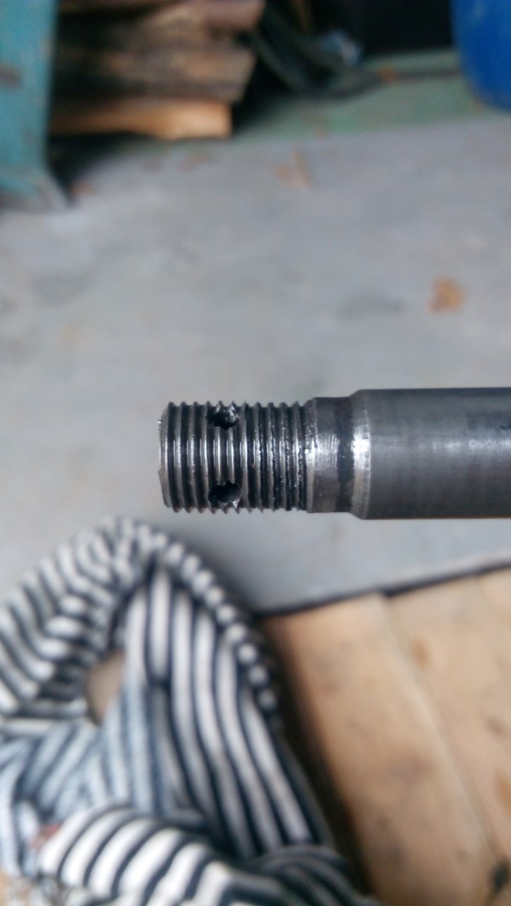

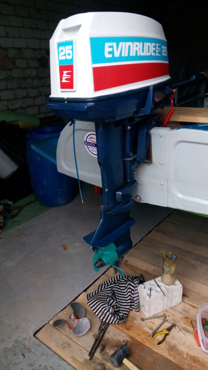

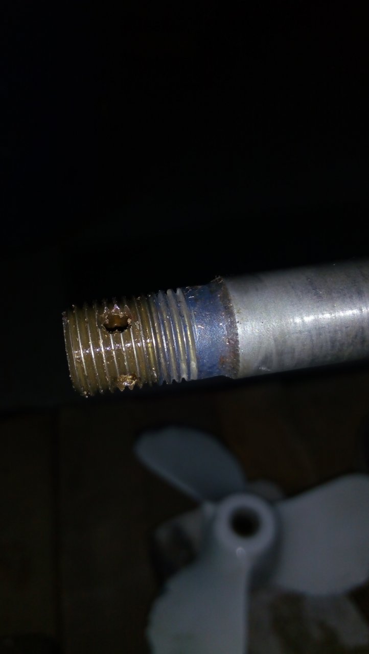

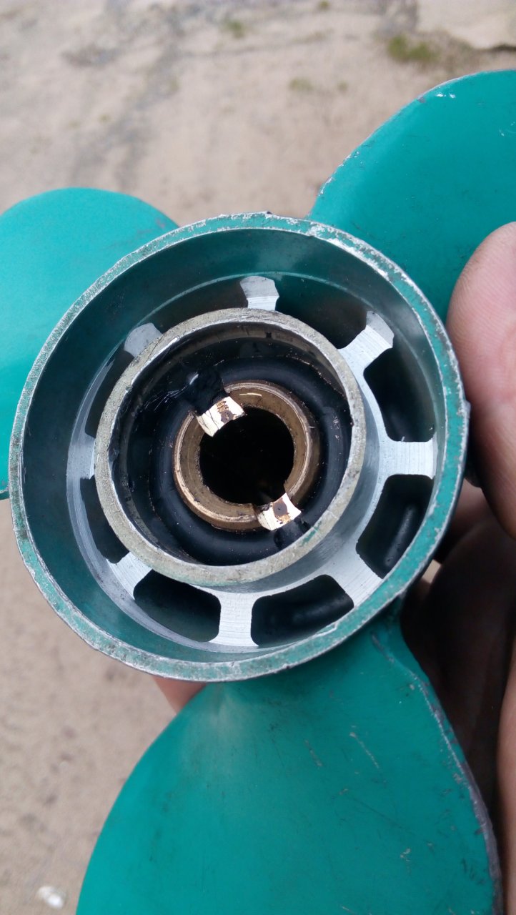

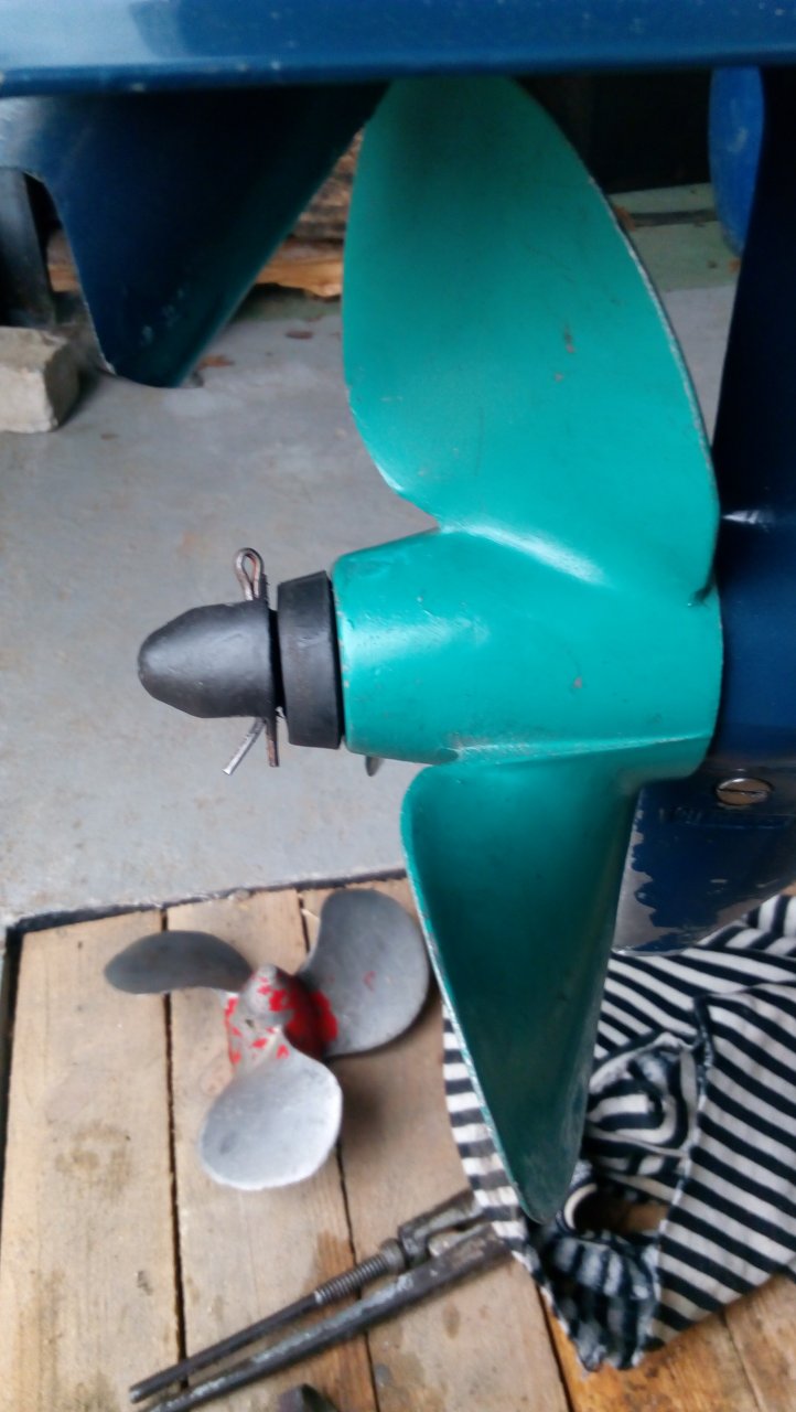

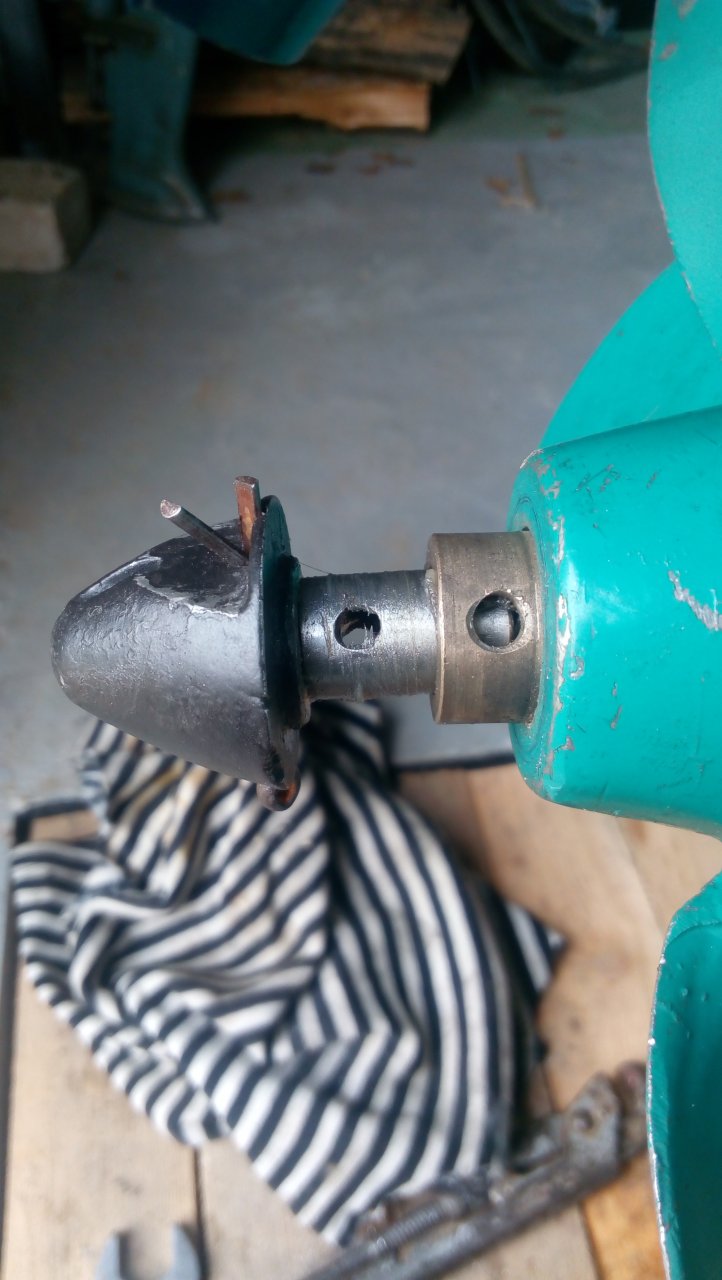

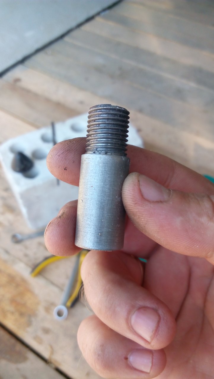

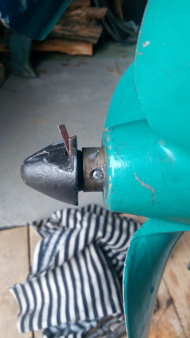

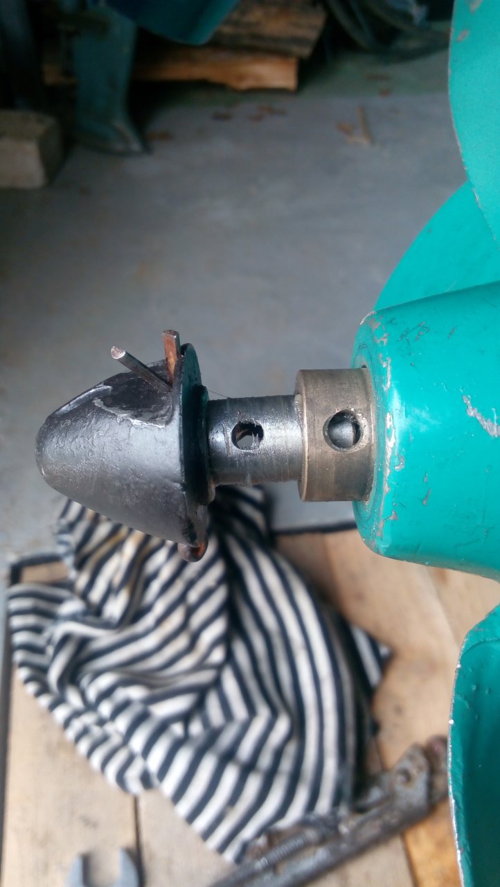

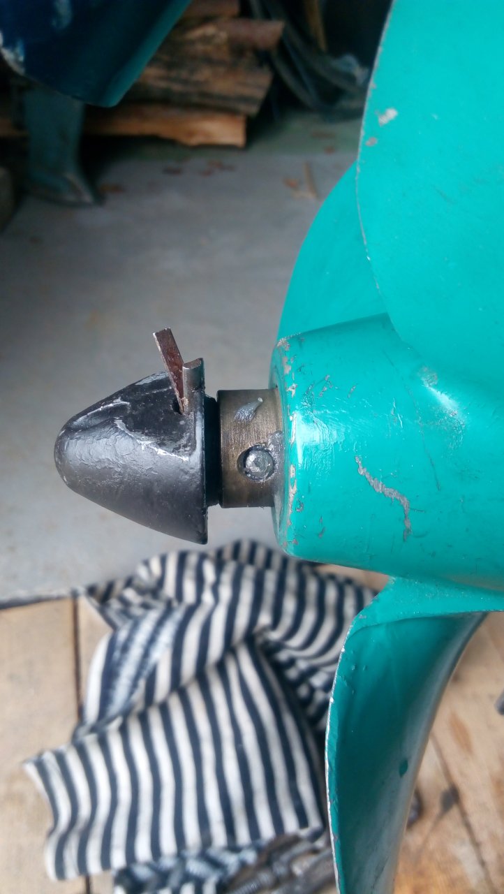

Решил установить на свой Эвинруд 20 винт от Нептуна 23. Винт новый нашёл за 50$, дорого, но они у нас дефицит, шаг 300 вибит с торца. По внутреннему диаметру подходит отлично, 16мм, а вот по длине намного длиннее. Хотел торцануть, но нигде не нашел длину демпферной втулки. Поэтому решил просто удлинить резьбу. Резьба кстати похожа на М14x1.5, но немного другой шаг, первые 5 витков накручиваются, а потом никак. Пришлось рискнуть и прогнать резьбу плашкой М 14х1.5, на фото видно что было и что стало, причем родная гайка накручивается и на ту и на эту резьбу, не критично. Далее нужно торцануть, углубить перегородки с торца винта на 5 мм, т.к. упирается в корпус редуктора, а также уменьшить диаметр до 44 мм, фрезернуть шпоночный паз 5х5 мм. Решил делать так чтобы в любой момент можно было установить родной винт. Установил удлинитель, затем винт, накрутил гайку, просверлил отверстие, установил шплинт. Далее необходимо просверлил отверстие по шпонку на винте 5 мм, установил шпонку, она не даст открутиться удлинителю, наверх подогнал резиновую втулку, которая не даст выпасть шпонке. На казанке М родной винт 9х10 на максимальном газу выдовал 38 км/ч, скоро открытие проверю на этом.
